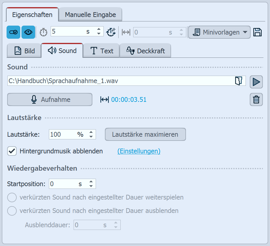

Sound (Kommentar zum Bild)
 Ton zu Bild einfügen oder aufnehmen
Wenn dem Bild ein Sound zugeordnet ist bzw. Sie einen Sound zuordnen möchten, können Sie hier dessen Einstellungen festlegen.
Sounddatei einfügen und dem Bild zuordnen.
Spielt die zugeordnete Tondatei ab.
Entfernt den Dateinamen (löscht nicht die Datei selbst).
Öffnet den Sound-Assistenten, der es Ihnen ermöglicht, einen eigenen Kommentar zu dem Bild aufzunehmen.
Dauer: Mit einem Klick auf Dauer können Sie die Anzeigedauer des Bildes an die Dauer des Sounds anpassen.
Lautstärke: Bestimmt die Abspiellautstärke des Sounds.
Lautstärke maximieren: Die Lautstärke des hinterlegten Sounds wird so weit angehoben, dass die lauteste Stelle 100 % entspricht.
Hintergrundmusik abblenden: Sie können bestimmen, ob während des Abspielens des Sounds, die Hintergrundmusiklautstärke abgeblendet/zurückgenommen werden soll. So kann verhindert werden, dass gesprochener Kommentar von der Hintergrundmusik übertönt wird.
Startposition: Soll der hinterlegte Sound nicht von Anfang an gespielt werden, können Sie ihn durch Eingabe eines Wertes am Anfang "beschneiden".
Verkürzten Sound nach eingestellter Dauer weiterspielen: Bei dieser Option kann das Bild eine kürzere Dauer als der Sound haben. Der Sound wird auch über die kommenden Bilder hinweg weiter abgespielt, bis dieser beendet ist.
Verkürzten Sound nach eingestellter Dauer ausblenden - Auch, wenn die Sound-Dauer länger ist, als die Bilddauer, wird der Sound zusammen mit dem Bild ausgeblendet.
