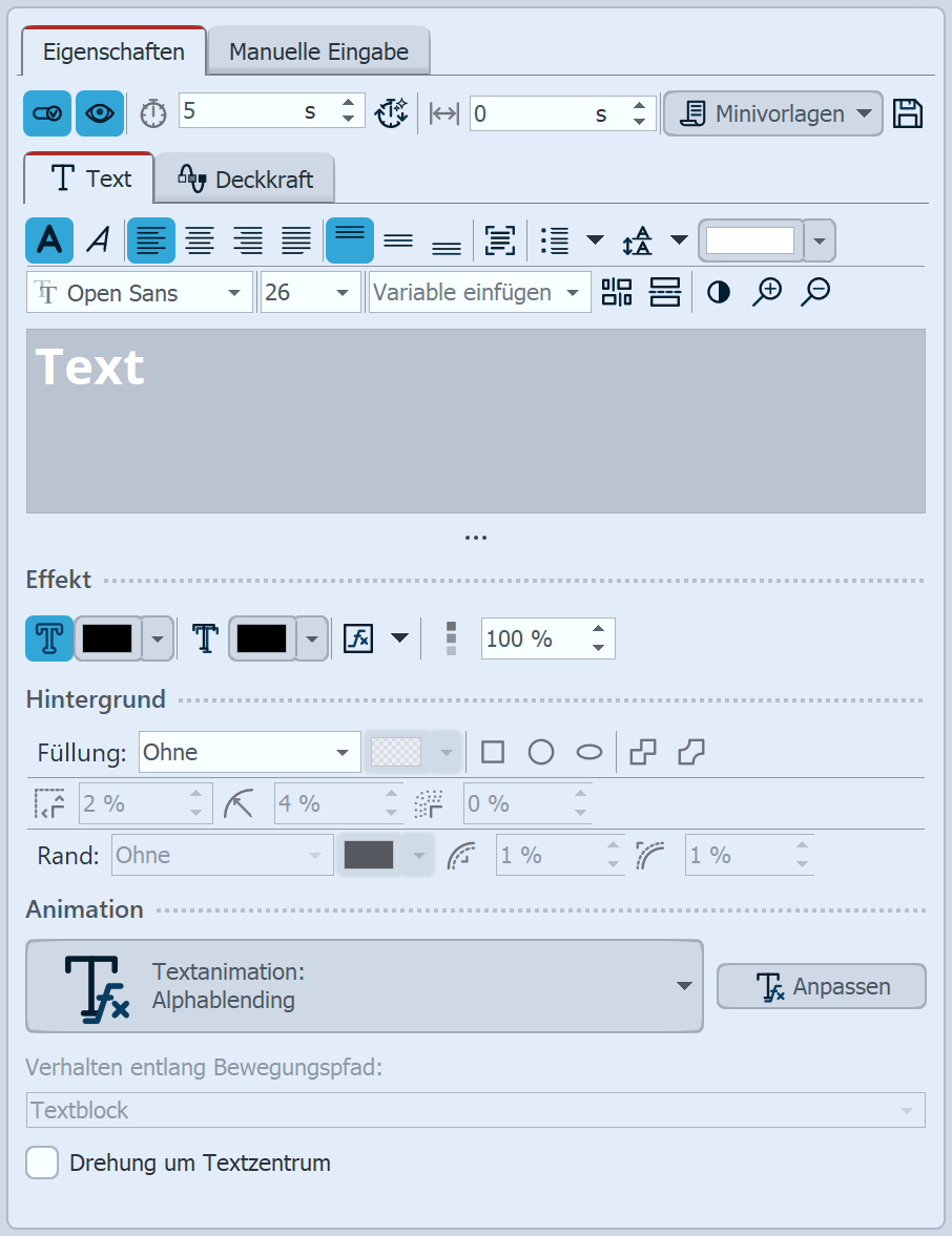

Wenn Sie ein Text-Objekt auswählen, gibt es im Fenster Eigenschaften verschiedene Einstellmöglichkeiten für das Text-Objekt, die Sie im Folgenden näher kennenlernen. Um die Text-Eigenschaften zu beeinflussen, müssen der Text oder Textteile im Textfeld markiert sein.
Im Schriftarten-Feld und im Schriftgrößen-Feld stellen Sie die Schriftart und Buchstabengröße ein. Über das Farbauswahl-Feld beeinflussen Sie die Schriftfarbe.
Über die Symbole für Text fett und Text kursiv wird der Schriftstil beeinflusst.
Die Text-Ausrichtung sowie die Position des Textes im Textrahmen wird über die folgenden Symbole bestimmt:
Linksbündig
Text wird linksbündig dargestellt.
Zentrierter Text
Text wird zentriert dargestellt.
Props_Text_right
Text wird rechtsbündig dargestellt.
Props_Text_justified
Text wird im Blocksatz angeordnet.
Props_Text_top
Positioniert den Text am oberen Rand des Textrahmens.
Props_Text_middle
Der Text wird vertikal im Textrahmen zentriert.
Props_Text_bottom
Platziert den Text am unteren Rand des Textrahmens.
Props_Text_free
Einpassen: Verkleinert die Schriftgröße derart, dass der Text vollständig in den Textrahmen passt.
Props_Text_list
Text als Aufzählungen oder Nummerierungen formatieren
Props_Text_linespacing
Zeilenabstand vergrößern oder verkleinern
Mit dem Feld Variable einfügen können EXIF- und IPTC-Daten in den Text eingefügt werden.
Die Hintergrundfarbe im Textfeld kann zur besseren Lesbarkeit über den Schwarz-Weiß-Button auf hell oder dunkel gestellt werden. Mit den Lupen können Sie die Textfeldansicht vergrößern oder verkleinern, um Texte mit sehr kleinen oder sehr großen Schriftgrößen besser lesen zu können.
Im Abschnitt Effekt nehmen Sie Einstellungen für Textrand, Textschatten, Deckkraft der Schriftfarbe und zu Texteffekten vor. Diese Einstellungen werden auf den gesamten Text, der sich im Textfeld befindet, angewendet.
Der Text kann mit einen Text-Hintergrund und/oder mit einem Text-Rahmen gezeigt werden. Aktiviert werden die nachfolgenden Felder, indem eine Auswahl bei Füllung bzw. Rand aktiviert wird. Die Farbe für den Text-Hintergrund und den Rand wird über die Farbwähler definiert.
Abschalten lassen sich Text-Hintergrund und Text-Rahmen wieder, indem die Füllung auf Ohne gesetzt wird.
Linksbündig
Text-Füllung als Rechteck-Form
Zentrierter Text
Text-Füllung als Kreis-Form
Btn_TextBG_Ellipse
Text-Füllung als Ellipsen-Form
Btn_TextBG_Connection
Verbindung einfach.
Btn_TextBG_ConnectionSm
Geglättete Verbindung
Btn_TextBG_Margin
Randabstand zwischen Text und Hintergrund
Btn_TextBG_Corner
Eckenradius (nur bei Rechteckform-Hintergrund)
Btn_TextBG_SoftBorder
Weicher Rand
Btn_TextBG_InnerBorder
Innerer Rand
Btn_TextBG_OuterBorder
Äußerer Rand
Soll der Text animiert eingeblendet werden, so können Sie aus der Liste verschiedene vorgefertigte Animationen auswählen. Über den Schalter Tfx Anpassen können Sie die Animation individuell modifizieren. Dort sehen Sie auch eine Vorschau der Animationen.
Unter Verhalten entlang Bewegungspfad können Sie festlegen, wie sich der Text verhält, wenn Sie diesem einen Bewegungspfad zugeordnet haben. Sie können auswählen, ob der gesamte Textblock bewegt werden soll oder ob die einzelnen Buchstaben am Bewegungspfad entlang laufen sollen. Dabei "schmiegen" sich die Buchstaben an den Pfad an.
Möchten Sie Ihren Text an einem bestimmten Pfad entlang laufen lassen, so finden Sie dazu in dem Kapitel "Bewegungspfade mit Text" eine entsprechende Anleitung.
Drehung um Textzentrum  bezieht sich auf Animationen, in denen der Text gedreht wird. Unter Bearbeiten können Sie auch ein anderes Drehzentrum bestimmen.
