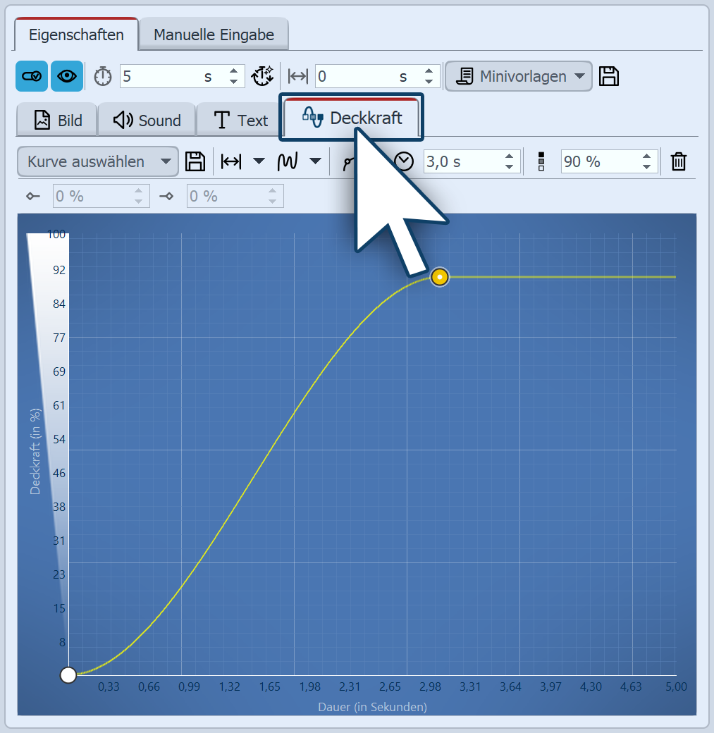

Um eine Transparenzkurve für Ihr Objekt erstellen zu können, rufen Sie im Fenster Eigenschaften den Reiter Deckkraft auf.
Es erscheint ein Diagramm mit einem blauen Hintergrund, dessen y-Achse für die Deckkraft in Prozent steht, während die x-Achse die Dauer in Sekunden wiedergibt. Setzen Sie mit einem Mausklick Punkte auf der Fläche zwischen den Achsen. Je tiefer der Punkt liegt, desto größer wird die Transparenz des Objektes sein. Befindet sich der Punkt auf der Höhe von 100 % Deckkraft, ist das Objekt nicht transparent, sondern vollständig sichtbar.

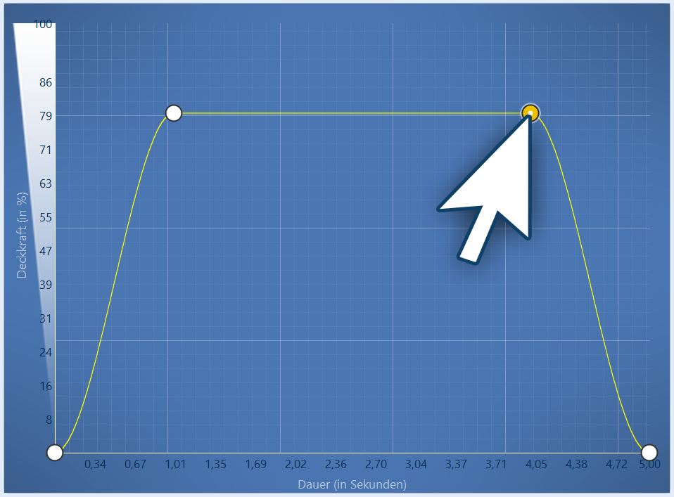

Um den Verlauf der Transparenz festzulegen, formen Sie in dem Diagramm eine Kurve. Klicken Sie dazu in die blaue Hintergrundfläche. Sie setzen damit einen ersten Punkt, die Kurve erscheint waagerecht.
Nun können Sie durch Klicken mit der Maustaste weitere Punkte erstellen, die sich nach Belieben verschieben lassen. Jeder Punkt steht für eine bestimmte Stärke der Deckkraft, die das Objekt zu einer bestimmten Zeit besitzt.
Die Stärke der Deckkraft wird anhand der Höhe des Punktes mittels Verschieben bestimmt und kann auch im Feld Deckkraft eingetippt werden.
Der Zeitpunkt kann im Feld Zeit ebenfalls genauer bestimmt werden.
Per Doppelklick bzw. per Rechtsklick auf einen Punkt kann der Punkttyp (Hart, Weich, Sprung, Bezier) geändert werden

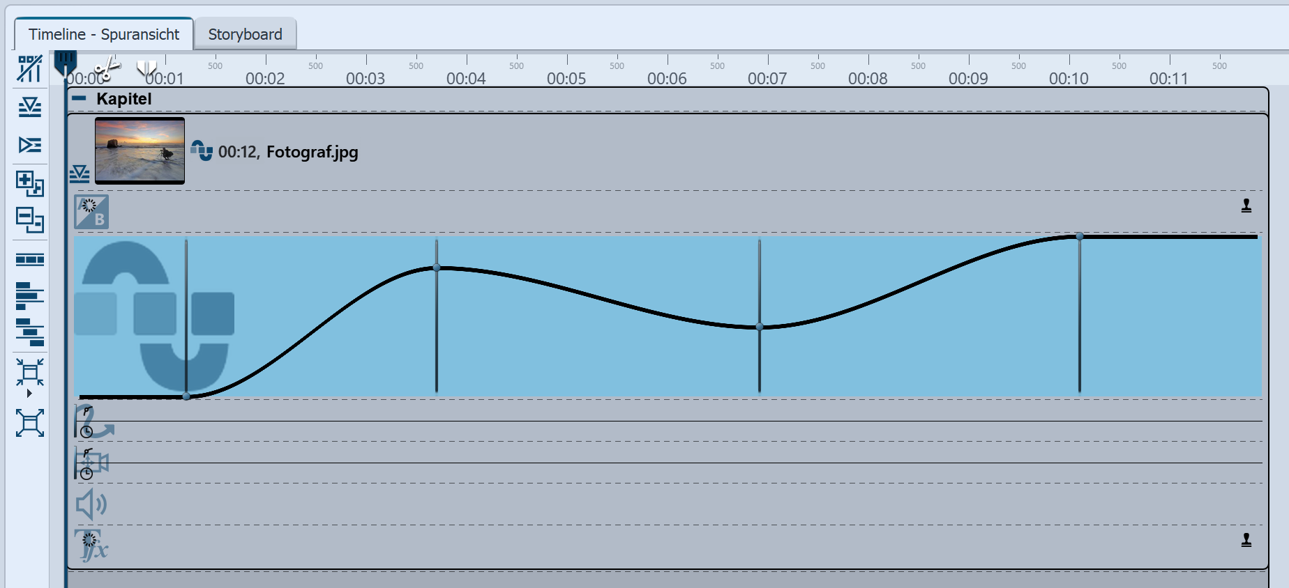

In Stages können Sie die Deckkraft auch über die Keyframe-Spur steuern. Öffnen Sie dazu die Keyframe-Spur und klicken Sie in die Spur für die Deckkraft. Auch hier haben Sie eine Kurve, deren Auf und Ab Sie mit einzelnen Punkten steuern können. Die Werte zwischen den Keyframes werden automatisch berechnet (interpoliert).

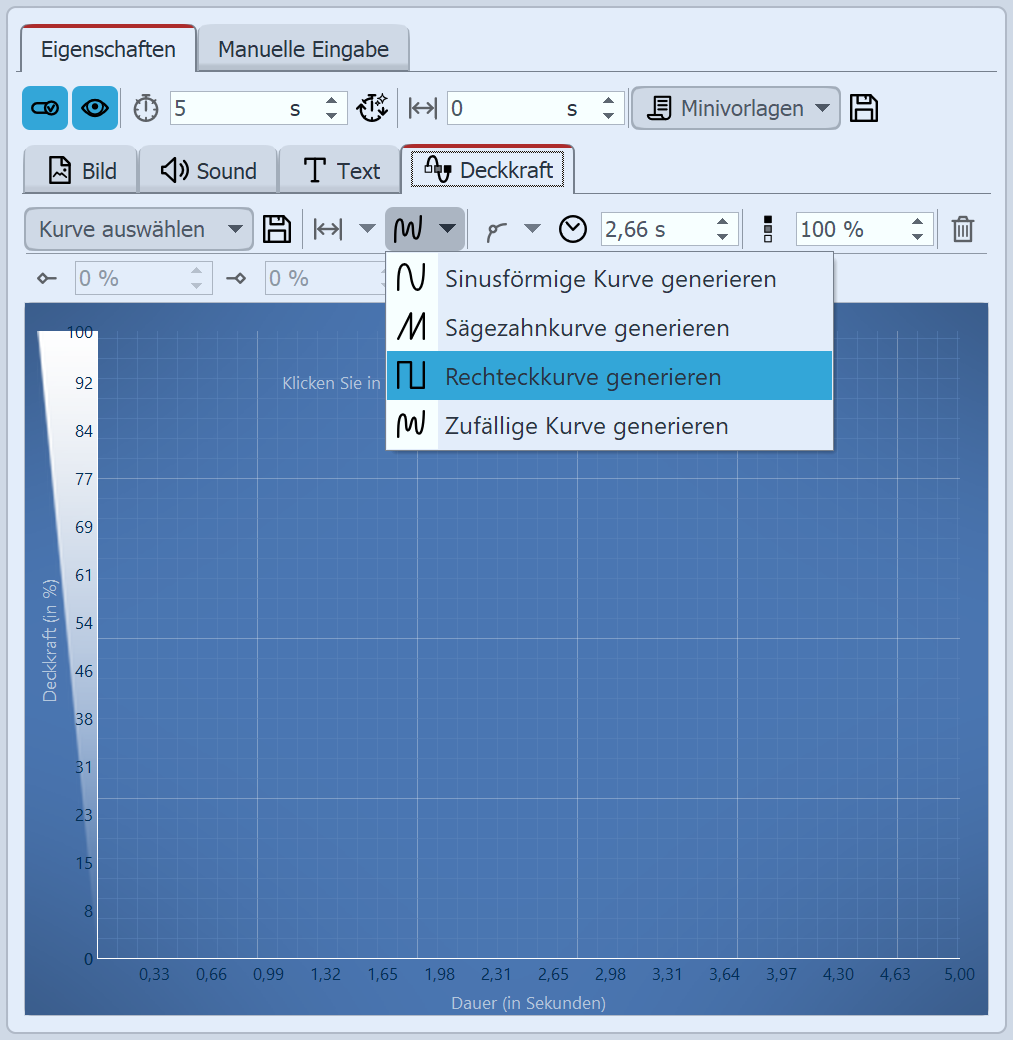

Um ein Objekt blinken zu lassen, lässt man die Deckkraft intervallmäßig wechseln - zwischen 0 % Deckkraft und 100 % Deckkraft.
1. Klicken Sie auf das Symbol für Kurve generieren und wählen Sie Rechteckkurve generieren.

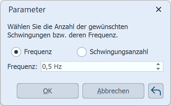

2. Wählen Sie im folgenden Dialog, die Anzahl der gewünschten Schwingungen bzw. deren Frequenz.

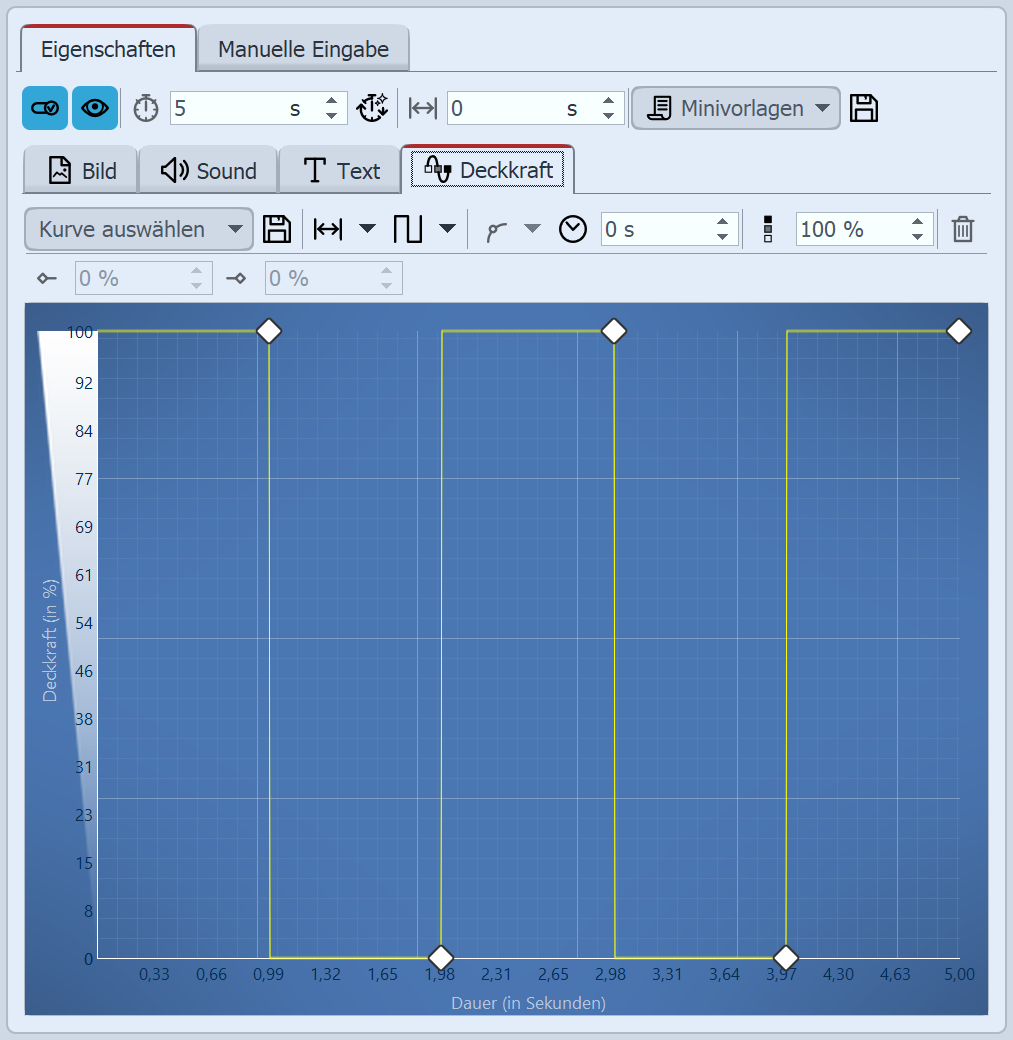

Die Kurve wird entsprechend errechnet und gezeichnet.
Das Objekt ist jetzt im Sekunden-Wechsel sichtbar und nicht sichtbar, so dass ein Blink-Effekt entsteht.
