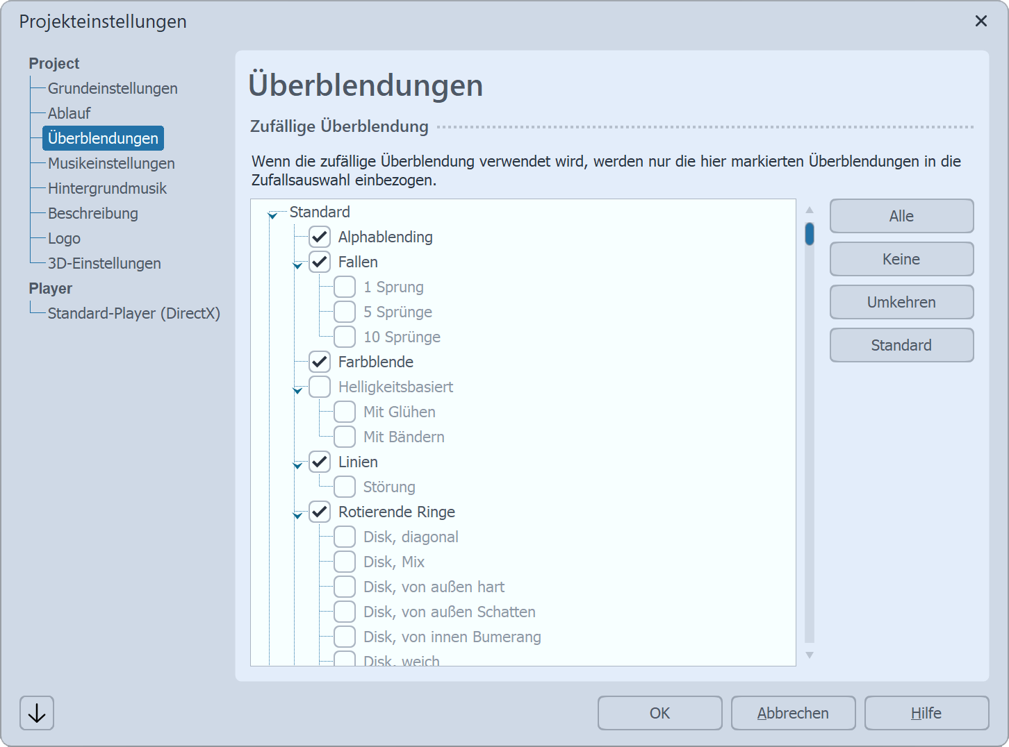

Auswahl für zufällige Überblendungen VIDEO VISION STAGES Unter Projekt / Einstellungen / Überblendungen können Sie eine Vorauswahl an Überblendungen treffen. Für alle Objekte, bei denen Sie die Option Zufällig als Überblendung gewählt haben, wird diese Auswahl verwendet. Möchten Sie diese Auswahl für alle kommenden Projekte speichern, so drücken Sie unten links auf den Pfeil-Button. |
Zufällige Überblendungen werden bei jedem Abspielen mit neuen zufälligen Eigenschaften generiert.
Über das Scriplet "Zufallsüberblendung festlegen" können Sie eine solche Zufallsauswahl auch im Projekt festschreiben lassen.

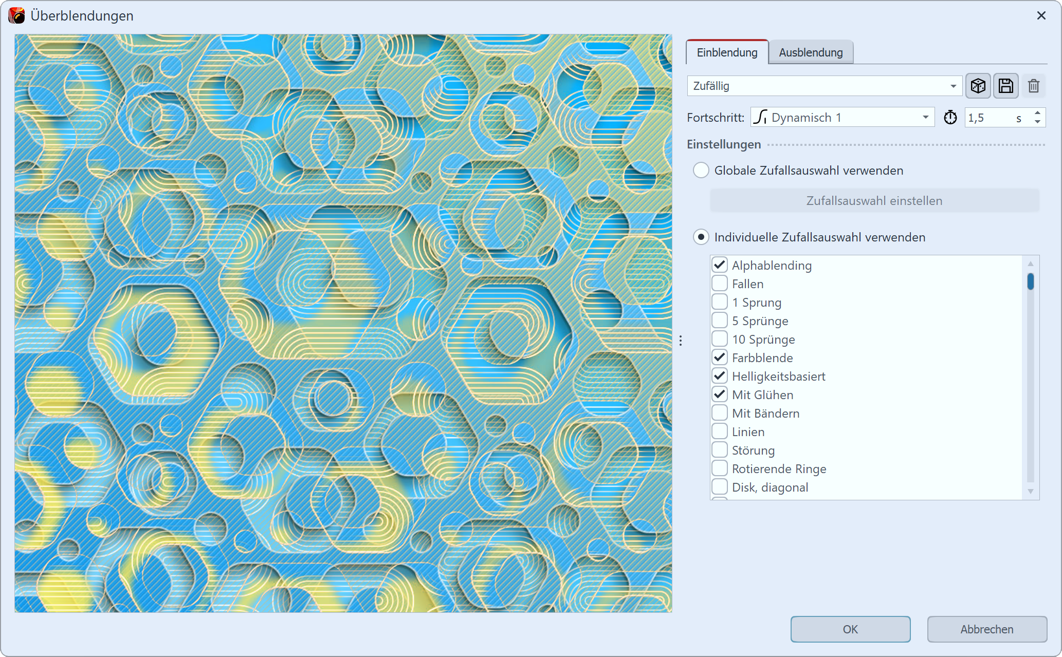

Eigene Zufallsauswahl für ein Bild Wenn Sie möchten, dass für ein bestimmtes Objekt eine eigene Zufallsauswahl gelten soll, gehen Sie unter Eigenschaften zum Bereich Einblendung. Hier sollte die Option Zufällig eingestellt sein. Nun klicken Sie auf den Button Anpassen. Sie können hier eine Individuelle Zufallsauswahl zusammenstellen, die nur für das jeweilige Bild verwendet wird. |
