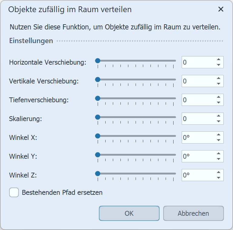

4. Objekte zufällig im Raum verteilen
Objekte im Raum verteilen
Sollen Objekte eine zufällige Anordnung im Raum erfahren, nutzen Sie diese Aktion. Markieren Sie zuerst die relevanten Objekte in der Timeline und gehen Sie auf Aktionen / Objekte zufällig im Raum verteilen.
Wählen Sie dann, welche Parameter für die Verteilung berücksichtigt werden sollen. Beim Wert 0 findet keine Skalierung statt.
Stellen Sie z.B. nur bei Winkel Y=45° ein, werden alle markierten Objekte auf einen zufälligen Wert im Bereich von -45° bis 45° Grad gedreht.
Bei der Auswahl Bestehenden Pfad ersetzen wird die neue zufällige Position direkt auf das Objekt angewendet.
Ist kein Häkchen bei Bestehenden Pfad ersetzen gesetzt, wird das Objekt in eine Flexi-Collage gelegt und die neue Position auf dieser hinterlegt. So bleiben z.B. bereits vorhandene eigene Drehungen oder Bewegungen am Objekt erhalten.
Im Layoutdesigner bzw. in der Manuellen Eingabe können die zufällig gesetzten Positionen nachträglich optimiert werden.
Info
Mit der Aktion können schnell mehrere Objekte im 3D-Raum verteilt werden. Damit eignet er sich unter anderem für die Arbeit mit dem Effekt 3D-Kameraflug.

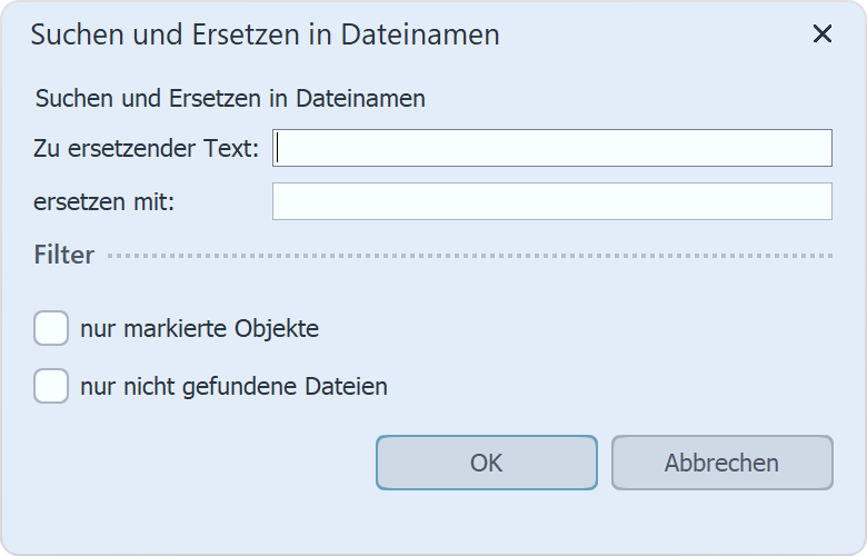

5. Suchen und Ersetzen im Dateinamen
Suchen und Ersetzen
Suchen und Ersetzen
Haben Sie bereits in Ihr Projekt eingefügte Dateien später umbenannt oder Speicherpfade auf Ihrem Rechner verändert, können Sie diese mit der Funktion Suchen und Ersetzen im Dateinamen automatisch korrigieren lassen.
Dabei können Sie optional die Funktion nur auf markierte Objekte oder nur auf nicht gefundene Dateien anwenden.
Nutzen Sie diese Funktion bitte nur, wenn Sie die Folgen für Ihre Dateipfade und damit Ihr Projekt einordnen können! Werden Dateien nicht mehr gefunden, nutzen Sie stattdessen den Assistenten / Dateien wiederfinden.

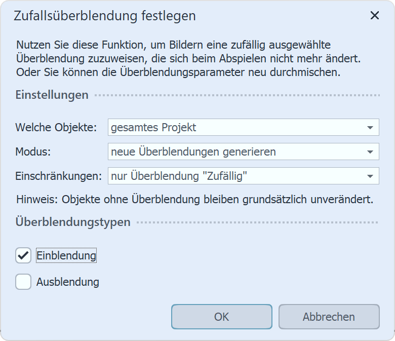

6. Zufallsüberblendung festlegen
Wenn Sie die Überblendung "Zufällig" nutzen, werden bei jedem Abspielen neue zufällige Überblendungen generiert. Mit diesem Scriptlet lassen sich zufällige Überblendungen für eine Auswahl oder die gesamte Show generieren, die danach feststehen.
Bei den so erzeugten Überblendungen werden die erzeugten Ein- und Ausblendungen in den Objekt-Eigenschaften nicht mehr als "Zufällig" gekennzeichnet sondern der zufällig generierte Überblend-Typ angezeigt.
Welche Objekte: gesamtes Projekt / nur Ausgewählte / nur Ausgewählte inkl. Kindelemente
Modus: neue Überblendungen generieren / bestehende Überblendung belassen, aber Parameter zufällig setzen
Einschränkungen: nur Überblendung "Zufällig" / alle Überblendungen / nur Überblendungen mit zufälligen Parametern / Überblendung "Zufällig" und alle mit zufälligen Parametern
