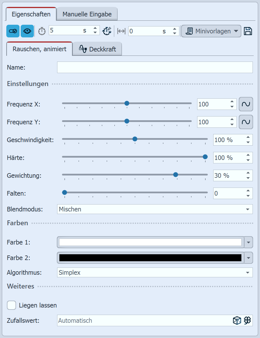

Um das Animierte Rauschen zu verwenden, ziehen Sie das Objekt aus der Toolbox in die Timeline an die gewünschte Stelle im Projekt. Klicken Sie das Objekt in der Timeline an, um die Eigenschaften anzupassen.

Einstellungen für das Animierte Rauschen
Über die Einstellung der Frequenz X/Y und die Geschwindigkeit wird der Effekt animiert. Für einen statischen hintergrund setzen Sie die Geschwindigkeit auf 0.
Mit AquaSoft Stages können Sie zusätzlich bei den Einstellungen mit Kurven statt fester Werte arbeiten und so das Rauschen noch komplexer animieren.
