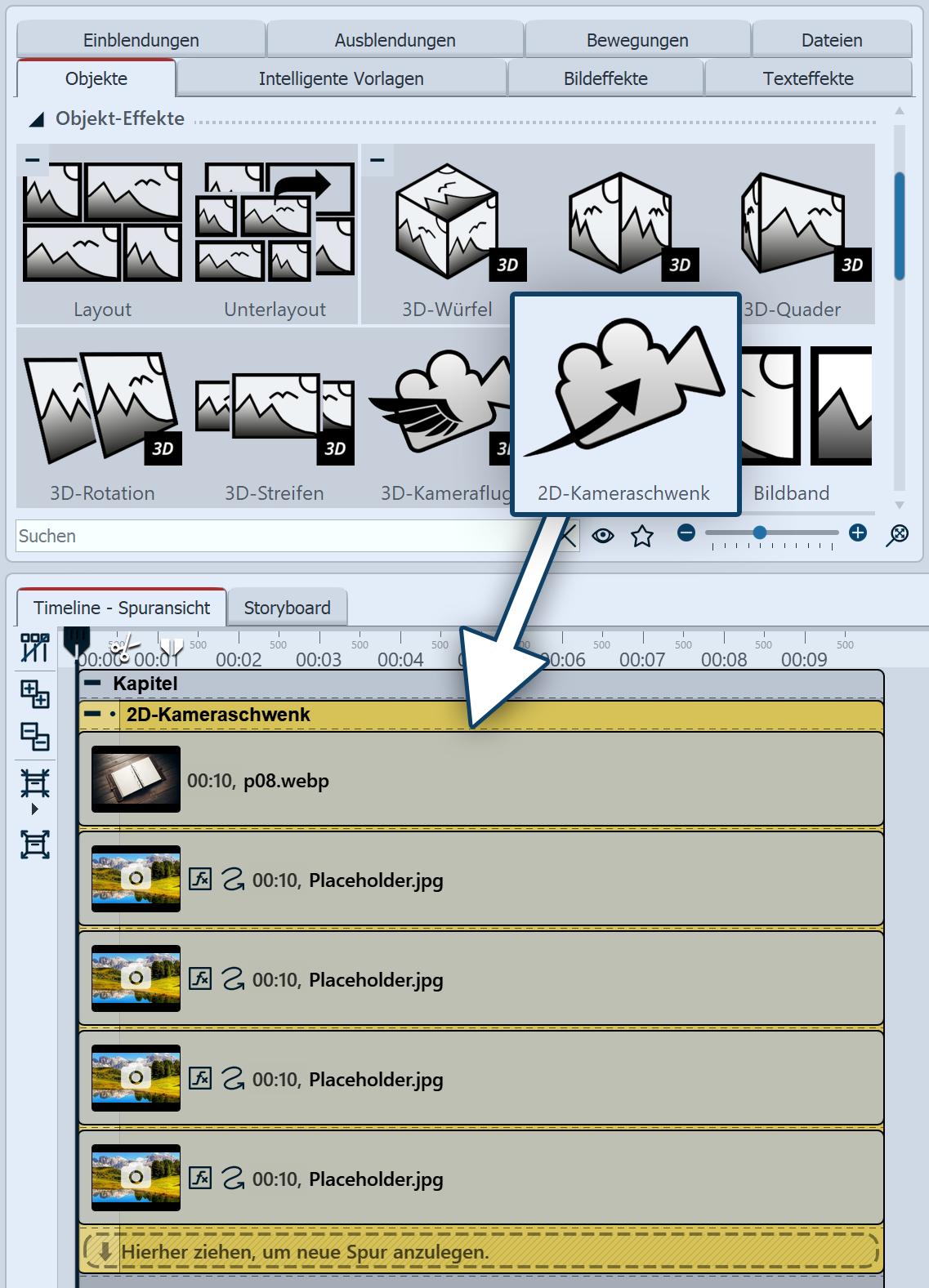

Ziehen Sie den Effekt aus der Toolbox in die Timeline.
In der Timeline erkennen Sie, dass der Effekt aus mehreren Inhaltspuren besteht, die bereits mit einem Hintergrund-Bild und Platzhalterbildern gefüllt sind. Diese Platzhalter-Inhalte dienen der Orientierung und des besseren Verständnisses für den Effekt. Sie können entfernt oder durch eigenes Material ersetzt werden.
Die Objekte werden im Effekt untereinander angeordnet. Jedes in den Effekt eingefügte Objekt erzeugt eine Kameraschwenk-Station.
Die Inhalte sollten nicht formatfüllend gezeigt werden (außer ein ggf. vorhandener Hintergrund), sondern verkleinert im sichtbaren Bildbereich angeordnet werden.

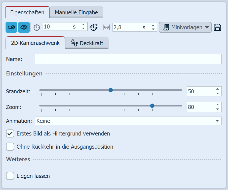

Einstellungen 2D-Kameraschwenk
Einstellungen für 2D-Kameraschwenk
Je größer die Standzeit, desto länger werden die einzelnen Stationen des 2D-Kameraschwenks betrachtet und desto schneller erfolgt die Schwenkbewegung zur nächsten Station. Bei kürzer Standzeit bleibt weniger Zeit zum Betrachten des Bildes, dafür erfolgen die Schwenks zwischen den Inhalten langsamer.
Mit dem Zoom stellen Sie ein, wie nah die Kamera an die Inhalte heranfährt.
Soll der Kameraschwenk vor einem Hintergrund stattfinden, der sich im Effekt befindet, aktivieren Sie das Häkchen bei Erstes Bild als Hintergrund verwenden.
Beim Punkt Animation können Sie auswählen, ob der 2D-Kameraschwenk mit oder ohne Schwenks am Anfang und Ende ablaufen soll oder mit einem Schwenk nur am Anfang oder nur am Ende.
Ist kein Häkchen bei Ohne Rückkehr in die Ausgangsposition gesetzt, erfolgt während der Schwenks zwischen den einzelnen Stationen ein Zoom in die Totale, so dass die komplette Anordnung der einzelnen Inhalte gezeigt wird. Ist das Häkchen gesetzt, erfolgt der Kameraschwenk direkt von Station zu Station, ohne zwischendurch die Gesamtansicht zu zeigen.

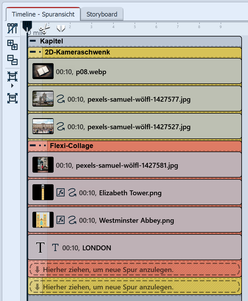

Befüllter Effekt 2D-Kameraschwenk
Mit Bildern, Grafiken und Text befüllter Effekt 2D-Kameraschwenk in der Timeline
1. Ziehen Sie den Effekt 2D-Kameraschwenk aus der Toolbox in die Timeline. Klicken Sie die einzelnen Platzhalterbilder an. um im Layutdesigner deren Position zu erkennen. Ersetzen Sie die beiden Bilder auf der linken Buchseite mit Ihren Fotos. Passen Sie ggf. die Größe dieser Bilder im Layoutdesigner an. Auf der rechten Buchseite entfernen Sie ein Bild und ersetzen das zweite ebenfalls mit Ihrem Material (im Beispiel hier ist das ein Hochformat-Foto).
2. Markieren Sie das Hochformat-Foto und stellen Sie in dessen Eigenschaften das Seitenverhältnis auf Beibehalten. Im Bewegungspfad-Modus entfernen Sie die Verkleinerung, indem Sie auf das Minus-Symbol klicken und damit die vorhandene Bewegungsmarke entfernen.
Nun wird das Bild nicht mehr zugeschnitten und ist groß im Layoutdesigner zu sehen.
3. Das Hochformat-Foto soll nun Text und Grafiken zur Dekoration erhalten.
Dafür schließen Sie das Hochformat-Foto in ein Flexi-Collage-Objekt ein. Legen Sie zusätzlich Grafiken und ein Text-Objekt in die Flexi-Collage und arrangieren Sie diese im Layoutdesigner um das Bild herum. Erhöhen Sie die Dauer dieser Objekte, damit diese genauso lange angezeigt werden wie das Foto.

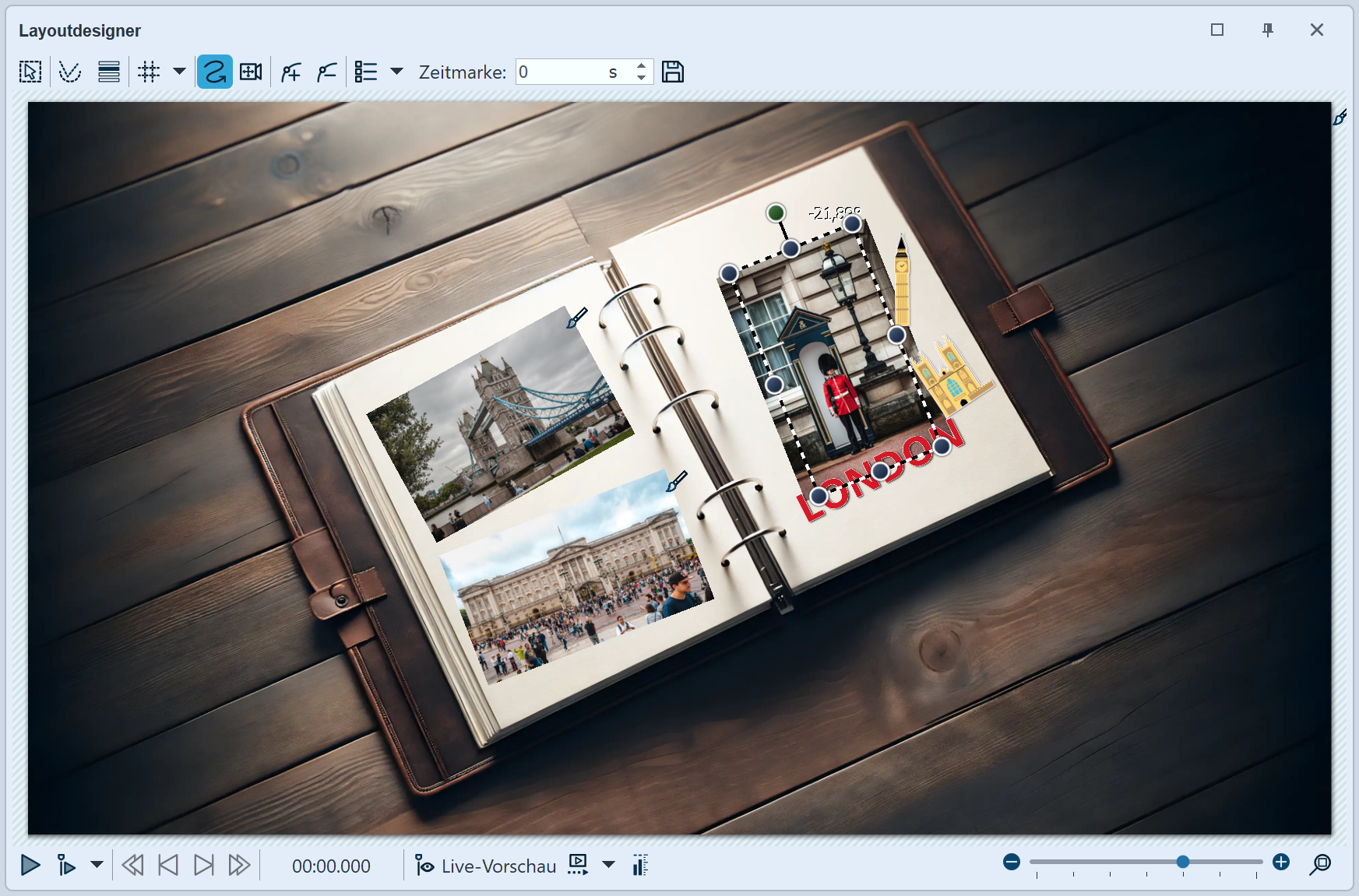

Zuschnitt der Flexi-Collage für 2D-Kameraschwenk
Zuschnitt der Flexi-Collage für 2D-Kameraschwenk im Layoutdesigner
4. Markieren Sie die Flexi-Collage in der Timeline. Ziehen Sie dann den gestrichelten Positionsrahmen der Flexi-Collage an einer der vier Ecken kleiner und platzieren Sie die Collage durch Verschieben auf der rechten Buchseite. Mit dem farbigen Punkt oben am Positionsrahmen können Sie die Flexi-Collage drehen.
