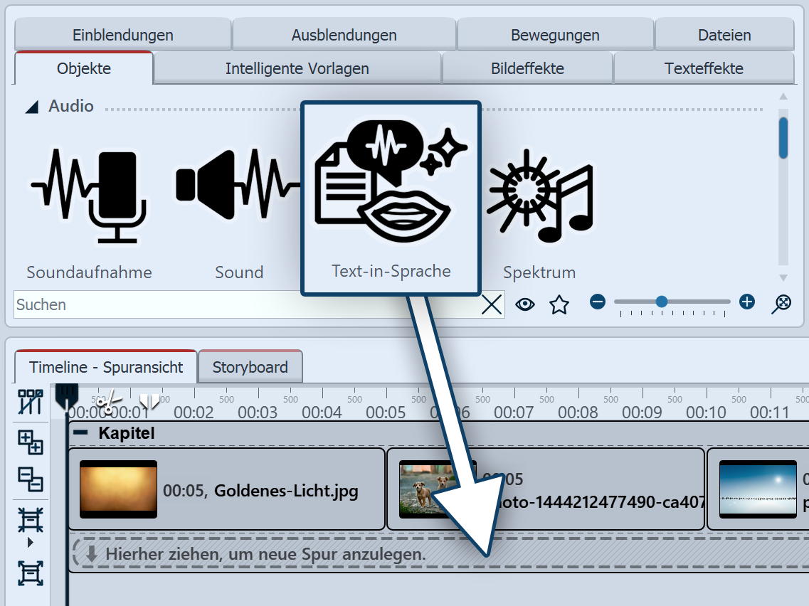

![]() Text-in-Sprache verwenden Ziehen Sie das Text-in-Sprache-Objekt aus der Toolbox in die Timeline an die Position, an der Sie einen Kommentar sprechen lassen möchten. Es öffnet sich der Text-in-Sprache-Dialog. |

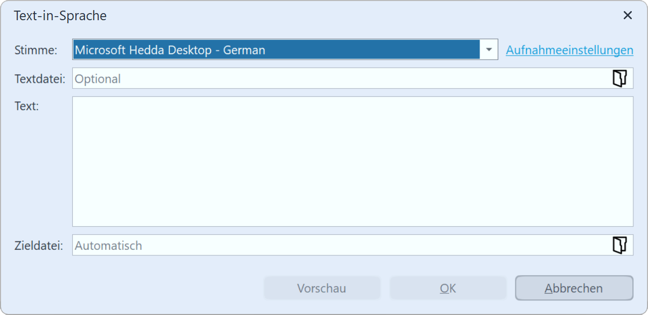

![]() Eingabefenster für Text-in-Sprache Wählen Sie die Stimme aus, mit der Ihr Text gesprochen werden soll. Zur Auswahl stehen die von Windows mitgelieferten Desktop-Stimmen der Sprachausgabe. Über Aufnahme-Einstellungen erreichen Sie den Dialog zur differenzierten Festlegung der Sound-Einstellungen (z.B. Mono/Stereo). Wählen Sie einen Dateinamen und das Verzeichnis, in dem die Sounddatei gespeichert werden soll. Geben Sie den zu sprechenden Text in das Textfeld ein. Sobald Text vorhanden ist, aktiviert sich der Vorschau-Button, mit dem Sie die Sprachausgabe anhören können. Mit OK wird ein Sound-Objekt erstellt und in die Timeline eingefügt.

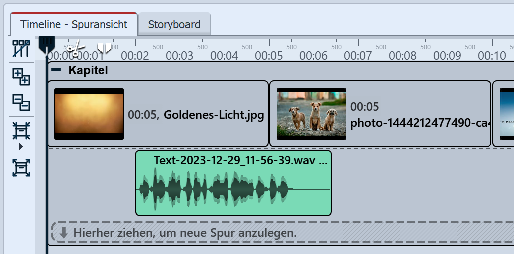

![]() Sound-Objekt mit generierter Sprache in der Timeline In der Timeline sehen Sie nun das Sound-Objekt. Sie können das Sound-Objekt verschieben oder schneiden.
