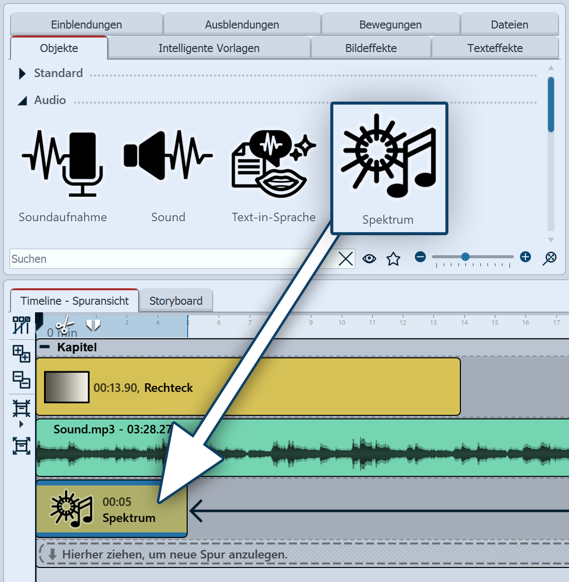

Um den Effekt zu verwenden, können Sie ihn direkt aus der Toolbox in die Timeline ziehen.
Platzieren Sie den Effekt in der Timeline zeitlich dort, wo beim Abspielen Ton zu hören ist. Das kann Hintergrundmusik sein, Ton von Sound-Objekten, Sprachkommentare oder der Ton von Videos.
Passen Sie die Dauer des Spektrum-Objektes auf die des Sounds an. Das erreichen Sie über die Eingabe der Dauer in den Eigenschaften des Objektes oder indem Sie in der Timeline das Objekt am hinteren Ende ziehen.
Markieren Sie das Objekt in der Timeline, um im Bereich Eigenschaften die Einstellungen für das Spektrum festzulegen.

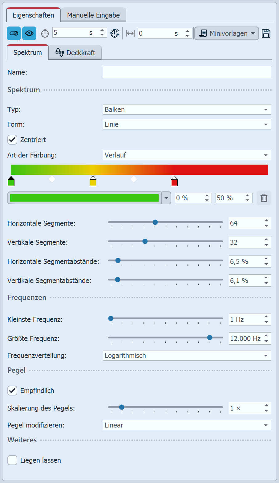

Einstellungen für Größe und Stärke
Größe und Stärke einstellen
Im Bereich Einstellungen können Sie festlegen, wie die Audioanimation farblich aussehen soll und auf welche Frequenzen sie reagieren soll.
Unter dem Button Minivorlagen oben in den Eigenshchaften finden Sie zahlreiche Varianten mit anderen, vorausgewählten Darstellungsoptionen.
