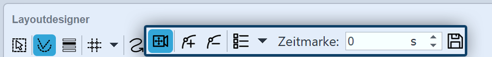

Kameraschwenk im Layoutdesigner gestalten
In der Symbolleiste, die sich oben im Layoutdesigner befindet, finden Sie auf einen Blick alle Werkzeuge vor, die Ihnen zum Erstellen eines Kameraschwenks nützlich sind.
Symbole im Layoutdesigner
LABr_CameraPan
Symbol für Zoom & Kameraschwenk-Werkzeug. Muss aktiviert sein, um einen Kameraschwenk anlegen zu können oder um einen Bildausschnitt festzulegen.
LABr_AddMovementMark
Mit diesem Schalter können neue Bewegungsmarken hinzugefügt werden. Anhand dieser Punkte wird der Verlauf Kamerafahrt festgelegt.
LABr_DeleteMovementMark
Um vorhandene Bewegungsmarken zu entfernen, müssen diese im Layoutdesigner markiert sein. Mit einem Klick auf diesen Schalter wird die aktivierte Marke entfernt.
LABr_Raster
Blendet das Raster ein und aus, an dem sich Bilder magnetisch ausrichten können.
LABr_Menu
Ruft das Kontextmenü auf, über das Sie u.a. auch die Manuelle Eingabe öffnen können.
LABr_TimeMark_2_5
Der zeitliche Verlauf der Kamerafahrt wird mit Hilfe der Zeitmarken festgelegt. Sie bestimmen damit, mit welcher Geschwindigkeit sich die Kamera von einem Bildausschnitt zu dem nächsten bewegt.
LABr_Disk
Erstellte Bewegungspfade lassen sich hiermit speichern und leicht wiederverwenden.
