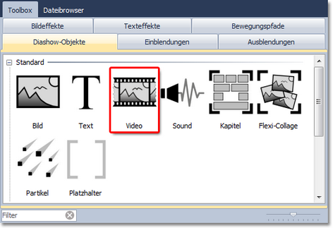

In der AquaSoft ® DiaShow können Sie nicht nur Bilder in einer Diashow verwenden, Sie können auch Videos einfügen. Zum Einfügen eines Videos finden Sie in der Toolbox unter Diashow-Objekte das Video-Objekt. ![]() Video-Objekt in der Toolbox
Ziehen Sie das Video-Objekt aus der Toolbox in die Timeline, in das Storyboard oder in die Bilderliste. Sie werden dann aufgefordert, eine oder mehrere Videodateien auszuwählen. Auch mit einem Doppelklick auf das Video-Objekt können Sie ein Video einfügen.
