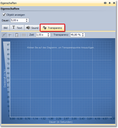

Im Fenster Eigenschaften wählen Sie den Reiter Transparenz.
Transparenzkurve erstellen
 Keine Transparenzkurve eingestellt
1. Einstellungen für Transparenz
Um die Transparenzkurve für Ihr Diashow-Objekt erstellen zu können, rufen Sie im Fenster Eigenschaften den Reiter Transparenz auf.
Es erscheint ein Diagramm mit einem blauen Hintergrund, dessen y-Achse für die Deckkraft in Prozent steht, während die x-Achse die Dauer in Sekunden wiedergibt.
Setzen Sie mit einem Mausklick Punkte auf der Fläche zwischen den Achsen. Je tiefer der Punkt liegt, desto größer wird die Transparenz des Objektes sein. Befindet sich der Punkt auf der Höhe von 100% Deckkraft, ist das Objekt nicht transparent, sondern vollständig sichtbar.

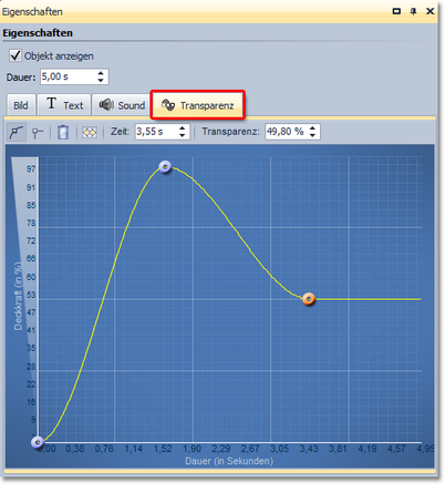

 Transparenzkurve mit drei Punkten
2. Verlauf der Transparenzkurve festlegen
Um den Verlauf der Transparenz festzulegen, formen Sie in dem Diagramm eine Kurve. Klicken Sie dazu in die blaue Hintergrundfläche. Sie setzen damit einen ersten Punkt, die Kurve erscheint waagerecht.
Nun können Sie durch Klicken mit der Maustaste weitere Punkte erstellen, die sich nach Belieben verschieben lassen. Jeder Punkt steht für eine bestimmte Stärke der Transparenz, die das Objekt zu einer bestimmten Zeit besitzt.
Die Stärke der Transparenz wird anhand der Höhe des Punktes bestimmt und kann im Feld Transparenz genauer festgelegt werden.
Der Zeitpunkt kann im Feld Zeit ebenfalls genauer bestimmt werden.
