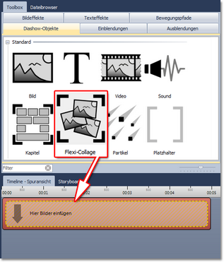

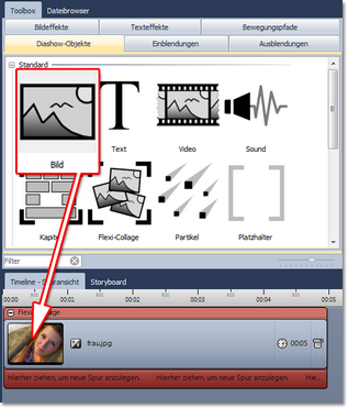

 Flexi-Collage von Toolbox in Timeline ziehen
 Bild-Objekt in Flexi-Collage ziehen
1. Flexi-Collage einfügen und mit Bildern füllen
Ziehen Sie das Flexi-Collage-Objekt aus der Toolbox in die Timeline.
Auf die Flexi-Collage ziehen Sie ein Bild-Objekt. Alternativ können Sie auch den Dateibrowser öffnen und von dort aus Bilder auf die Flexi-Collage ziehen.

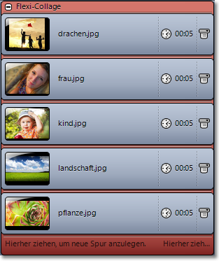

Füllen Sie die Flexi-Collage mit mehreren Bildern.
 Flexi-Collage in der Timeline
2. Bilder untereinander anordnen
Platzieren Sie die Bilder untereinander. Das bewirkt, dass die Bilder in der Show gleichzeitig angezeigt werden.
Achten Sie darauf, dass sich das Bild, welches sich in der Collage ganz oben befinden soll, in der untersten Spur der Timeline befindet.
Beispiel: Soll das Bild mit dem Dateinamen "pflanze.jpg" später über den anderen Bildern liegen, so platzieren Sie es unter den anderen Bild-Objekten in der Flexi-Collage.

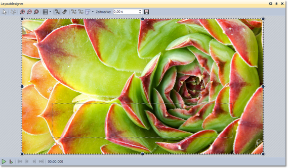

 Ein Element der Flexi-Collage im Layoutdesigner
3. Bilder verkleinern und verschieben
Wenn Sie nun eines der Bilder in Ihrer Flexi-Collage anklicken, sehen Sie es im Layoutdesigner in seiner vollen Größe.
Um auch die darunter liegenden Bilder sehen zu können, müssen Sie das Bild im Layoutdesigner mit Hilfe des Positionsrahmens verkleinern.
Dazu klicken Sie mit der Maus auf einen der runden Anfasser, die sich seitlich und an den Ecken des Bildes befinden. Halten Sie die Maustaste gedrückt und ziehen Sie in eine Richtung, um das Bild zu verkleinern.
Auf die gleiche Weise verkleinern Sie nun auch die anderen Bilder in Ihrer Collage. Arrangieren Sie die Bilder ganz nach Ihrem Geschmack.

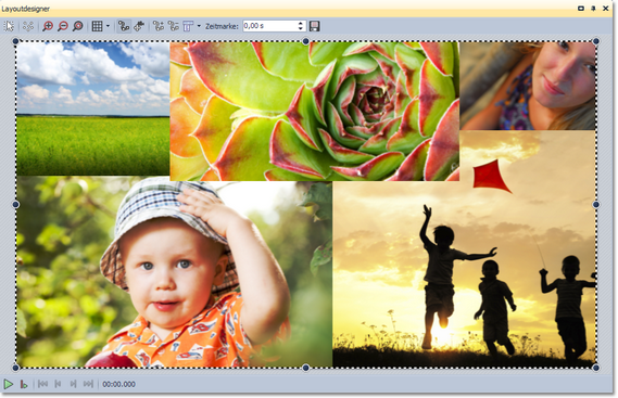

 Alle Bilder sind in der Flexi-Collage sichtbar
4. Einfache Collage fertigstellen
Sie haben nun eine einfache Collage aus mehreren Bildern erstellt.

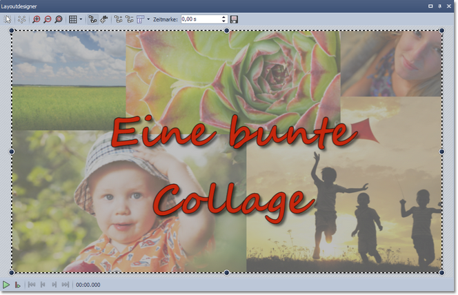

Flexi-Collage mit Text
Fügen Sie aus der Toolbox ein Text-Objekt in die Flexi-Collage ein. Wenn sich der Text über allen Bildern befinden soll, dann ziehen das Text-Objekt unter alle schon vorhandenen Objekte auf den Schriftzug "Hierher ziehen, um neue Spur anzulegen".
Im Fenster Eigenschaften geben Sie dann die Beschriftung ein.
Sie können beliebig viele Text-Objekte einfügen und jedem einzelnen davon einen individuellen Effekt bzw. eine eigene Überblendung zuweisen.

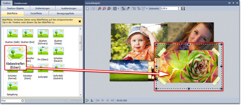

Effekte zuordnen
Jedem Element der Flexi-Collage können Sie eigene Effekte zuordnen.
Bildeffekte aus der Toolbox können Sie per Drag & Drop direkt auf das gewünschte Bild innerhalb der Collage ziehen. Außerdem ist es möglich, einem bereits markierten Bild einen Bildeffekt durch einen Doppelklick auf den Effekt zuzuweisen.
Jedes Bild innerhalb der Flexi-Collage kann auch über eine eigene Ein- bzw. Ausblendung verfügen. Gehen Sie dazu so vor, wie es im Kapitel "Ein- und Ausblendungen" beschrieben wird.
 Effekt aus der Toolbox auf das Bild im Layoutdesigner ziehen

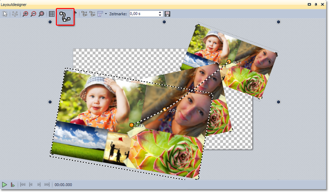

Flexi-Collage mit Bewegungspfaden oder Kamerafahrt
Sie können jedem Element der Flexi-Collage einen eigenen Bewegungspfad oder Kameraschwenk zuweisen, lesen Sie dazu im Kapitel "Bewegungspfade" und im Kapitel "Kamerafahrt" mehr.
Zusätzlich kann die Flexi-Collage in ihrer Gesamtheit einen Bewegungspfad oder Kameraschwenk erhalten.
Wenn Ihre Flexi-Collage mehrere Bild-Objekte enthält, die sich auf eigenen Pfaden bewegen und Sie der gesamten Flexi-Collage einen Bewegungspfad geben, dann führen die Bildelemente ihre Bewegung in Abhängigkeit von der Gesamtbewegung durch. Die Animationen und Effekte der einzelnen Collagen-Elemente werden beibehalten.
Beispiel: Ein fahrendes Auto mit sich drehenden Reifen kann so ebenso realisiert werden, wie Flexi-Collagen, bei denen sich einzelne Bilder bewegen, während an in die Flexi-Collage hineingezoomt wird.
 Bewegungspfad für gesamte Flexi-Collage
