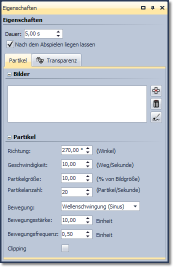

Das Partikel-Objekt zeigt Ihnen ein oder mehrere Bilder in verkleinerter Form an und bewegt sie auf dem Bildschirm.
Im Fenster Eigenschaften lässt sich das Verhalten des Partikel-Objektes beeinflussen.
 Eigenschaften für Partikel-Objekt
Dem Partikel-Objekt können verschiedene weitere Bilder hinzugefügt werden
Markieren Sie ein Bild aus dem Partikel-Objekt und löschen Sie es mit einem Klick auf dieses Symbol.
Unter Richtung können Sie einstellen, in welche Richtung die Partikel verschwinden.
Richtungen:
0 Grad die Partikel wandern nach rechts aus dem Bild
90 Grad die Partikel wandern nach unten aus dem Bild
180 Grad die Partikel wandern nach links aus dem Bild
270 Grad die Partikel wandern nach oben aus dem Bild
Das Tempo der Bewegung stellen Sie unter Geschwindigkeit ein. Je höher der Wert ist, desto schneller fliegen die Partikel über den Bildschirm. Ein Wert von 0 bedeutet keine Geschwindigkeit. Die Partikel bleiben dann stehen.
Hier bestimmen Sie die Größe der Partikel. Die Größe wird anhand des Positionsrahmens im Layoutdesigner errechnet. Ist der Positionsrahmen auf der vollen Größe im Layoutdesigner und die Partikelgröße steht auf 10%, so verfügen die Partikel über 10% der Größe des Positionsrahmens. Verkleinern Sie diesen, so werden die Partikel relativ dazu kleiner.
Mit der Partikelanzahl stellen Sie die Menge der angezeigten Partikel ein.
Hier können Sie eine Animation für die Partikel auswählen.
Hier stellen Sie ein, wie stark die Bewegung ausgeführt werden soll. Je höher die Zahl, desto mehr nimmt die Bewegungsstärke zu.
Die Frequenz gibt an, wie oft die Bewegung ausgeführt wird. Je kleiner die Zahl, desto geringer ist die Anzahl der Bewegungen.
Das Partikel-Objekt kann zusätzlich auch mit Bewegungspfaden versehen werden. Sie das Partikel-Objekt außerdem drehen.
Transparenz
Die Animierte Transparenz wird im Kapitel "Animierte Transparenz" beschrieben.
