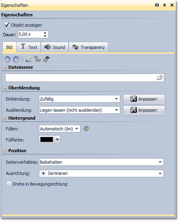

Im Fenster Eigenschaften des Bild-Objektes können Sie folgende Einstellungen vornehmen:
 Eigenschaften für Bild-Objekt
Dreht das Bild gegen den Uhrzeigersinn.
Dreht das Bild im Uhrzeigersinn.
Ruft die integrierte Bildbearbeitung auf.
Bewegungspfad festlegen.
Kameraschwenk festlegen.
Dauer
Legen Sie die Anzeigedauer des Bildes hier fest.
Dateiname
Zeigt den Speicherort und Dateinamen Ihres Bildes an.
Seitenverhältnis
Das Seitenverhältnis beschreibt das Verhältnis von Höhe und Breite des Bildes. Wenn ein Bild von dem eingestellten Seitenverhältnis der Diashow abweicht, kann hier entschieden werden, wie das Bild dargestellt werden soll.
Beibehalten: Das Seitenverhältnis des Bildes wird beibehalten. Stimmen Seitenverhältnis des Bildes und der Diashow nicht miteinander überein, kommt es zu Rändern.
Zuschneiden: Das Bild wird so beschnitten, dass es zum Seitenverhältnis der Diashow passt.
Intelligent zuschneiden: Gesichter werden beim Zuschneiden berücksichtigt und, wenn möglich, nicht beschnitten (durch Plugin ImageVision).
Verzerren: Das Bild wird so gestreckt oder gestaucht, dass es zu dem Seitenverhältnis der Diashow passt.
Ausrichtung
Bestimmt die Position des Bildes auf dem Bildschirm.
Drehe in Bewegungsrichtung
Wenn Sie dem Bild einen Bewegungspfad geben, dreht sich nach Aktivierung dieser Option das Bild automatisch und passend zu dem Bewegungspfad. Im Kapitel "Bewegungspfade mit Drehungen" erfahren Sie dazu mehr.
Hintergrund füllen
An = Hintergrund wird farbig ausgefüllt, wenn das Bild nicht die volle Anzeige ausfüllt. Die Hintergrundfarbe kann unter Füllfarbe ausgewählt werden.
Aus = Hintergrund wird nicht aufgefüllt und das vorhergehende Objekt ist weiter hinter dem Bild sichtbar. Wenn Sie einen Bild-in-Bild-Effekt erreichen möchten, aktivieren Sie diese Option.
Automatisch = Die Diashow stellt automatisch auf An bei Bildern/Videos/Flexi-Collagen in der ersten Spur. Verschieben Sie ein Objekt in die zweite oder tiefere Spur, so wird auf Aus gestellt. So können Sie schneller Bild-in-Bild-Effekte erstellen. Wenn Sie einen festen Wert bevorzugen, können Sie dies mit den Optionen An und Aus selbst festlegen.
Überblendung
Dem Bild kann eine Ein- und Ausblendung zugeordnet werden. Über Anpassen kann die Überblendung individuell konfiguriert werden.

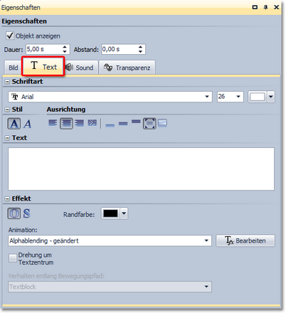

Text
 Texteingabe zu einem Bild
Unter Ausrichtung finden Sie folgende Optionen:
Positioniert den Text am unteren Bildschirmrand.
Der Text wird in der Bildschirmmitte angezeigt.
Positioniert den Text am oberen Bildschirmrand.
Stellt den Text frei, um die Position im Layoutdesigner individuell festzulegen.
Der Text wird unter dem Bild angezeigt. Das gilt auch, wenn das Bild verkleinert dargestellt wird.
Möchten Sie, dass keine separate Textanimation verwendet wird, so aktivieren Sie die Option Text mit Bild einblenden.
Soll der Text animiert eingeblendet werden, können Sie aus der Liste verschiedene vorgefertigte Animationen auswählen. Über den Bearbeiten-Button können Sie die Animation anpassen. Dort sehen Sie auch eine passende Vorschau.
Drehung um Textzentrum bezieht sich auf Animationen, in denen der Text gedreht wird. Unter Bearbeiten können Sie auch ein anderes Drehzentrum bestimmen.
Unter Verhalten entlang Bewegungspfad können Sie festlegen, wie sich der Text verhält, wenn Sie diesem einen Bewegungspfad zugeordnet haben. Sie können auswählen, ob der gesamte Textblock bewegt werden soll oder ob die einzelnen Buchstaben am Bewegungspfad entlang laufen sollen. Dabei "schmiegen" sich die Buchstaben an den Pfad an.

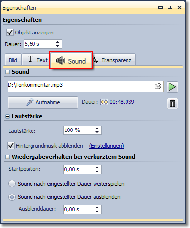

Sound
 Ton zu Bild einfügen oder aufnehmen
Ordnersymbol
Über den gelben Ordner können Sie bereits aufgenommene Kommentare oder Musikstücke einem Bild zuordnen.
Play-Symbol
Spielt die zugeordnete Tondatei ab.
Aufnahme
Öffnet den Sound-Assistenten, der es Ihnen ermöglicht, einen eigenen Kommentar zu dem Bild aufzunehmen.
Lautstärke
Bestimmt die Abspiellautstärke des Sounds.
Hintergrundmusik abblenden
Sie können bestimmen, ob während des Abspielens des Sounds, die Hintergrundmusiklautstärke abgeblendet/zurückgenommen werden soll. So kann verhindert werden, dass gesprochener Kommentar von der Hintergrundmusik übertönt wird.
Sound nach Bildende weiterspielen
Bei dieser Option kann das Bild eine kürzere Dauer als der Sound haben. Der Sound wird auch über die kommenden Bilder hinweg weiter abgespielt, bis dieser beendet ist.
Sound nach Bildende ausblenden
Auch, wenn die Dauer des Sounds größer ist, als die des Bildes, wird der Sound zusammen mit dem Bild ausgeblendet.
