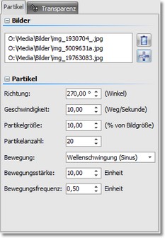

Das Partikel-Objekt zeigt Ihnen ein oder mehrere Bilder in verkleinerter Form an und bewegt sie auf dem Bildschirm.
In den Eigenschaften des Partikel-Objektes können Sie die Darstellung Ihren Wünschen anpassen.
![Props_Particle_Particle](props_particle_particle_zoom80.jpg)
![Btn_Plus](btn_plus.jpg)
Fügt weitere Bilder dem Partikel-Objekt hinzu.
![Btn_Trashbin](btn_trashbin.jpg)
Entfernt markierte Bilder aus dem Partikel-Objekt.
![Props_Particle_Direction](props_particle_direction.jpg)
Unter Richtung können Sie einstellen, in welche Richtung die Partikel verschwinden.
Richtungen:
0 Grad = die Partikel wandern nach rechts aus dem Bild
90 Grad = die Partikel wandern nach unten aus dem Bild
180 Grad = die Partikel wandern nach links aus dem Bild
270 Grad = die Partikel wandern nach oben aus dem Bild
![Props_Particle_Speed](props_particle_speed.jpg)
Das Tempo der Bewegung stellen Sie unter Geschwindigkeit ein. Je höher der Wert ist, desto schneller fliegen die Partikel über den Bildschirm. Ein Wert von 0 bedeutet keine Geschwindigkeit. Die Partikel bleiben dann stehen.
![Props_Particle_ParticleSize](props_particle_particlesize.jpg)
Hier bestimmen Sie die Größe der Partikel. Die Größe wird anhand des Positionsrahmens im Layoutdesigner errechnet. Ist der Positionsrahmen auf der vollen Größe im Layoutdesigner und die Partikelgröße steht auf 10%, so sind die Partikel 10% der Größe vom Positionsrahmen. Verkleinern Sie diesen, so werden auch die Partikel kleiner.
![Props_Particle_ParticleCount](props_particle_particlecount.jpg)
Mit der Partikelanzahl stellen Sie die Menge der angezeigten Partikel ein.
![Props_Particle_Movement](props_particle_movement.jpg)
Hier können Sie eine Animation für die Partikel auswählen.
![Props_Particle_MovementStrength](props_particle_movementstrength.jpg)
Hier stellen Sie ein, wie stark die Bewegung ausgeführt werden soll. Je höher die Zahl, desto stärker.
![Props_Particle_MovementFrequency](props_particle_movementfrequency.jpg)
Die Frequenz gibt an, wie oft die Bewegung ausgeführt wird. Je kleiner die Zahl, desto geringer ist die Anzahl der Bewegungen.
Das Partikel-Objekt kann zusätzlich auch mit Bewegungspfaden versehen werden. In der AquaSoft ® DiaShow Ultimate und Blue Net können Sie zusätzlich das Partikel-Objekt drehen.
