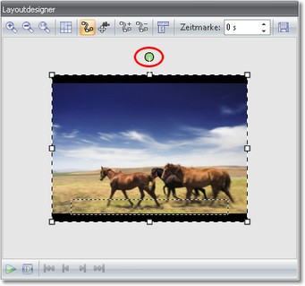

Klicken Sie es in der Bilderliste oder Timeline an, damit das Bild im Layoutdesigner angezeigt wird. Anschließend verkleinern Sie die Anzeige im Layoutdesigner ein wenig mittels

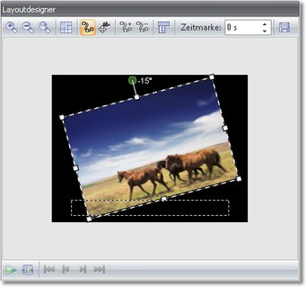

Mit dem grünen Punkt können Sie nun das Bild drehen. Klicken Sie diesen an und bestimmen Sie mit gedrückter Maustaste den Drehwinkel. Mittels des Positionsrahmens um dem Bild, können Sie dieses verkleinern.

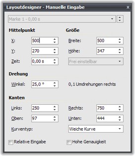

Möchten Sie einen Winkel manuell eingeben, so klicken Sie mit der rechten Maustaste auf das Bild im Layoutdesigner und wählen Sie Manuelle Eingabe.

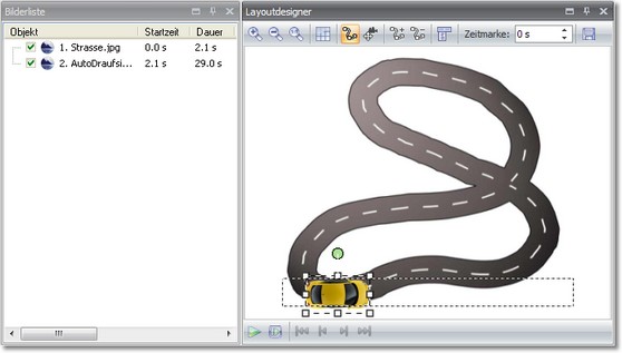

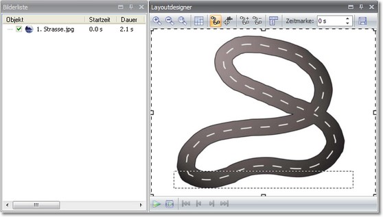

Unter Drehung können Sie nun den Winkel eingeben. Peppen Sie Ihre Collagen auf, indem Sie die Bilder in der Collage drehen. Auch Texte können Sie mit dieser Funtkion drehen. Dies ist natürlich nicht alles, was Sie mit der Drehfunktion realisieren können. Möchten Sie z.B. Ihre Reiseroute mit einem Auto auf einer Landkarte nachfahren? Dann erfahren Sie jetzt, wie Sie Bewegungsmarken mit dem Drehen kombinieren können. Das unten genannten Beispiel zeigt Ihnen, wie Sie es manuell erstellen können. Es geht jedoch auch automatisch. Schauen Sie dazu hier nach. In unserem Beispiel lassen wir ein Auto auf einer Straße entlang fahren. Wir fügen zuerst über das

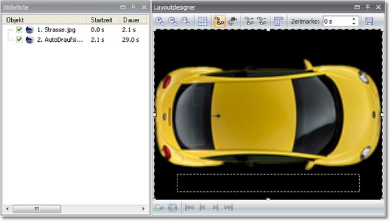

Als nächstes benötigen wir das Auto. Diese sollte ein png-Grafik mit Alphakanal sein.
Fügen Sie das Auto ein.
Die Grafik muss nun mit Hilfe des Positionsrahmen verkleinert werden.

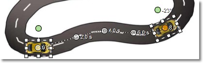

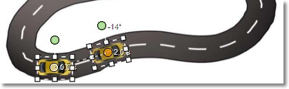

Jetzt kann die Fahrt beginnen. Fügen Sie eine neue Bewegungsmarke
Fügen Sie nun weitere Bewegungsmarken ein und drehen Sie das Auto entsprechend bei jeder Bewegungsmarke.
Die einzelnen Zeiten der Bewegungsmarken können Sie individuell anpassen. Klicken Sie auf eine Marke, so dass diese sich farbig hervorhebt. In der Menüleiste über dem Bild, können Sie nun die Sekundenzahl der Zeitmarke verändern.
Spielen Sie die Show mit Zum Schluss sieht der komplette Bewegungspfad wie folgt aus:
