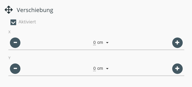

Mit Verschiebung ändern Sie die Position eines Bildes. Nutzen Sie diesen Effekt innerhalb des Vervielfachen-Effekts. Um die Zutat anzuwenden, ziehen Sie den Verschieben-Effekt aus der Toolbox auf den Schaschlikspieß. Markieren Sie den Verschieben-Effekt, um die Eigenschaften anzupassen.
Anwendungsbeispiel: Bild vor Bild versetzt
1. Ziehen Sie den Vervielfachen-Effekt auf den Schaschlikspieß.
2. Fügen Sie den Verschiebung-Effekt in den Vervielfachen-Effekt ein.
3. Stellen Sie in den Eigenschaften des Verschiebung-Effektes einen Wert ein, z.B. X=2 cm, Y=2 cm.
Eine Ausgabe mit diesem Rezept setzt eine Kopie des Ausgangsbildes verschoben vor das Original.
