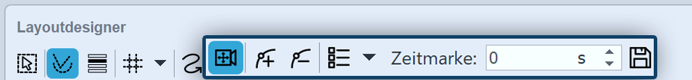

In der Symbolleiste, die sich oben im Layoutdesigner befindet, finden Sie auf einen Blick alle Werkzeuge vor, die Ihnen zum Erstellen eines Kameraschwenks nützlich sind.
Symbol für Zoom & Kameraschwenk-Werkzeug. Muss aktiviert sein, um einen Kameraschwenk anlegen zu können oder um einen Bildausschnitt festzulegen. |
Mit diesem Schalter können neue Bewegungsmarken hinzugefügt werden. Anhand dieser Punkte wird der Verlauf Kamerafahrt festgelegt. |
Um vorhandene Bewegungsmarken zu entfernen, müssen diese im Layoutdesigner markiert sein. Mit einem Klick auf diesen Schalter wird die aktivierte Marke entfernt. |
Blendet das Raster ein und aus, an dem sich Bilder magnetisch ausrichten können. |
Ruft das Kontextmenü auf, über das Sie u.a. auch die Manuelle Eingabe öffnen können. |
Der zeitliche Verlauf der Kamerafahrt wird mit Hilfe der Zeitmarken festgelegt. Sie bestimmen damit, mit welcher Geschwindigkeit sich die Kamera von einem Bildausschnitt zu dem nächsten bewegt. |
VIDEO VISION STAGES Erstellte Bewegungspfade lassen sich hiermit speichern und leicht wiederverwenden. |
