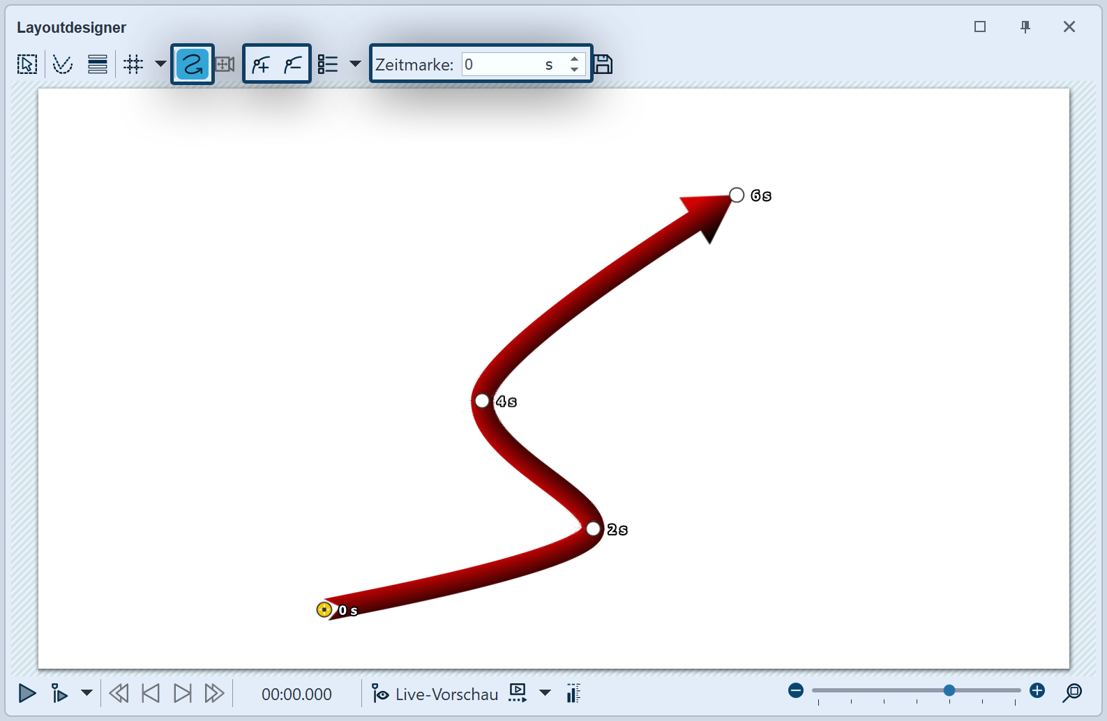

![]() Linie mit Bewegungsmarken und gleichmäßiger Zeitverteilung Nachdem Sie das Objekt aus der Toolbox in die Timeline gezogen haben, erscheint im Layoutdesigner eine rote, geschwungene Linie. Um einzelne Marken einfach zu erreichen oder anzupassen, empfiehlt sich in AquaSoft Video Vision und Stages die zusätzliche Verwendung der Manuellen Eingabe. |
![]() Linie mit Bewegungsmarken und individueller Zeitverteilung Sie können Bewegungsmarken entfernen, indem Sie sie anklicken und die Taste Entf drücken oder indem Sie auf das eckige Minus-Symbol im Layoutdesigner klicken. Möchten Sie eine neue Bewegungsmarke einfügen, so drücken Sie das eckige Plus-Symbol oder benutzen Sie die Taste Einfg . Die Position der Bewegungsmarken ändern Sie, indem Sie sie bei gedrückter Maustaste im Layoutdesigner bewegen. Wie viel Zeit die Linie benötigt, um von einer Marke zur nächsten zu gelangen, legen Sie bei Routen mit individueller Zeitverteilung über das Feld Zeitmarke fest. Legen Sie Ihre Route im Layoutdesigner mit Hilfe der Bewegungsmarken fest. |
Sie können auch eine Route, die zunächst mit individueller Zeitverteilung erstellt wurde, nachträglich noch zeitlich gleichmäßig ablaufen lassen. Klicken Sie dazu mit rechts in den Layoutdesigner und wählen Sie im sich öffnenden Menü Pfad bearbeiten und dann Ausgleichen. Dadurch werden alle Zeitmarken so gesetzt, dass der zeitliche Abstand zwischen den Bewegungsmarken dem räumlichen Abstand angemessen ist. Nutzer von AquaSoft Video Vision und Stages können über die Manuelle Eingabe die Pfadeinstellung Zeitverteilung: Gleichmäßig wählen. Das Pfad ausgleichen ist dann nicht mehr nötig. |

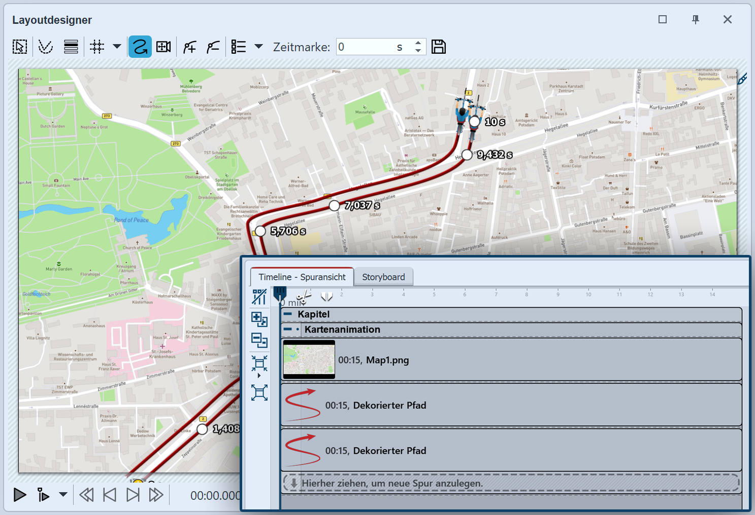

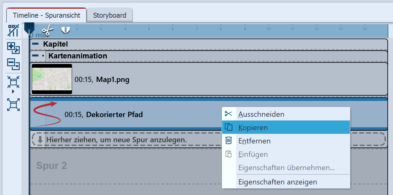

![]() Dekorierten Pfad kopieren Ziehen Sie das Objekt Kartenanimation aus der Toolbox in die Timeline. Wählen Sie im Karten-Assistenten einen Kartenausschnitt aus. Gehen Sie nun in die Timeline. Klappen Sie das Objekt mit dem Titel Kartenanimation auf. Klicken Sie auf das Objekt Dekoriertere Pfad. Im Bereich Eigenschaften stellen Sie unter Breite einen geringeren Wert ein, z.B. 15. Unter Fahrzeug wählen Sie ein Fahrrad. Klicken Sie jetzt mit der rechten Maustaste auf das Objekt Dekorierter Pfad in der Timeline. Wählen Sie im Kontextmenü den Befehl Kopieren. Drücken Sie die Tasten Strg + v , um den Dekorierten Pfad noch einmal einzufügen. |

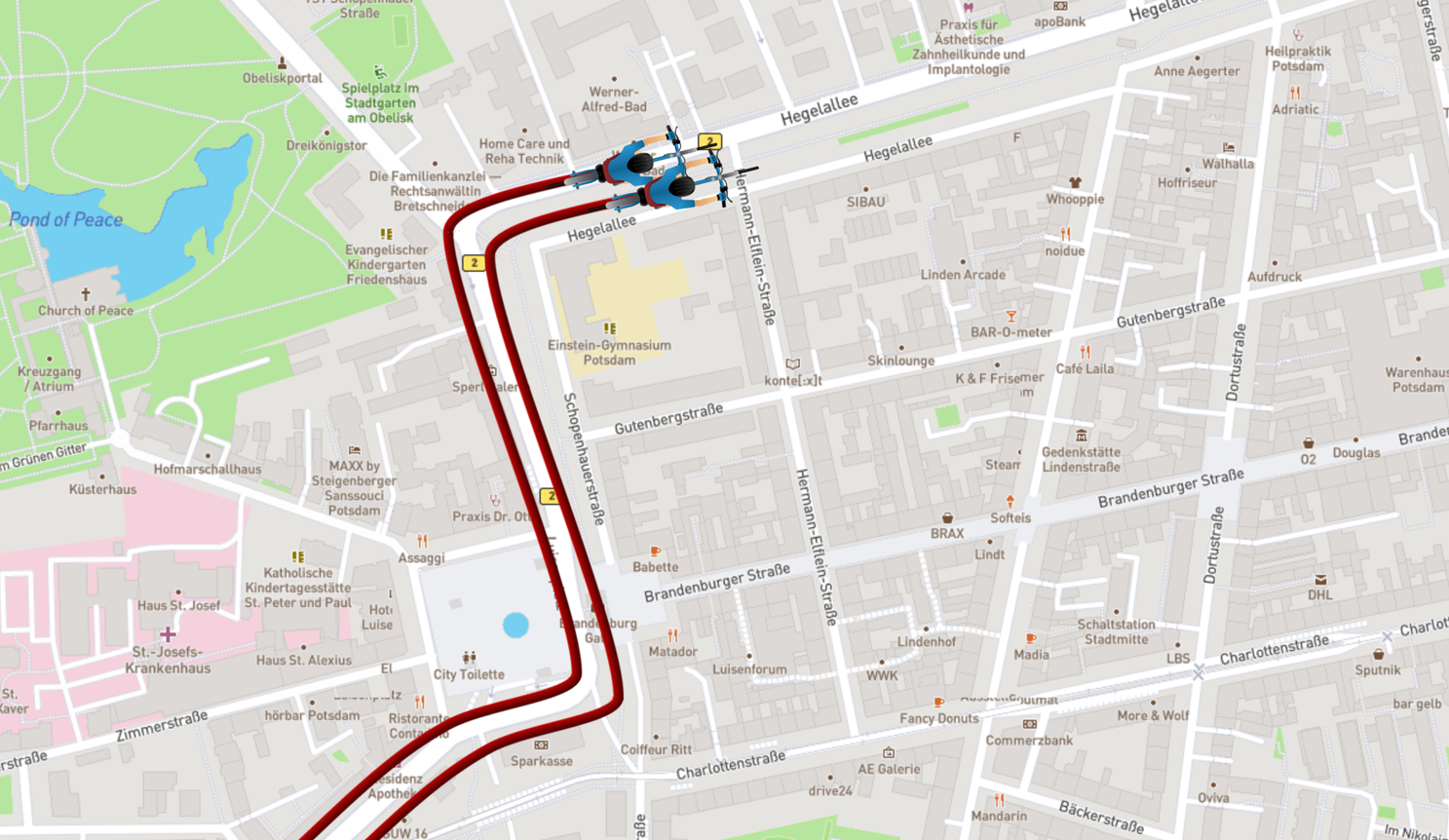

![]() Bewegungsmarken parallel setzen Platzieren Sie den Dekorierten Pfad in der Timeline genau unter dem ersten Dekorierten Pfad, damit die Objekte zur selben Zeit angezeigt werden. Im Layoutdesigner platzieren Sie die Bewegungsmarken der zweiten Linie so, dass Sie sich neben der ersten Linie befinden. |
![]() Zwei Fahrräder nebeneinander Das Ergebnis können Sie überprüfen, indem Sie die f7 drücken. Die Vorschau startet dann im Layoutdesigner. |
