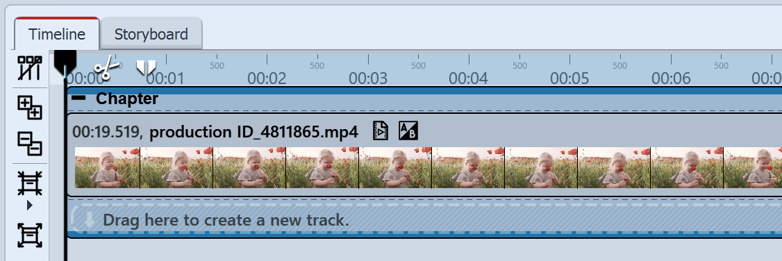

Video object in the Timeline
In this variant, the video object is labeled directly.

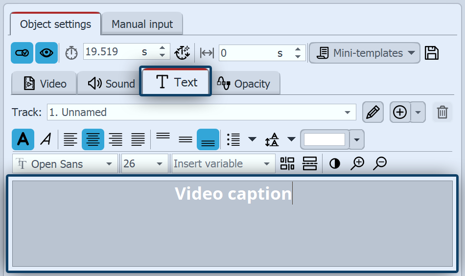

Select the video in the Timeline and go to the properties of the video object.
Video properties, Text tab
In den Eigenschaften des Video-Objektes klicken Sie auf den Reiter Text. Geben Sie Ihren Text ein. Dieser wird über die gesamte Dauer des Video-Objektes angezeigt.
As videos may be displayed for a very long time, a permanently visible caption for the entire duration of the video is not always useful. You can influence the display duration of the text with Text timing.
Alternatively, you can work with individual text objects.
If the video is cut after inserting a caption, the text is included in every video snippet.

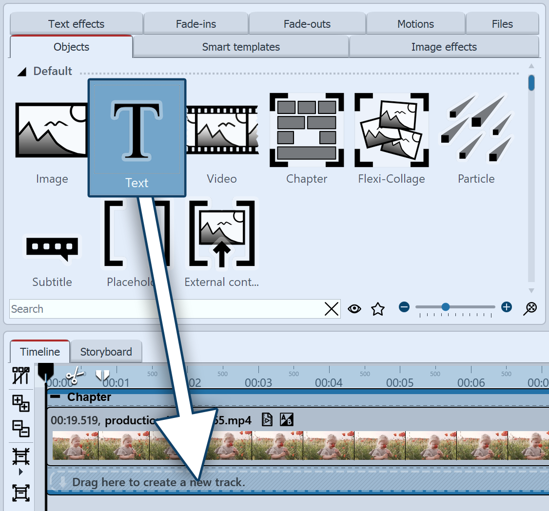

Nutzen Sie das Startkapitel, das bei neuen Projekten vorhanden ist oder ziehen Sie ein Kapitel-Objekt aus der Toolbox in die Timeline.
2. Video einfügen
In die oberste Spur des Kapitels ziehen Sie das Video-Objekt. In die zweite Spur legen Sie ein Text-Objekt.
3. Text-Objekt einfügen
Auf dem Video soll die Text-Spur eingeblendet werden. Dafür fügen Sie in der Timeline unter das eingefügte Video ein Text-Objekt ein. (Falls Sie keine permanenten Spuren sehen, ziehen Sie das Text-Objekt auf "Hierher ziehen, um neue Spur anzulegen".)
Im Bereich Eigenschaften geben Sie im Textfeld den Text ein.
Platzieren Sie bei Bedarf weitere Text-Objekte in der Spur unter dem Video.
