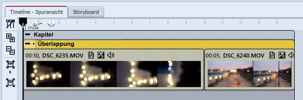

Ziehen Sie den Effekt aus der Toolbox in die Timeline. In das leere Feld, welches nun erschienen ist, ziehen Sie Ihre Bilder. Die Bilder sollten immer hintereinander angeordnet werden.
Überlappung in der Timeline

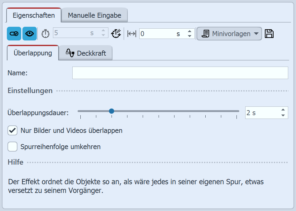

![]() Einstellungen für Überlappung Im Bereich Einstellungen können Sie die Überlappungsdauer festlegen und die Spurreihenfolge umkehren. Die Überlappungsdauer gibt an, wie lange ein Bild noch im Hintergrund liegen bleibt. Standardmäßig wird die Überlappung nur auf Bilder und Videos angewendet. Entfernen Sie das Häkchen bei "Nur Bilder überlappen", werden auch Kapitel-Objekte oder Flexi-Collagen berücksichtigt. |
![]() Spurenreihenfolge normal ![]() Spurenreihenfolge umgekehrt Wenn Spurreihenfolge umkehren aktiviert ist, werden die Bilder intern in einer anderen Reihenfolge angeordnet (siehe Bild links). Dies hat Einfluss auf die Darstellung der Überlappung. Das nächste Bild oder Video erscheint hinter dem ersten Bild oder Video. Dies macht sich nur bemerkbar, wenn das erste Bild oder Video nicht den vollen Bildbereich ausfüllt. Wenn der gesamte Bildbereich ausgefüllt ist, wird das nächste Bild oder Video nicht mehr sanft eingeblendet. |
