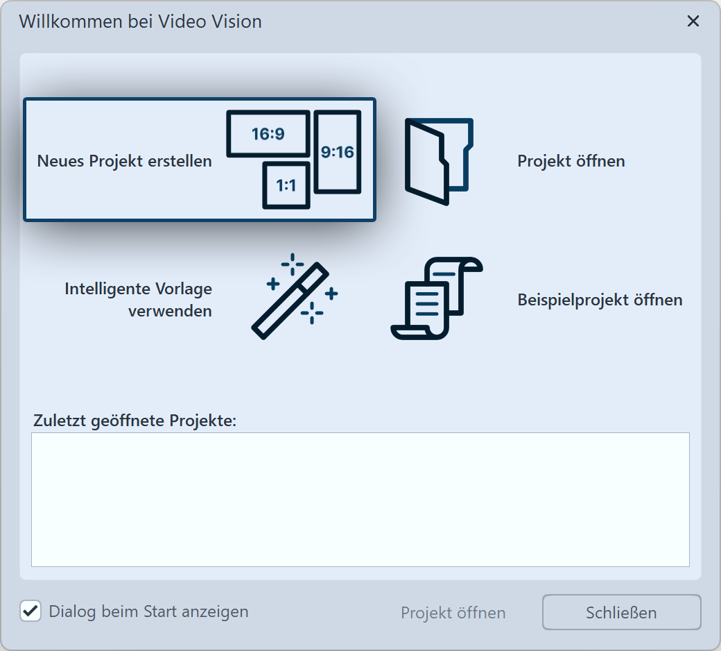

<< Click to Display Table of Contents >> 1. Das Seitenverhältnis im Willkommens-Dialog auswählen |
Willkommens-Dialog Wenn Sie das Programm öffnen, erscheint der Willkommens-Dialog. Er bietet die Option, ein neues Projekt zu erstellen und gibt dafür drei verschiedene Seitenverhältnisse zur Auswahl vor: 16:9, 9:16 und 1:1. Öffnet sich bei Ihnen der Willkommens-Dialog nicht oder haben Sie diesen bereits geschlossen, so können Sie über Datei / Neu ein neues Projekt mit dem gewünschten Seitenverhältnis erstellen.Sie haben nun Ihr Seitenverhältnis festgelegt. Jetzt fügen Sie Ihre Fotos ein. Ihre Fotos können - je nach Aufnahmegerät - ein anderes Seitenverhältnis besitzen, als Ihr Projekt. Ist das Seitenverhältnis der Bilder ein anderes als das Ihres Projektes, tauchen leere Stellen im Layoutdesigner auf, die meist schwarz dargestellt werden. Um dies zu vermeiden, können Sie Ihre Bilder formatfüllend darstellen lassen. |

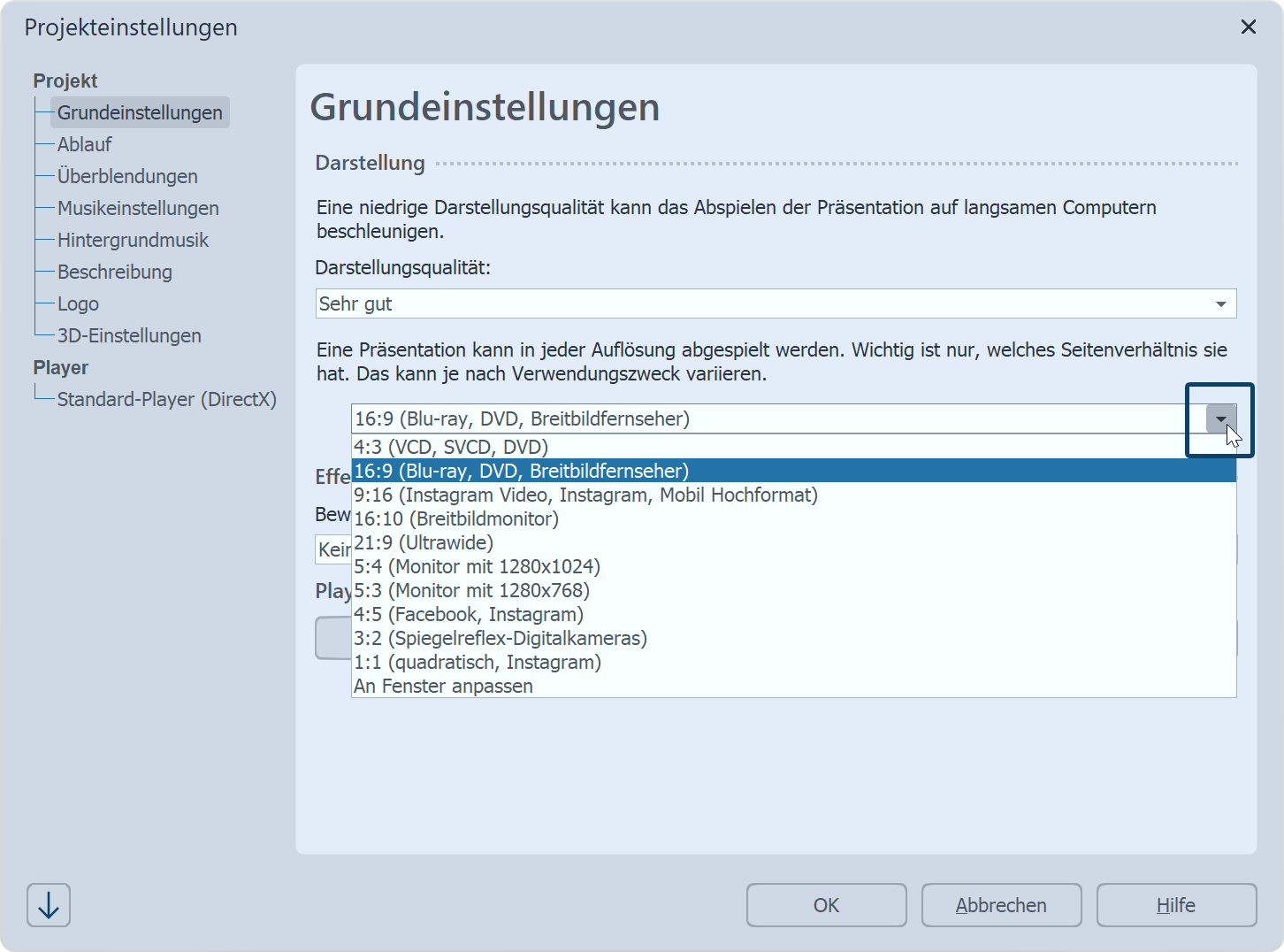

Seitenverhältnis des Projektes ändern
Das Seitenverhältnis nachträglich verändern Wenn Sie bemerken, dass Sie für ein Projekt das falsche Seitenverhältnis gewählt haben, können Sie auch später noch ein anderes einstellen.Dazu klicken Sie auf den Schalter Einstellungen, der sich oben in der Toolbar befindet. Hier können Sie in den Grundeinstellungen unter Seitenverhältnis verschiedene Optionen auswählen. Überprüfen Sie nach einer Änderung bereits gestaltete Teile Ihrer Präsentation, wie z.B. Texte auf deren korrekte Positionierung. |
