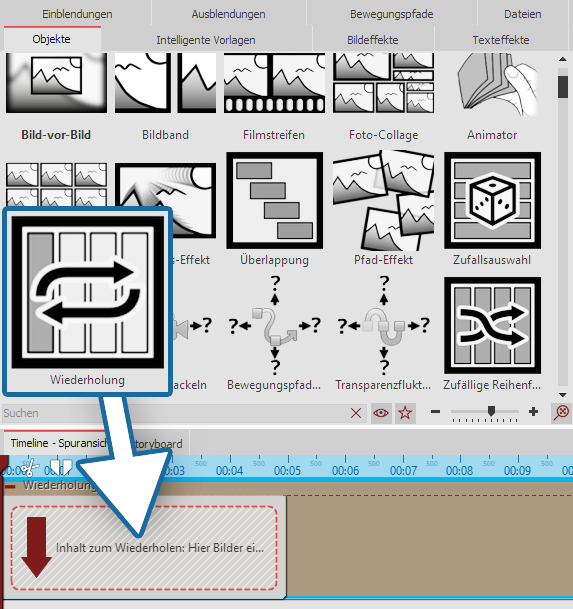

Mit dem Effekt Wiederholung lassen Sie beliebige Inhalte solange immer wieder abspielen, bis die Dauer des "Wiederholung"-Effektes erreicht ist.
1. Effekt "Wiederholung" verwenden  VIDEO VISION   STAGES
Wiederholungs-Effekt einfügen
Ziehen Sie den Wiederholungs-Effekt aus der Toolbox in die Timeline. In der Timeline sehen Sie nun ein farbiges Kästchen. Hier fügen Sie Ihre Inhalte ein.
Die Dauer des Effekts ändern Sie, in dem Sie den Wert der Dauer in den Eigenschaften ändern oder in der Timeline am hinteren Rand des Effektes mit der Maus ziehen.
