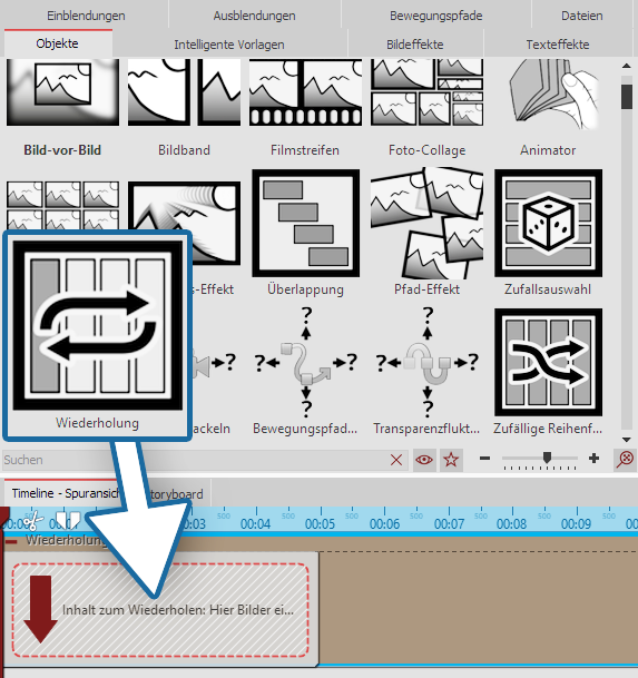

![]() Wiederholungs-Effekt einfügen Ziehen Sie den Wiederholungs-Effekt aus der Toolbox in die Timeline. In der Timeline sehen Sie nun ein farbiges Kästchen. Hier fügen Sie Ihre Inhalte ein. Die Dauer des Effekts ändern Sie, in dem Sie den Wert der Dauer in den Eigenschaften ändern oder in der Timeline am hinteren Rand des Effektes mit der Maus ziehen. |

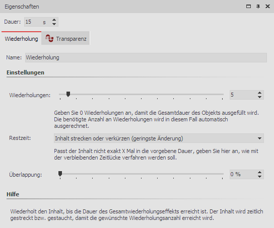

![]() Einstellungen für Wiederholung Nachdem Sie Ihre Inhalte in den Effekt eingefügt haben, klicken Sie in der Timeline auf den farbigen Rahmen des Effekts.Im Bereich Eigenschaften können Sie jetzt folgende Einstellungen vornehmen:Wiederholungen: Legen Sie fest, wie oft der Effektinhalt während der Effektdauer abgespielt werden soll.
