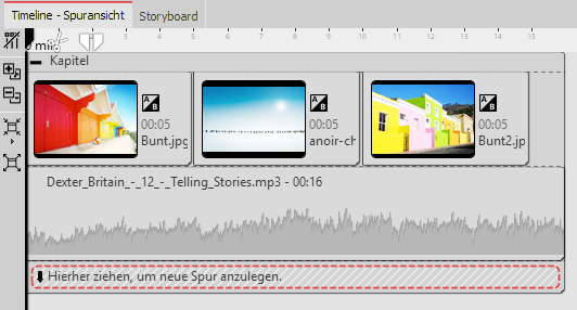

Um eine Spur mit einem Sound-Objekt anzulegen, fügen Sie zunächst ein Kapitel aus der Toolbox in die Timeline ein. Möchten Sie ein bestimmtes Video, eine Gruppe von Bildern oder andere grafische Elemente mit einem Ton unterlegen, so fügen Sie diese zuerst ein.
Ziehen Sie ein Sound-Objekt an die Stelle, an der Ton einsetzen soll. Wenn Sie eine neue Spur anlegen wollen, so ziehen Sie das Sound-Objekt auf den Schriftzug "Hierher ziehen, um neue Spur anzulegen". Nun erscheint das Dateiauswahl-Fenster, in dem Sie eine Tondatei auswählen.
Alternativ können Sie den Dateibrowser benutzen und von dort aus eine Tondatei in die Timeline ziehen, das Sound-Objekt benötigen Sie hierbei nicht. Dass es sich um eine Tondatei handelt, wird automatisch erkannt.
