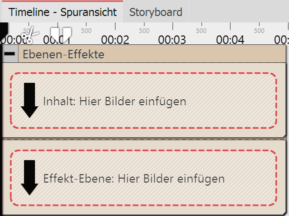

![]() Leerer Ebeneneffekt in der Timeline Ziehen Sie den Effekt aus der Toolbox in die Timeline. In dem Effekt befinden sich zwei Bereiche: Inhalt und Effekt-Ebene: In den Bereich Inhalt ziehen Sie das Objekt, auf welches der Effekt angewendet werden soll. In den Bereich Effekt-Ebene gehört das Bild oder Video, mit welchem Sie das Auf und Ab des Effektes beschreiben möchten. Je stärker hier die Hell-Dunkel-Kontraste sind, desto besser ist der Effekt im Gesamtergebnis erkennbar. Sie können allen Objekten, die sich in dem Effekt befinden, eigene Effekte zuordnen, wie z.B. einen Bewegungspfad. |

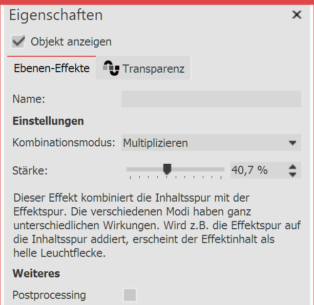

![]() Einstellungen für Ebeneneffekte Je nachdem, welchen Kombinationsmodus Sie wählen, wirkt sich das Erscheinungsbild des Effektes auf den Inhalt aus. |
Kombinationsmodus |
Wirkung |
Addieren |
Je heller die Bereiche der Effekt-Ebene sind, desto heller werden die Bereiche der Inhalts-Ebene dargestellt. |
Subtrahieren |
Je nach Farbinformation der Effekt-Ebene werden die Mischfarben subtrahiert. |
Schattieren |
Bezieht den Alphakanal ein und stellt halbtransparente Bereiche dunkler dar. Je nach Farbinformation der Effekt-Ebene werden die Mischfarben subtrahiert. |
Beleuchten |
Bezieht den Alphakanal ein und lässt halbtransparente Bereiche glühen. Je heller die Bereiche der Effekt-Ebene sind, desto heller werden die Bereiche der Inhalts-Ebene dargestellt. |
Multiplizieren |
Muster und Farben der Effekt-Ebene überlagern die Inhaltsebene, wobei Lichter und Tiefen des Inhalts-Bereichs erhalten bleiben. |
Minimum (Abdunkeln) |
Stellt Bereiche im Alphakanal dunkler dar. Helle Bereiche der Effekt-Ebene werden hell dargestellt. |
Maximum (Aufhellen) |
Stellt Bereiche im Alphakanal heller dar. Dunkle Bereiche der Effekt-Ebene werden dunkel dargestellt. |
Helle Farbe |
Stärkere Trennung von Hell und Dunkel, als bei Addieren. |
Dunklere Farbe |
Stärkere Trennung von Hell und Dunkel, als bei Subtrahieren. |
Einstellung |
Stärke |
Wie stark soll sich der Effekt auf den Inhalt auswirken. |
Postprocessing |
Ist diese Option aktiviert, wirkt sich der Effekt auf alles aus, was von dem Effekt-Rahmen in der Timeline verdeckt wird. |
