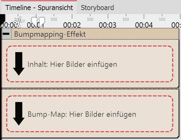

Ziehen Sie den Effekt aus der Toolbox in die Timeline. In diesem Effekt befinden sich zwei Bereiche: Inhalt und Bump-Map.
In den Bereich Inhalt ziehen Sie das Video oder das Bild, auf welches der Effekt angewendet werden soll.
In den Bereich Bump-Map gehört das Bild oder Video, mit welchem Sie das Auf und Ab des Effektes beschreiben möchten. Je stärker hier die Hell-Dunkel-Kontraste sind, desto besser ist der Effekt im Gesamtergebnis erkennbar.

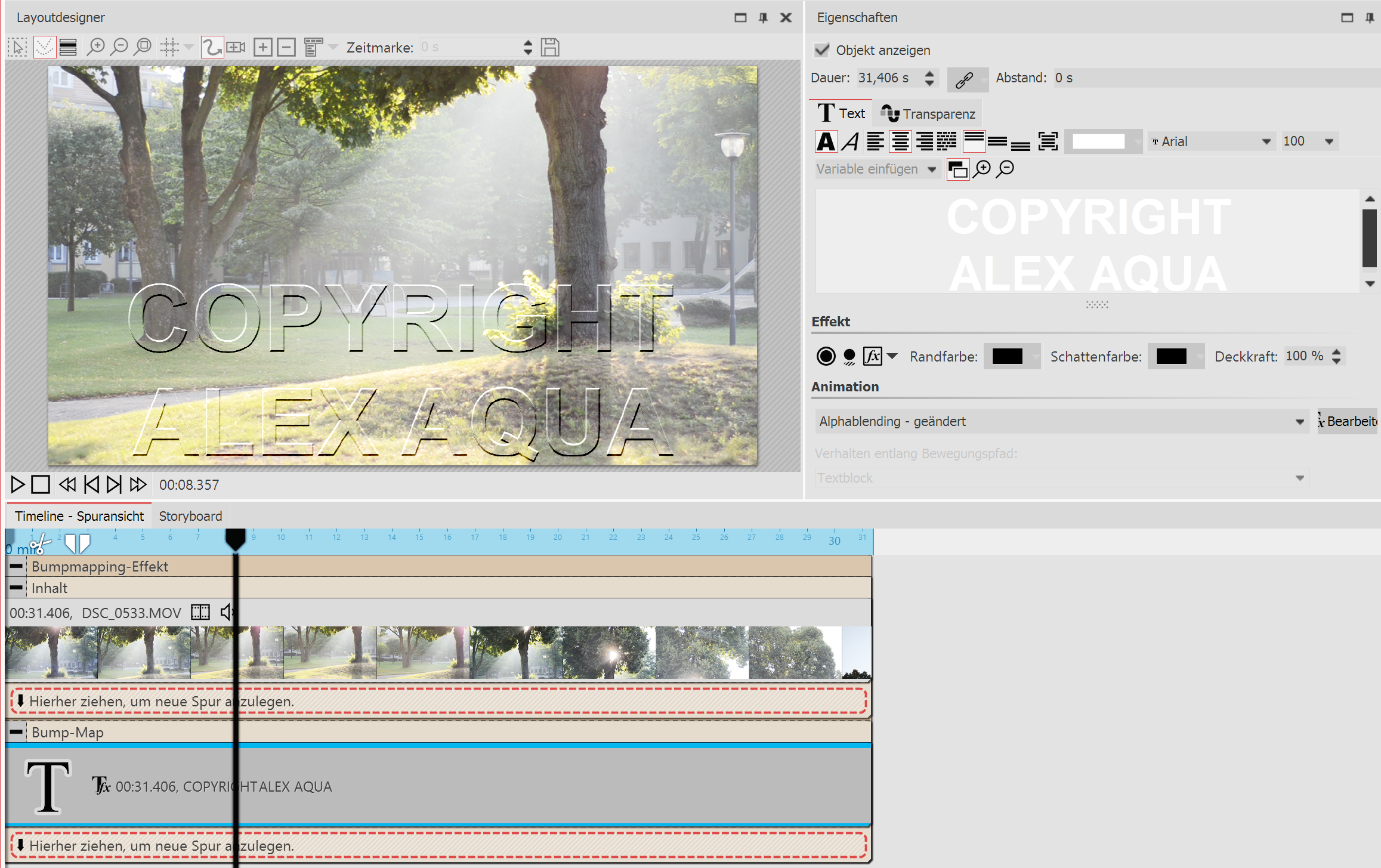

3. Anwendungsbeispiel: Wasserzeichen
Anwendungsbeispiel für Bumpmapping
Wasserzeichen mit dem Bumpmapping-Effekt erstellen
Eine sehr einfache und praktische Anwendungsmöglichkeit ist das Einfügen von Wasserzeichen oder Logos.
In den Bereich Inhalt ziehen Sie das Video oder die Bilder, die Sie mit dem Effekt versehen wollen.
In den Bereich Bump-Map ziehen Sie ein Text-Objekt oder das Logo, welches Sie einfügen möchten. Platzieren Sie es im Layoutdesigner und fügen Sie ggf. einen Bewegungspfad, eine Überblendung oder andere Effekte hinzu.
Mit einem Klick auf den Rahmen des Bumpmapping-Effektes können Sie das Ergebnis im Layoutdesigner betrachten und Anpassungen in den Effekt-Eigenschaften vornehmen.
