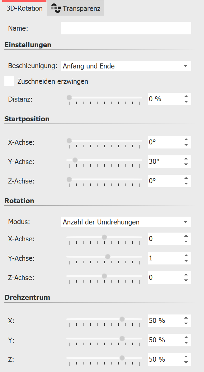

Einstellungen für 3D-Rotation
Markieren Sie den Effekt-Rahmen in der Timeline. Innerhalb der Standard-Ansicht können Sie dann die Effekt-Einstellungen rechts oben im Eigenschaften-Fenster vornehmen.
Mit Beschleunigung entscheiden Sie, ob die Rotation mit gleichmäßiger Geschwindigkeit (Auswahl "keine") laufen soll oder am Anfang und/oder Ende beschleunigt/gebremst erscheint.
Über den Distanz-Regler ändern Sie den Abstand des Betrachters zum Objekt. Je geringer die Distanz, desto wahrscheinlicher können Bildteile bei einer Rotation über den sichtbaren Bereich hinausragen. Je höher die Distanz, desto kleiner erscheint Ihr Objekt im Layoutdesigner.
Mit der Startposition legen Sie fest, in welcher Position das Bild bei Effekt-Start erscheinen soll. Verändern Sie die Gradzahl an X-, Y- und Z-Achse und beobachten Sie im Layoutdesigner, wie sich Ihr Objekt dreht.
Im Abschnitt Rotation geben Sie an, nach welchem Modus die Rotation erfolgen soll: Umdrehungen pro Sekunde, Anzahl der Umdrehungen oder Winkel.
Ist keine animierte Rotation gewünscht, wählen Sie für die X-, Y- und Z-Achse = 0.
Die Einstellung für die Rotation gilt immer für die gesamte Effektdauer. Ist in den Einstellungen z.B. eine Anzahl der Umdrehungen = 2 festgelegt und es sind zwei Bilder mit gleicher Dauer im Effekt, wird jedes Bild nur einmal gedreht. Erhöhen Sie in so einem Fall die Anzahl der Umdrehungen auf 4 oder fügen Sie den Effekt zweimal ein - einmal für jedes Bild.
Das Drehzentrum kann bei Bedarf von der Mitte 50/ 50/ 50 beliebig versetzt werden.

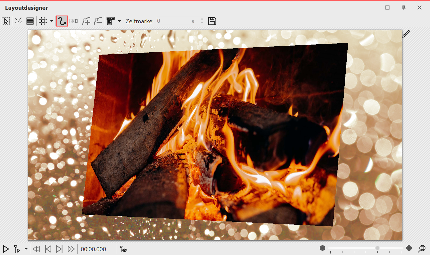

Objekt-Effekt 3D-Rotation
3D-Rotation mit Hintergrund im Layoutdesigner
