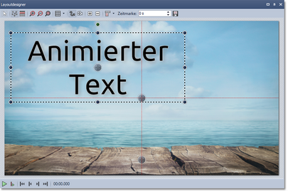

2. Bewegungsmarken erstellen im Layoutdesigner
Text im Layoutdesigner platzieren
Klicken Sie das Text-Objekt in der Timeline an. Stellen Sie sicher, dass im Layoutdesigner der Bewegungspfad-Modus aktiv ist. Sie sehen das Text-Objekt im Layoutdesigner. Es ist von einem gestrichelten Rahmen und einigen runden Punkten umgeben. Bewegen Sie den Cursor auf den Text und verschieben Sie den Text bei gedrückter Maustaste. So können Sie den Text nach Belieben platzieren.

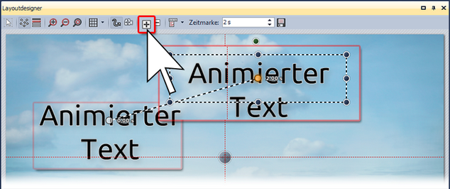

1. Bewegungsmarke hinzufügen
Fügen Sie eine neue Bewegungsmarke hinzu, indem Sie auf das entsprechende Symbol LABr_AddMovementMark im Layoutdesigner klicken. Sie sehen nun Ihren Text an seiner ersten Position und an einer zweiten Position. Der zweite Text, bzw. die zweite Bewegungsmarke ist jetzt aktiv. Sie können sie im Layoutdesigner verschieben und skalieren. Die Bewegungsmarke, die gerade aktiv ist, wird durch einen orangen Punkt gekennzeichnet. Alle Bewegungsmarken, die gerade nicht markiert (bzw. aktiv) sind, werden in einem leicht transparenten Weiß angezeigt.

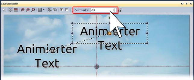

2. Zeitmarke ändern
Während die zweite Bewegungsmarke noch ausgewählt ist (orangener Punkt), geben Sie unter Zeitmarke einen anderen Wert ein. Um die Bewegung von der ersten bis zur zweiten Bewegungsmarke zu verlangsamen, können Sie den Wert auf fünf Sekunden erhöhen. Wenn Sie den Wert der ersten Bewegungsmarke erhöhen (vorgegeben sind immer 0,00 s), können Sie die Startzeit der Bewegung um einen beliebigen Wert verschieben. Die Zeiten der anderen Bewegungsmarken werden automatisch dazu angepasst und der Wert der ersten Bewegungsmarke wird hinzu addiert.

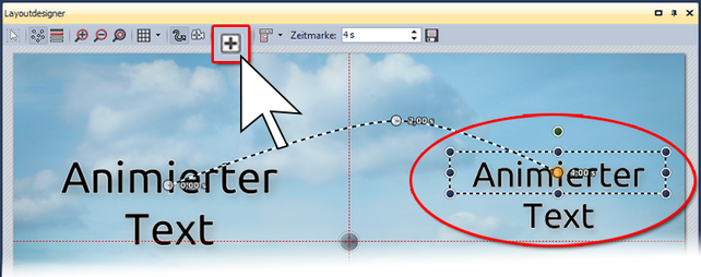

3. Eine weitere Bewegungsmarke einfügen
Mit LABr_AddMovementMark fügen Sie nun eine neue Bewegungsmarke hinzu. Platzieren Sie die Bewegungsmarke oben rechts. Mit Hilfe der runden Anfasser verkleinern Sie den Text. So wirkt es, als würde der Text weiter nach hinten "fliegen". Für eine erste Vorschau aktivieren Sie die Vorschau im Layoutdesigner oder drücken Sie  f9 .

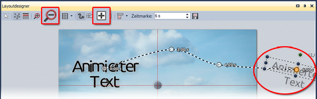

4. Text in den nicht sichtbaren Bereich ausfliegen lassen
Sie können auch Bewegungsmarken im nicht sichtbaren Bereich platzieren. So "fliegt" der Text aus dem Bild und verschwindet damit. Fügen Sie eine neue Bewegungsmarke mit LABr_AddMovementMarkhinzu. Verkleinern Sie die Ansicht im Layoutdesigner mit dem Lupen-Symbol LABr_ZoomOut. Der sichtbare Bereich im Layoutdesigner hat sich nun verkleinert und um das Vorschaubild herum befindet sich eine größere graue Fläche. Dieser Bereich ist für den Betrachter der fertigen Präsentation nicht zu sehen, auch die Objekte, die sich dort befinden, sind nicht sichtbar. Bewegen Sie die eben hinzugefügte Bewegungsmarke in den nicht sichtbaren Bereich, um den Text aus dem Bild "fliegen" zu lassen.

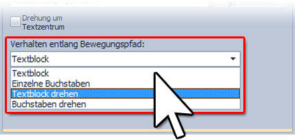

7. Verhalten entlang des Bewegungspfades
Props_Text_Textbehavior2Der Text muss nicht als Ganzes dem Bewegungspfad folgen. Es ist auch möglich, den Text z.B. Buchstaben um Buchstaben am Pfad entlang laufen zu lassen. Die Optionen hierzu finden Sie im Fenster Eigenschaften unter Verhalten entlang Bewegungspfad.
