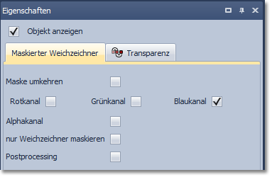

Klicken Sie auf den gelben Rahmen der Maske, so können Sie im Bereich Einstellungen das Verhalten des Maskierten Blur beeinflussen.
Einstellung
Bedeutung
Maske umkehren
Tauscht die Farbwerte, sodass vorher nicht-maskierte Bereiche maskiert werden und umgekehrt.
Rotkanal /Grünkanal /Blaukanal
Masken müssen nicht aus Graustufen bestehen, sondern können auch farbig sein. Mit den Reglern beeinflusst man die Berücksichtigung der verschiedenen Kanäle.
Alphakanal
Berücksichtigung des Alphakanals aktivieren.
nur Weichzeichner maskieren
Zeigt die Vorschau des gesamten Effekts im Layoutdesigner.
Postprocessing
Bewirkt, dass der Effekt auf alle Elemente anwendet wird, die von dem Effekt-Rahmen bedeckt werden.
