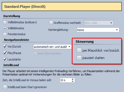

1. Projekteinstellungen aufrufen
Rufen Sie über das Einstellungen-Symbol TBr_Settings oder über das Menü Projekt / Einstellungen die Projekteinstellungen auf. Wählen Sie nun aus dem Menü links den Punkt Standard-Player aus. So gelangen Sie zu der Konfiguration des Players.
Standard-Player
2. Einstellungen für Player
Unter Steuerung finden Sie folgende Optionen:
per Mausklick vor/zurück
Wenn Sie mit der Maus klicken oder die Pfeiltasten benutzen, erscheint das nächste Bild. Das geschieht auch, wenn die Anzeigedauer des aktuellen Bildes noch nicht abgelaufen ist.
pausiert starten
Die Präsentation beginnt mit einem Standbild, es geht erst los, wenn Sie die Präsentation manuell starten.
