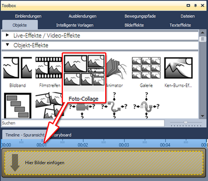

Sie finden den Effekt in der Toolbox unter dem Reiter Objekte im Bereich Objekt-Effekte. |
1. Foto-Collage einfügen![]() Foto-Collage aus Toolbox in Timeline ziehen Starten Sie mit einem leeren Projekt und ziehen Sie die Foto-Collage aus der Toolbox in die Timeline. |

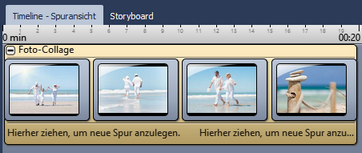

2. Bilder einfügen![]() Bilder in Foto-Collage einfügen Um Bilder in die Foto-Collage einzufügen, ziehen Sie ein Bild-Objekt aus der Toolbox in den gelben Bereich. In der folgenden Bildauswahl können Sie nun gleich mehrere Bilder auswählen, indem Sie Strg gedrückt halten und auf die gewünschten Bilder klicken. Wählen Sie Öffnen, um die Bilder einzufügen. |

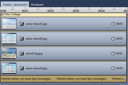

3. Bilder anpassen![]() Bilder untereinander anordnen Solange die Bilder hintereinander in der Timeline angeordnet sind, erscheinen sie zeitlich nacheinander. Der besondere Reiz der Foto-Collage besteht jedoch darin, dass die Bilder zur gleichen Zeit angezeigt werden und auf diese Weise miteinander zu einem neuen Werk kombiniert werden. Damit die Bilder in der Foto-Collage zur selben Zeit erscheinen, ordnen Sie diese einzeln untereinander an. Sie erkennen an der Zeitlinie oben, zu welcher Zeit und in welcher Länge die Bilder gezeigt werden. Wenn Sie möchten, dass die Bilder zeitversetzt angezeigt werden, ordnen Sie die Bilder stufenartig untereinander an. |

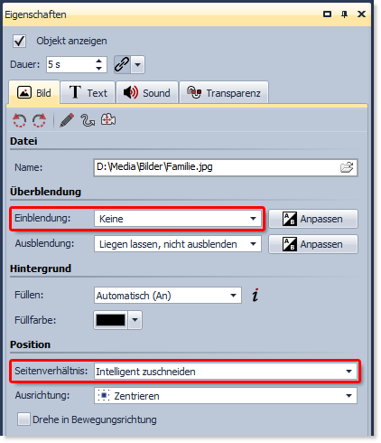

4. Bildeigenschaften anpassen
Unter Position können Sie nun für alle Bilder das Seitenverhältnis festlegen. Wählen Sie hier Intelligent zuschneiden, wenn Sie möchten, dass Gesichter beim Zuschneiden berücksichtigt werden (Gesichtserkennung). |

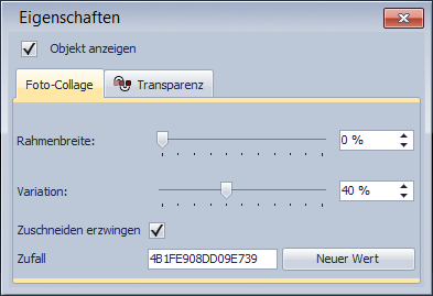

5. Details für Foto-Collage![]() Einstellungen für Foto-Collage Ist die gesamte Foto-Collage gewählt, so können Sie für diese im Fenster Eigenschaften weitere Details festlegen. Rahmenbreite - Größe des Abstandes zwischen den Bildern. Wenn kein Rand vorhanden sein soll, Wert auf 0 stellen. Variation - Die Variation gibt an, wie stark unterschiedlich die Unterteilungen sein sollen. Ein Wert von 0% halbiert die Bereiche exakt. Ein höherer Wert erstellt entsprechend wildere Zusammenstellungen. Zuschneiden erzwingen - Mit der Option ermöglichen Sie es der Foto-Collage, die Bilder ohne Lücken darzustellen. So wird jedes Bild automatisch so zugeschnitten, dass es genau in die Foto-Collage passt. Zufall - Der Aufbau der Collage ist bei jedem neuen Anzeigen ein anderer. Wollen Sie die angezeigte Konstellation beibehalten, so setzen Sie hier mit dem Schalter Wert einen Code fest, bevor Sie die Foto-Collage abspielen. Dieser Code ist eine Art "DNA" der Foto-Collage, der weitergegeben werden kann und eine Foto-Collage mit immer den selben Eigenschaften ausgibt. |
