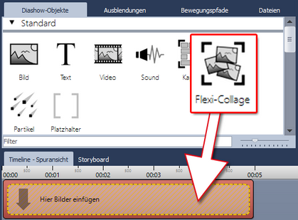

1. Flexi-Collage einfügen
Flexi-Collage aus der Toolbox in die Timeline ziehen
Ziehen Sie die Flexi-Collage aus der Toolbox in die Timeline. In der Timeline befindet sich daraufhin ein leeres rotes Kästchen, in welches Sie weitere Objekte ziehen können.

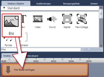

2. Objekte in Flexi-Collage einfügen
Bild-Objekt in Flexi-Collage ziehen
Ziehen Sie nun alle Objekte in die Flexi-Collage, die Sie miteinander kombinieren wollen. Im folgenden Beispiel wird ein Bild in die Flexi-Collage eingefügt. Das Bild erscheint danach in der Timeline und ist vom roten Rahmen der Flexi-Collage umgeben.

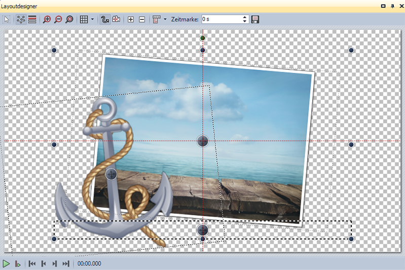

Es befinden sich nun zwei Bilder in der Flexi-Collage. Positionieren Sie die Bilder im Layoutdesigner und ändern Sie mit Hilfe der dunkelblauen Anfasser-Punkte deren Größe.
Bilder im Layoutdesigner positionieren
Nachdem Sie die Bilder einzeln positioniert haben, klicken Sie in der Timeline auf den roten Rahmen der Flexi-Collage. Nun können Sie die eingefügten Bilder als Gruppe mit einem Bewegungspfad animieren und der Bildgruppe einen Effekt zuweisen.

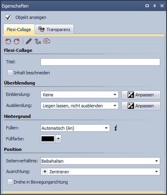

3. Einstellungen für Flexi-Collage
Klicken Sie auf den roten Rand der Flexi-Collage (nicht auf ein in der Collage enthaltenes Objekt) in der Timeline, so können Sie im Bereich Eigenschaften Überblendungen zuweisen und andere Einstellungen vornehmen.
3.1. Tab "Flexi-Collage"
Titel
Hier können Sie einen Titel für das Flexi-Collage-Objekt eingeben. Bei großen Projekten mit mehreren Flexi-Collagen behalten Sie einen guten Überblick.
Inhalt beschneiden
Wenn Sie diese Option aktiveren, werden die Teile der Flexi-Collage, die über den sichtbaren Bereich im Layoutdesigner hinaus gehen, abgeschnitten.
Der Einstellung ist nützlich, wenn die Collage rechteckig sein soll und die darin enthaltenen Elemente nicht an den Rändern überstehen dürfen.
Ein- bzw. Ausblendung
Hier wird die gewünschte Ein- bzw. Ausblendung für die gesamte Flexi-Collage eingestellt. Die Objekte, die sich innerhalb der Flexi-Collage befinden, können ebenfalls eine Überblendung besitzen.
Mit dem Schalter Anpassen lassen sich die Ein- bzw. Ausblendungen konfigurieren. Sie erhalten dort auch eine Vorschau aller Ein- und Ausblendungen.
Hintergrund füllen
An = Hintergrund wird farbig ausgefüllt, wenn die Collage verkleinert wird.
Aus = Hintergrund wird nicht aufgefüllt und das vorhergehende Objekt "scheint durch".
Automatisch = Das Programm setzt automatisch auf An bei Objekten (Bild, Video, Flexi-Collage) in der ersten Spur. Verschieben Sie ein Objekt in die zweite oder tiefere Spur, so wird auf Aus gestellt. So können Sie schneller Bild-in-Bild-Effekte erstellen.
Seitenverhältnis
Bilder haben ein Seitenverhältnis, welches sich aus Höhe und Breite des Bildes zusammensetzt. Wenn eine erstellte Flexi-Collage von dem eingestellten Seitenverhältnis des Projektes abweicht, kann hier entschieden werden, wie die Flexi-Collage dargestellt werden soll.
Beibehalten: Die Flexi-Collage erhält Ränder beim Abspielen.
Zuschneiden: Vom Rand der Flexi-Collage werden Teile "abgeschnitten" bis die Flexi-Collage in das richtige Seitenverhältnis passt, ohne dass Ränder entstehen.
Verzerren: Die Flexi-Collage wird in das Seitenverhältnis des Projektes eingefügt, wobei eine Verzerrung des Bildes stattfindet.
Ausrichtung
Bestimmt die Position der Collage auf dem Bildschirm.
Drehe in Bewegungsrichtung
Wenn Sie einer Collage einen Bewegungspfad zugeordnet haben, können Sie die Collage entlang des Pfades automatisch drehen lassen.
