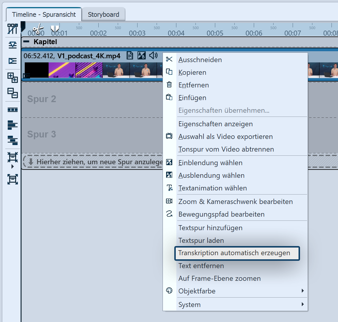

Fügen Sie ein Soundobjekt (z.B. ein Lied mit Gesang), eine Sprachaufnahme oder ein Video, in dem gesprochen wird, in die Timeline ein.

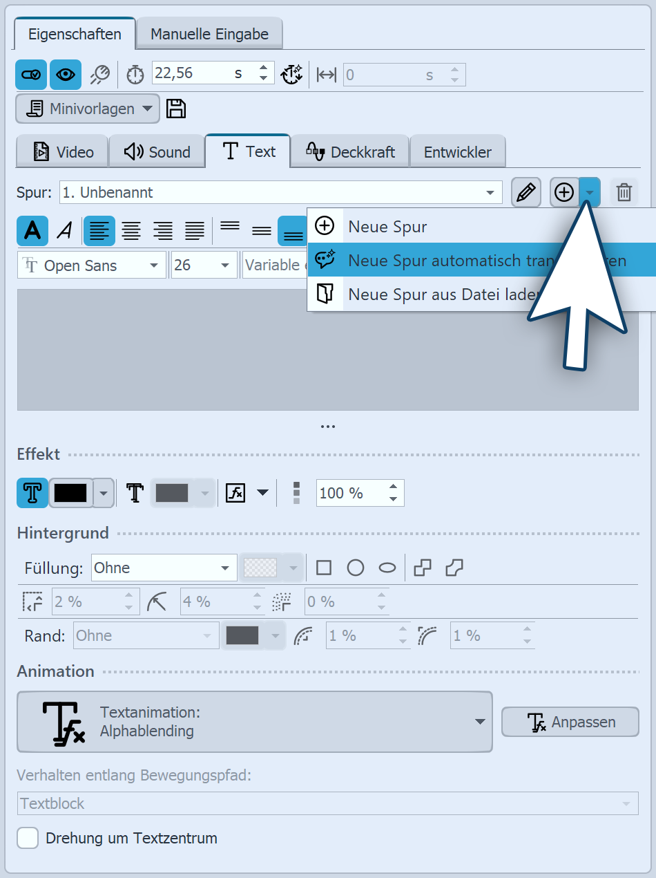

Alternativ gehen Sie in den Objekt-Eigenschaften am Reiter Text auf das Plus-Symbol und wählen dort Neue Spur automatisch transkribieren. |

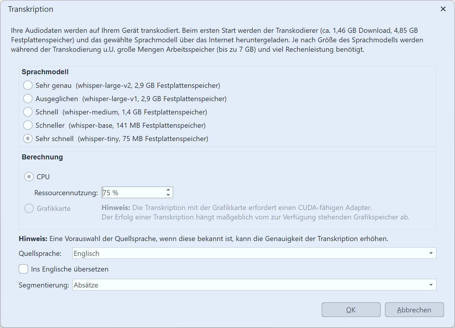

Eigenschaften für die Transkription Im nächsten Schritt können Sie das Sprachmodell auswählen und damit beeinflussen, mit welcher Genauigkeit und wie schnell der Text analysiert werden soll. Die Berechnung kann in der CPU durchgeführt werden oder - so technisch möglich - durch die Grafikkarte. Wie lange die Transkription dauert, ist neben der gewählten Modelleinstellungen auch abhängig von der Leistungsfähigkeit Ihrer Hardware und dem Umfang des zu transkribierenden Textes. Mit der Segmentierung legen Sie fest, wie viele Timing-Marken generiert werden. Bei der Segmentierung Wörter erhält jedes Wort eine Zeitmarke. Bei der Auswahl Absätze erhalten Sie den Text mit einer Separation in längere Phrasen. Wörter und Absätze kennzeichnet Absätze, die wiederum wortweise segmentiert sind. In den meisten Fällen empfiehlt sich die Segmentierung in Wörter und Absätze. Mehr zum Text-Timing erfahren Sie im gleichnamigen Kapitel. Mit OK starten Sie die Transkription. |

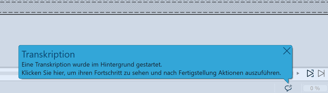

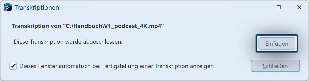

Die Transkription findet im Hintergrund statt. Am unteren Rand der Timeline sehen Sie während des Vorgangs ein animiertes Transkriptionssymbol. Durch einen Klick auf das Symbol, können Sie den Fortschritt der Transkription beobachten oder die Transkription abbrechen. Steht eine Transkription bereit, erhalten Sie hier eine entsprechende Meldung.

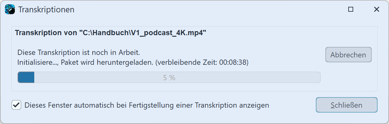

Bei der ersten Verwendung eines Sprachmodells wird dieses zunächst heruntergeladen (Internetverbindung nötig). Ist das Herunterladen beendet, startet automatisch die Transkription. Es wird immer das gesamte Objekt transkribiert, unabhängig davon, ob es in der Timeline geschnitten ist oder nicht. Mit Schließen können Sie das Fenster schließen und während des Herunterladens oder während der Transkription weiter am Projekt arbeiten. |

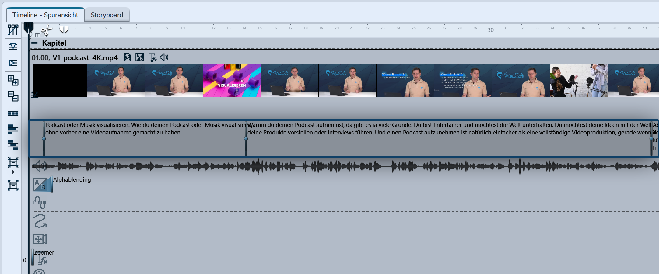

Sobald der Text fertig verschriftlicht wurde, erhalten Sie einen Hinweis. Mit dem Button Einfügen, wird die Transkription in das Projekt übernommen. Gehen Sie in die Eigenschaften des transkribierten Objektes. Dort können Sie nun den Text und dessen Text-Timing in den Objekt-Eigenschaften am Reiter Text sehen. Spielen Sie das transkribierte Objekte ab, um das Ergebnis zu überprüfen. Mit welcher Formatierung der Text eingeblendet wird, ergibt sich aus den Einstellungen bei den Text-Eigenschaften des Objektes. |
Auch in der Keyframespur des Objektes sehen Sie den Textinhalt und dessen Timing. Prüfen Sie den erzeugten Text in den Objekt-Text-Eigenschaften und nehmen Sie bei Bedarf Korrekturen am Inhalt vor. Auch die generierten Timings können individuell angepasst werden - entweder in den Eigenschaften an den Zeitmarken oder an den Marken in der Keyframespur. Mehr zum Text-Timing erfahren Sie im gleichnamigen Kapitel. |
