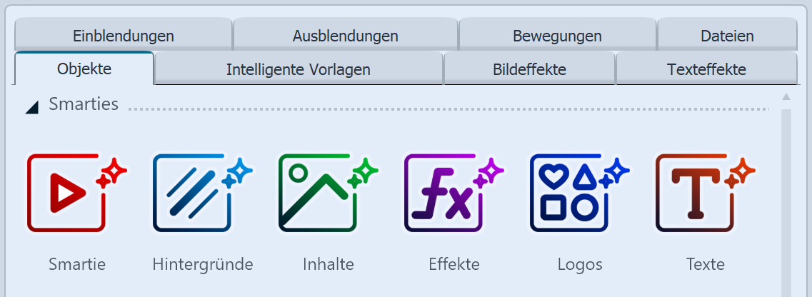

Smarties in der Toolbox
Um einen der Smarties zu verwenden, können Sie diesen direkt in die Timeline ziehen.
Wenn Sie auf den farbigen Rahmen des Smartie-Objektes in der Timeline klicken, können Sie im Bereich Eigenschaften die Einstellungen für den Smartie festlegen.
Die Smarties haben verschiedene Funktionen. Je nach Art werden die Smarties solo oder im Postprocessing genutzt, andere Smarties werden mit Inhalten befüllt.
Folgende Smarties stehen zur Auswahl:

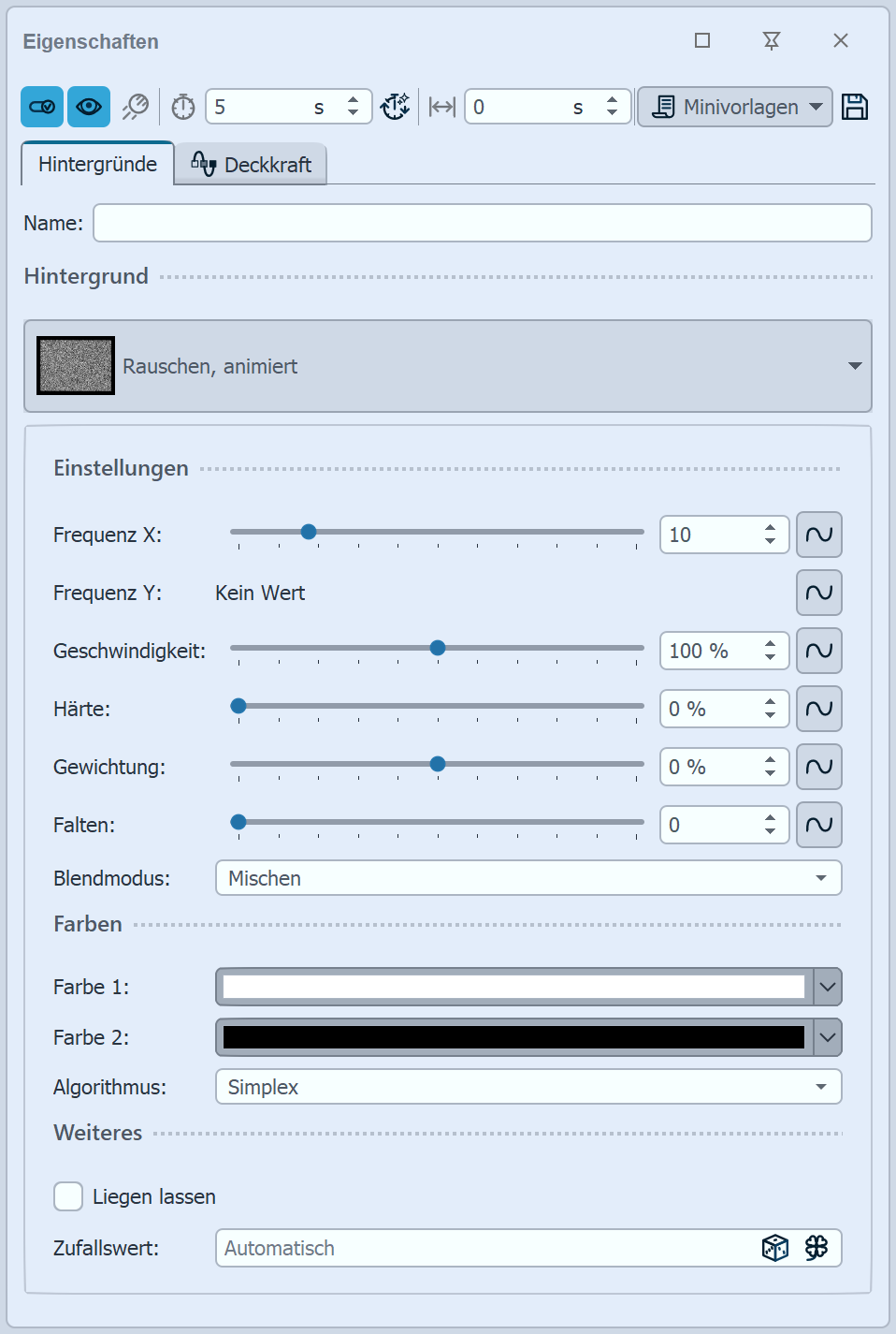

Eigenschaften Hintergrund-Smartie
Die möglichen Einstellungen unterscheiden sich bei jedem Smartie. Die Eigenschaften können sich zudem abhängig davon ändern, welche Option innerhalb des Smarties ausgewählt wird.
In der nebenstehenden Grafik sehen Sie die Eigenschaften für den Hintergrund-Smartie.
An erster Stelle wird ausgewählt, welcher Effekt oder welches Objekt als Hintergrund verwendet wird.
Vorbelegt ist der Hintergrund-Smartie mit einen Rauschen. Dazu erkennt man die Einstellungen für den Rauschen-Effekt.
Statt des Rauschens kann der Hintergrund auch durch einen anderen Effekt erzeugt werden.

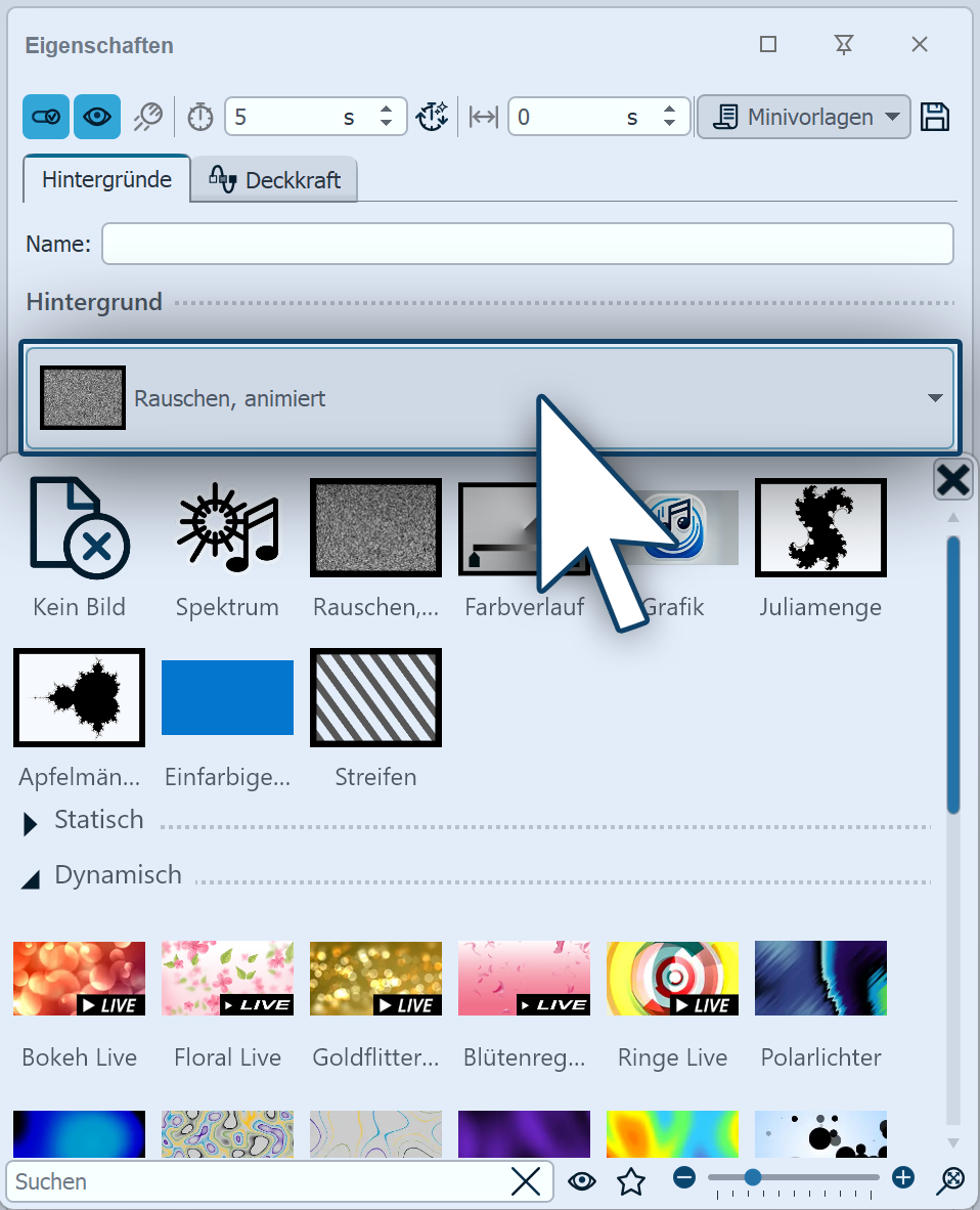

Optionen im Hintergrund-Smartie
Klicken Sie auf den Hintergrund-Effekt oder auf das kleine schwarze Dreieck, um die Auswahl zu öffnen.
Sie können statt des Rauschens nun unter anderem einen Farbverlauf auswählen, eine Farbe, ein statisches Hintergrund-Bild oder einen dynamischen Live-Hintergrund.
Das Austauschen/Wechseln eines Hintergrundes - zum Beispiel, um verschiedene Varianten in seinem Projekt durchzuprobieren - ist somit direkt im Hintergrund-Smartie möglich.
