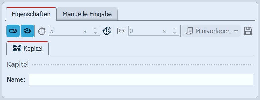

In den Eigenschaften des Kapitel-Objektes kann ein Kapitelname angegeben werden. Wenn das Kapitel eingeklappt ist, ist der Kapitelname sichtbar. Wenn Sie Ihr Projekt in mehrere Kapitel unterteilt haben, kann der Kapitelname zu einer besseren Übersicht beitragen.
Der Kapitelname wird an den Menü-Assistenten übergeben. Die Kapitel lassen sich so später in einem CD/DVD-Menü einzeln anwählen und abspielen.
