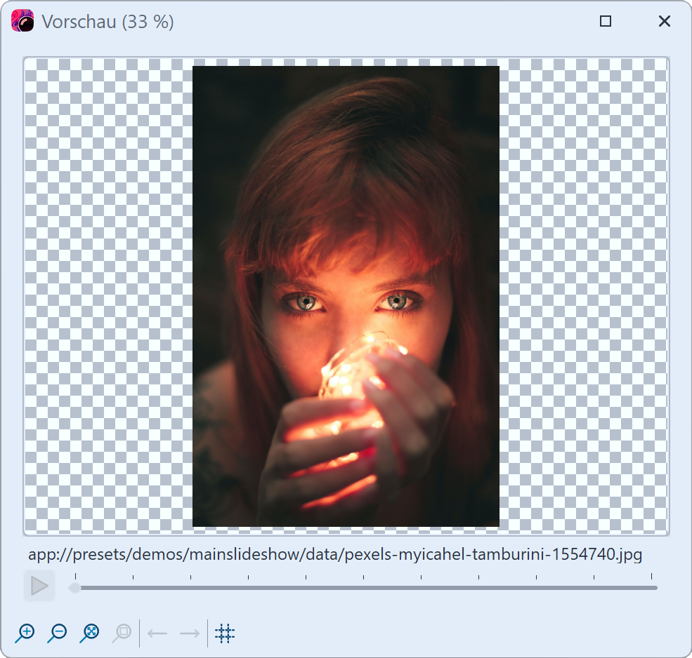

1. Anzeigen / Abspielen
Vorschau eines Bildes
Wählen Sie ein Objekt (Sound, Video, Bild) in der Timeline aus, indem Sie es anklicken. Nun können Sie die Vorschau sehen und/oder hören. In dieser Vorschau wird das Objekt ohne Effekte angezeigt, Sie sehen/hören es im Originalzustand. Zusätzlich können Sie zum nächsten Objekt weiter schalten oder mehrere Objekte auf einmal anzeigen lassen.
Diese Vorschau erhalten Sie auch, wenn Sie ein Objekt (Sound, Video, Bild) in der Timeline doppelklicken.
