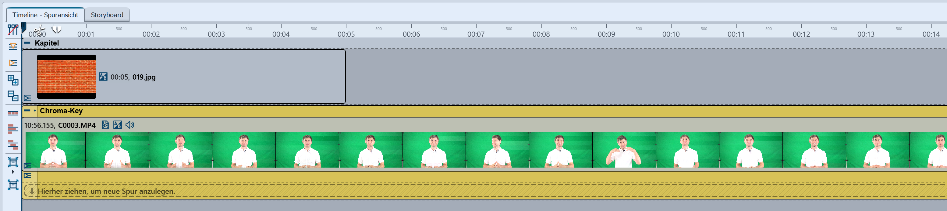

![]() Chroma-Key-Effekt in einem Kapitel in der Timeline Ziehen Sie ein Kapitel-Objekt aus der Toolbox in die Timeline. Fügen Sie in die erste Spur den Hintergrund ein, der anstelle der im Chroma-Key-Effekt gewählten Farbe sichtbar sein soll. Ziehen Sie in die zweite Spur des Kapitels den Chroma-Key-Effekt. Jetzt fügen Sie in den Chroma-Key-Effekt ein Video oder ein Bild ein. |

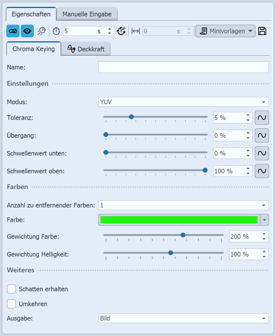

![]() Einstellungen für Chroma-Key-Effekt Der Effekt kann mit verschiedenen Modi arbeiten. Je nach gewähltem Modus stehen unterschiedliche Einstellungsmöglichkeiten zur Auswahl. Im Bereich Eigenschaften können Sie für den Chroma-Key-Effekt folgende Optionen einstellen: •Name - Zur besseren Übersicht in der Timeline können Sie dem Effekt-Container einen eigenen Namen geben. •Modus - YUV, HSV, HCV, RGB, Legacy - Wählen Sie, nach welchem Farbmodell gearbeitet werden soll. Welcher Modus am besten passt, hängt von Ihrem Ausgangsmaterial ab. Je nach Farbmodell unterscheiden sich die Nachbarschaften von Farben, sodass sie sich unterschiedlich gut separieren lassen. •Toleranz - Gibt an, wie weit die Farbe vom gewählten Color-Key abweichen darf. •Übergang - Gibt an, wie hart oder weich der Übergang vom Color-Key zum Nicht-Color-Key sein darf. •Schwellenwert - Ermöglicht genaueres Freistellen an den Übergängen. Es lassen sich Stellen komplett transparent machen, die nur teilweise sichtbar sind (unterer Schwellenwert) oder komplett undurchsichtig machen, die sonst schon eine leichte Transparenz aufweisen würden (oberer Schwellenwert). •Anzahl zu entfernender Farben - Bis zu vier Farben können gesetzt werden. Hierbei ist zu beachten, dass die Tolerenz bei immer mehr Farbtönen oftmals zu stark wirkt. Über die Transparenz der einzelnen Key-Farben lässt sich die Toleranz für die einzelnen Farbtöne reduzieren. •Farbe (Color-Key) - Hier wählen Sie mit Hilfe der Pipette die Farbe, die transparent dargestellt werden soll. •Gewichtung - Stellen Sie ein, inwieweit die Gewichtung auf Farbe bzw. Helligkeit liegen soll. •Schatten erhalten - Schatten, die auf der Color-Key-Farbe liegen, werden dunkel dargestellt. •Umkehren - Alles wird transparent dargestellt, außer der Bereich mit der gewählten Farbe. •Ausgabe - Wählen Sie, welches Ergebnis Sie im Layoutdesigner angezeigt haben möchten: das erzeugte Bild, das Original, die Chroma-Key-Maske oder die Farbdifferenz. So können Sie Ihren Effekt differenzierter beurteilen und abstimmen. Wechseln Sie zum Beispiel in den Ausgabe-Modus „Maske“, um die beste Einstellung für die Schwellenwerte zu finden, da hier „dunkle Flecken“ sofort zu sehen sind. Meist werden Sie den Ausgabemodus danach wieder auf Bild umstellen. Die Option Farbdifferenz zeigt, was der Chroma-Key-Effekt intern sieht, nämlich die Differenz zwischen der Key-Farbe und dem Bild. Je kleiner die Differenz ist (dunkler), desto eher wird die Stelle transparent werden. Über die Regler, mit denen Sie die Gewichtung der einzelnen Farbkomponenten einstellen, können Sie den Effekt so justieren, dass die wegzuschneidenden Stellen möglichst dunkel erscheinen und die zu behaltenen Farben möglichst hell. Auch hier stellen Sie die Ausgabe danach wieder auf Bild um. |
![]() Farbe für Color-Key wählen Um eine Farbe für den Color-Key zu wählen, klicken Sie auf das bereits voreingestellte Grün. Jetzt erscheint die Farbauswahl. Im Farbauswahl-Dialog klicken Sie auf das Pipetten-Symbol, um aus Ihrem Video oder Bild die Farbe zu wählen, die transparent dargestellt werden soll. Halten Sie die Pipette dazu am besten auf die Vorschaubilder (Thumbnails) in der Timeline. Mit den beiden Reglern Toleranz und Übergang stellen Sie nun den Übergang bzw. die erlaubte Abweichung des Farbtons ein. Hier ist etwas Fingerspitzengefühl gefragt und eine geschickte Kombination der beiden Einstellungen, die je nach Ausgangseinstellung passend justiert werden sollten. |
