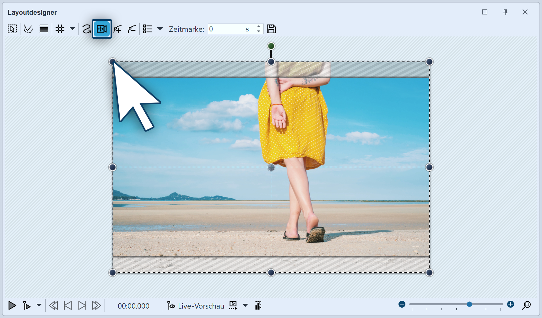

Mit dem Kameraschwenk-Werkzeug können Sie Ihr Foto oder Video so zuschneiden, dass nur der Ausschnitt des Bildes gezeigt wird, den Sie vorher durch den Auswahlrahmen festgelegt haben. Sollte das Bild - wie im folgenden Beispiel - ein anderes Seitenverhältnis aufweisen, als Ihr gewähltes Projekt-Seitenverhältnis, stellen Sie bitte zunächst in den Bild-Eigenschaften das Seitenverhältnis auf "Zuschneiden". Das erleichtert das Finden des passenden Ausschnitts. |
1. Kameraschwenk-Modus aktivieren Aktivieren Sie den Kameraschwenk-Modus im Layoutdesigner, indem Sie auf das kleine Kamera-Symbol klicken. Um die Bildvorschau im Layoutdesigner herum sehen Sie eine gestrichelte Linie. An jeder Ecke finden Sie runde Anfasser. Klicken Sie auf einen dieser Anfasser und halten Sie die Maustaste gedrückt. Ziehen Sie den Anfasser jetzt in Richtung Mitte des Layoutdesigners. Ziehen Sie den Rahmen so, dass sich darin der Bildausschnitt befindet, den Sie zeigen möchten. |

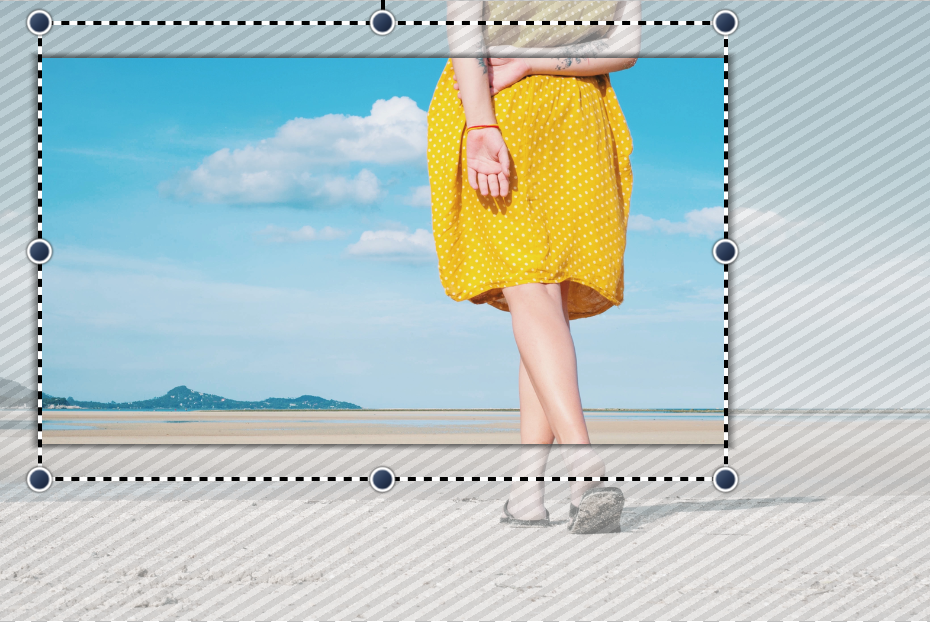

2. Rahmen zeigt Bildausschnitt an Sie sehen nun, dass im Layoutdesigner auf Ihrem Vorschaubild nur ein Teil des Bildes farbig ist und der Rest von einer gestreiften Textur umgeben ist. Nur der farbige Bildausschnitt wird später zu sehen sein. |
