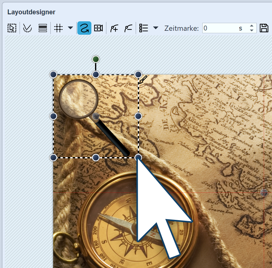

2. Bild verkleinernDie Lupe ist noch etwas groß, verkleinern Sie sie etwas, um mehr Spielraum für die Bewegung zu haben. |

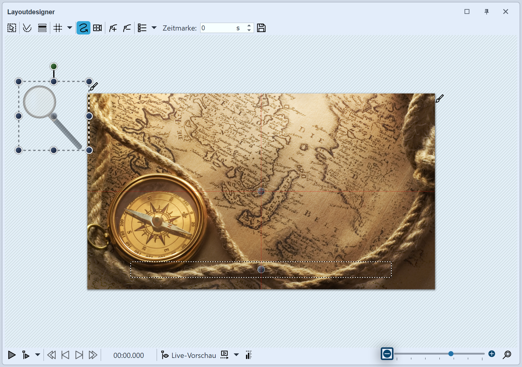

3. Erste Bewegungsmarke positionierenDie Lupe soll von links nach rechts über das Bild fahren. Dazu wird der nicht sichtbare Bereich genutzt. Um einen besseren Zugriff darauf zu erhalten, verkleinern Sie die Ansicht im Layoutdesigner, indem Sie auf das Minus-Symbol unten rechts am Layoutdesigner klicken. Ziehen Sie das Bild nun auf die linke Seite des nicht sichtbaren Bereichs. Dies ist die erste Bewegungsmarke. |

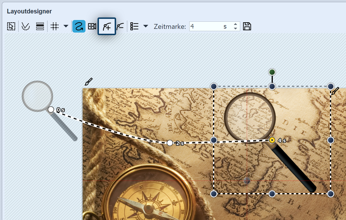

4. Neue Bewegungsmarke vergrößernErstellen Sie nun die nächste Bewegungsmarke mit dem Plus-Symbol. Die Lupe bewegt sich nach rechts und wird größer. |
5. Bewegungspfad vervollständigenMit dem Plus-Symbol fügen Sie weitere Bewegungsmarken ein. Vergrößern oder verkleinern Sie das Bild nun bei jeder Marke um ein kleines Stück, je nachdem, wie es am Besten passt. |
