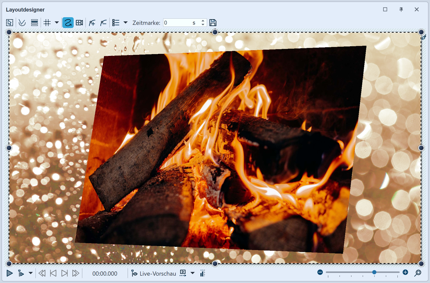

Der Effekt spielt die eingefügten Inhalte mit einer animierten Rotation ab. Um welche Achsen und wie oft rotiert wird, können Sie in den Eigenschaften des Effektes festlegen. Der Effekt kann aber auch ohne Animation genutzt werden, um Objekte schräg in den Raum zu stellen.

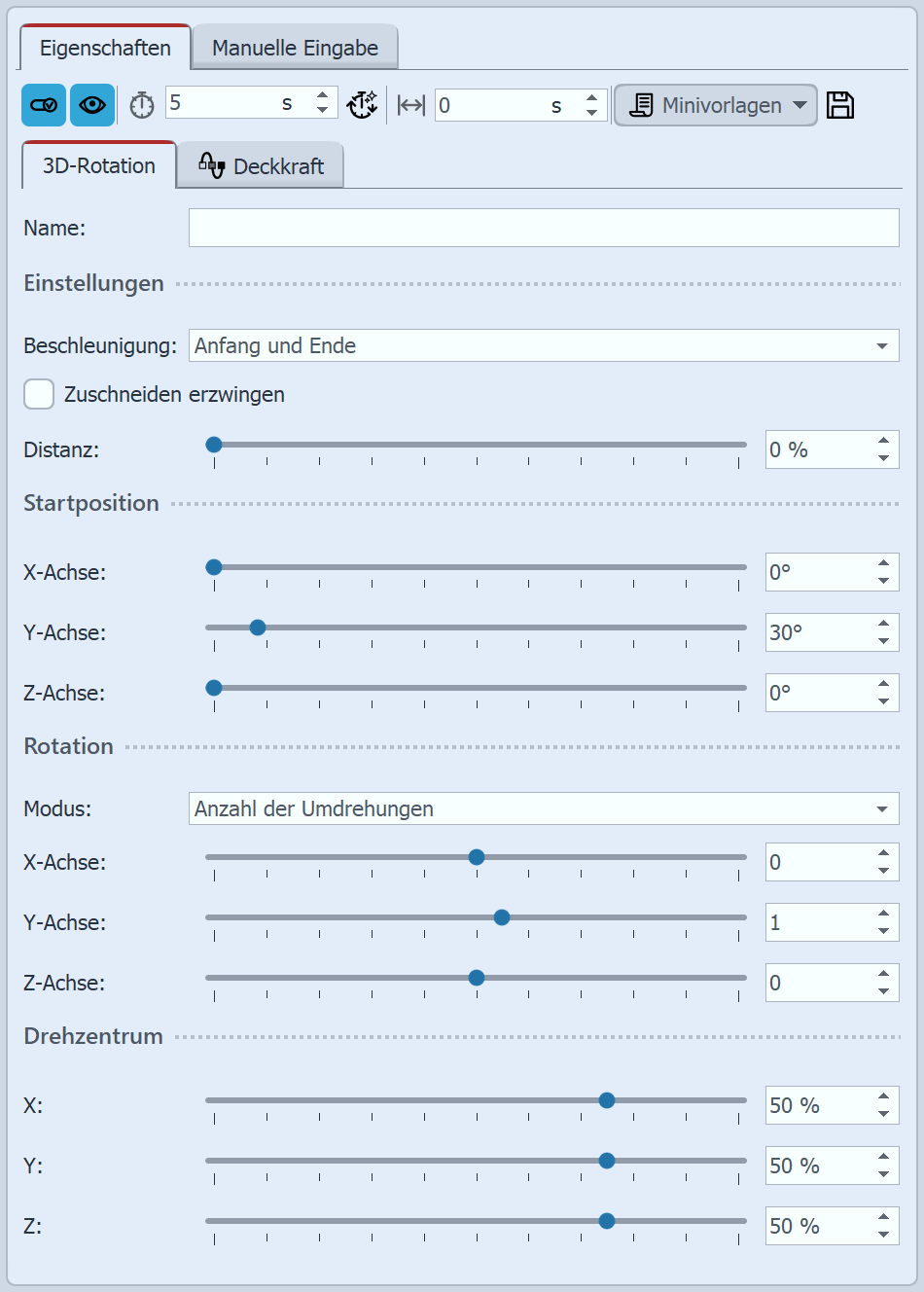

Einstellungen für 3D-RotationMarkieren Sie den Effekt-Rahmen in der Timeline. Innerhalb der Standard-Ansicht können Sie dann die Effekt-Einstellungen rechts oben im Eigenschaften-Fenster vornehmen. Mit Beschleunigung entscheiden Sie, ob die Rotation mit gleichmäßiger Geschwindigkeit (Auswahl "keine") laufen soll oder am Anfang und/oder Ende beschleunigt/gebremst erscheint. Über den Distanz-Regler ändern Sie den Abstand des Betrachters zum Objekt. Je geringer die Distanz, desto wahrscheinlicher können Bildteile bei einer Rotation über den sichtbaren Bereich hinausragen. Je höher die Distanz, desto kleiner erscheint Ihr Objekt im Layoutdesigner. Mit der Startposition legen Sie fest, in welcher Position das Bild bei Effekt-Start erscheinen soll. Verändern Sie die Gradzahl an X-, Y- und Z-Achse und beobachten Sie im Layoutdesigner, wie sich Ihr Objekt dreht. Im Abschnitt Rotation geben Sie an, nach welchem Modus die Rotation erfolgen soll: Umdrehungen pro Sekunde, Anzahl der Umdrehungen oder Winkel. Ist keine animierte Rotation gewünscht, wählen Sie für die X-, Y- und Z-Achse = 0.
Das Drehzentrum kann bei Bedarf von der Mitte 50/ 50/ 50 beliebig versetzt werden. |
