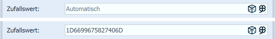

Zufall ist wiederholbar
Wann immer solch ein Eingabefeld vorhanden ist, ist der Zufall steuerbar. Steht der Wert auf Automatisch oder ist das Kleeblatt aktiviert, werden bei jedem Abspielen komplett neue Werte zufällig ermittelt. Um eine bestimmte Kombination festzulegen, klicken Sie auf das Würfelsymbol. Es entsteht dann eine Zahlen- und Buchstabenkombination wie z.B. "35A054D4EC16568E". Das ist die DNA aus der endlose Kreationen entstehen können und zwar bei jedem Mal die gleichen. Solche Zufalls-DNA können Sie kopieren und so auf andere Objekte übertragen. Aber nur bei gleichartigen Objekten (z.B. zwei Ken-burns-Effekten oder zwei Layout-Effekten) wird auch etwas Gleichartiges entstehen.
Geben Sie bitte nicht selbst beliebige Zahlen ein, da es sonst passieren kann, dass daraus nicht genügend Variationen entstehen können. |
