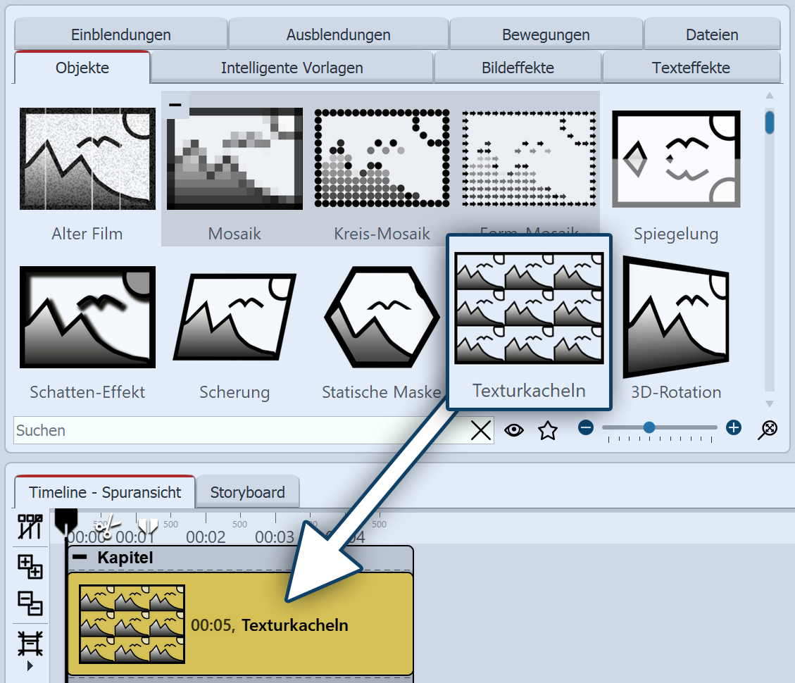

![]() Texturkacheln Sie finden den Texturkachel-Effekt in der Toolbox unter dem Reiter Objekte im Bereich Live-Effekte. Mit diesem Effekt lassen sich aus einzelnen Grafiken Texturen erzeugen, die Sie als Hintergrund verwenden können. Verwenden Sie Texturkacheln, wenn Sie einen beliebig großen Hintergrund benötigen, der sich wiederholen kann. Dies ist nützlich, wenn Sie ein Muster oder eine Textur benötigen, wie einen endlosen Strand oder eine große Pinnwand. Der Hintergrund kann gut in Verbindung mit einem langen Bewegungspfad genutzt werden, der über diesen Hintergrund hinweg geht. |
![]() Texturkacheln einfügen Ziehen Sie den Effekt aus der Toolbox an die gewünschte Stelle in der Timeline. Normalerweise wird der Effekt als Hintergrund angewendet. Sie können also zunächst auch ein Kapitel einfügen und dann den Effekt in das Kapitel ziehen. |

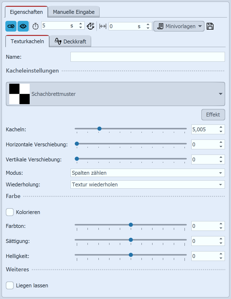

![]() Einstellungen für Texturkacheln Im Bereich Eigenschaften können Sie einstellen, wie sich der Effekt verhalten soll.
In Stages kann sich der Effekt auch über die Zeit ändern. Klicken Sie dazu auf das Kurven-Symbol, um folgende Auswahl zu treffen: •Wert (Einzelwert, der immer gleich bleibt) •Kurve (Anzahl der Kacheln kann sich über die Zeit ändern) Modus
Wiederholung
Farbe Ändern Sie Farbton, Sättigung und Helligkeit der gewählten Textur. |
