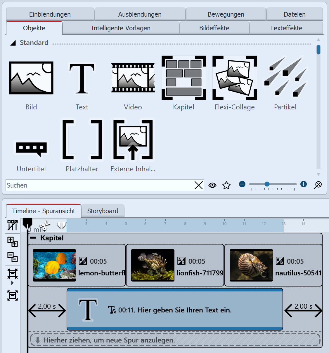

Text-Objekt in Spur unter Bilder ziehen Wenn Sie einen Text über mehrere Bilder hinweg anzeigen lassen möchten, legen Sie in einem Kapitel-Objekt eine Spur mit einem Text-Objekt an. Fügen Sie zunächst ein Kapitel-Objekt ein und ziehen Sie in das Kapitel-Objekt Ihre Bilder oder Videos. Unter den eingefügten Bildern oder Videos befindet sich nun eine schmale Zeile mit der Beschriftung "Hierher ziehen, um neue Spur anzulegen". An diese Stelle ziehen Sie nun ein Text-Objekt. |

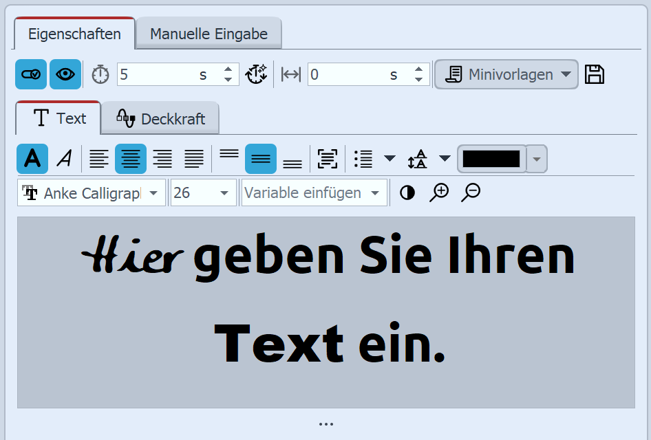

Im Fenster Eigenschaften sehen Sie ein Texteingabefeld, in dem Sie Ihre Beschriftung eingeben können. Auch die Gestaltung des Textes können Sie dort beeinflussen.

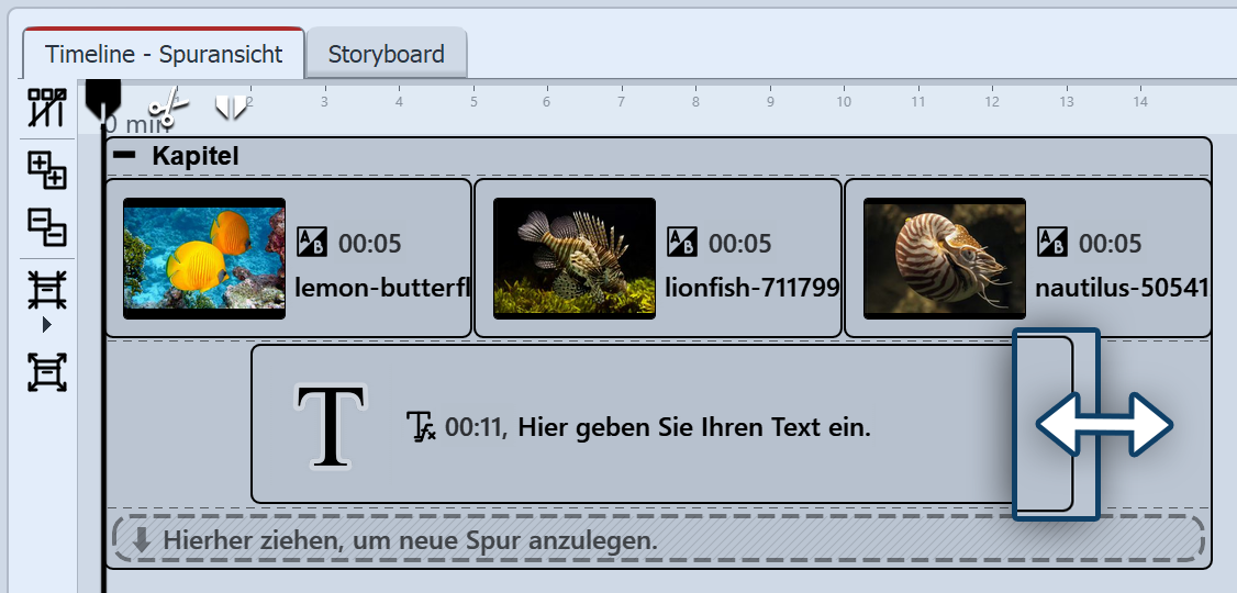

Dauer der Spur verändern durch Ziehen an den Rändern Um die Anzeigedauer des Text-Objektes zu verlängern, können Sie entweder im Fenster Eigenschaften unter Dauer die Anzeigedauer verlängern. Auch über die Timeline können Sie die Anzeigedauer verkürzen oder verlängern. Dazu gehen Sie mit dem Mauspfeil an den Rand des Text-Objektes. Ziehen oder schieben Sie mit gedrückter Maustaste am Rand des Text-Objektes. |
