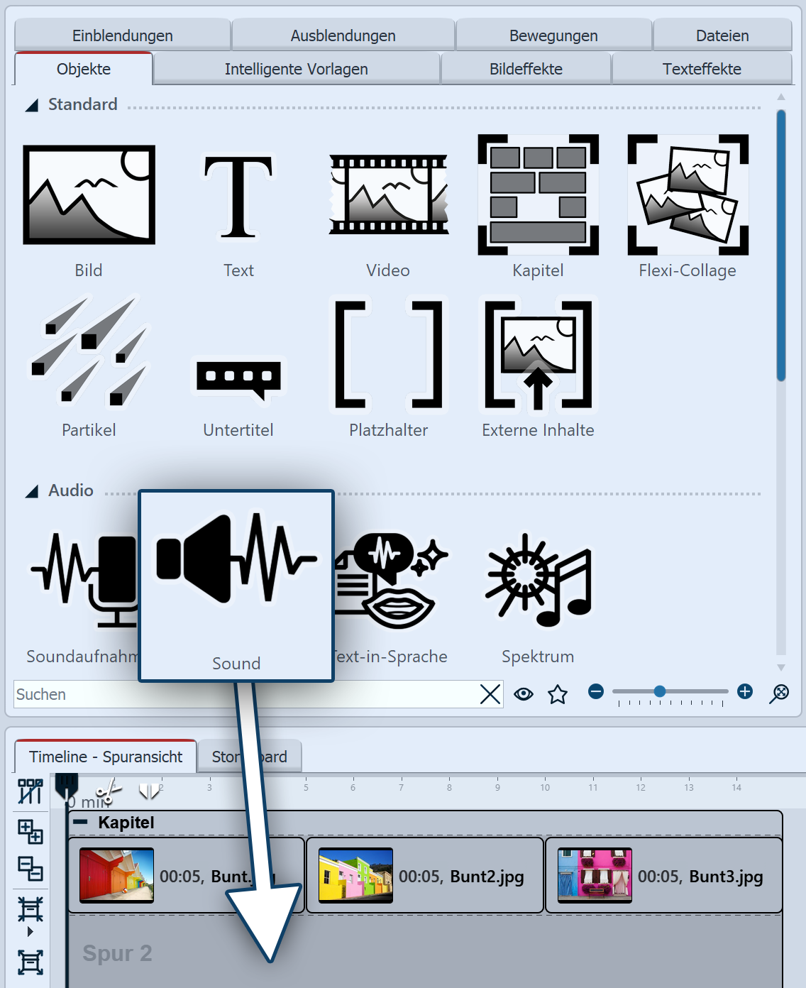

In der Toolbox finden Sie das Sound-Objekt unter Objekte. Mit dem Sound-Objekt können Sie Musik, Geräusche, Klänge, Kommentare etc. einfügen. |
Sie können das Sound-Objekt in Ihr Projekt einfügen, indem Sie es mit gedrückter Maustaste an die gewünschte Stelle in der Timeline ziehen.
Auch mit einem Doppelklick auf das Sound-Objekt können Sie es in das Projekt einfügen.

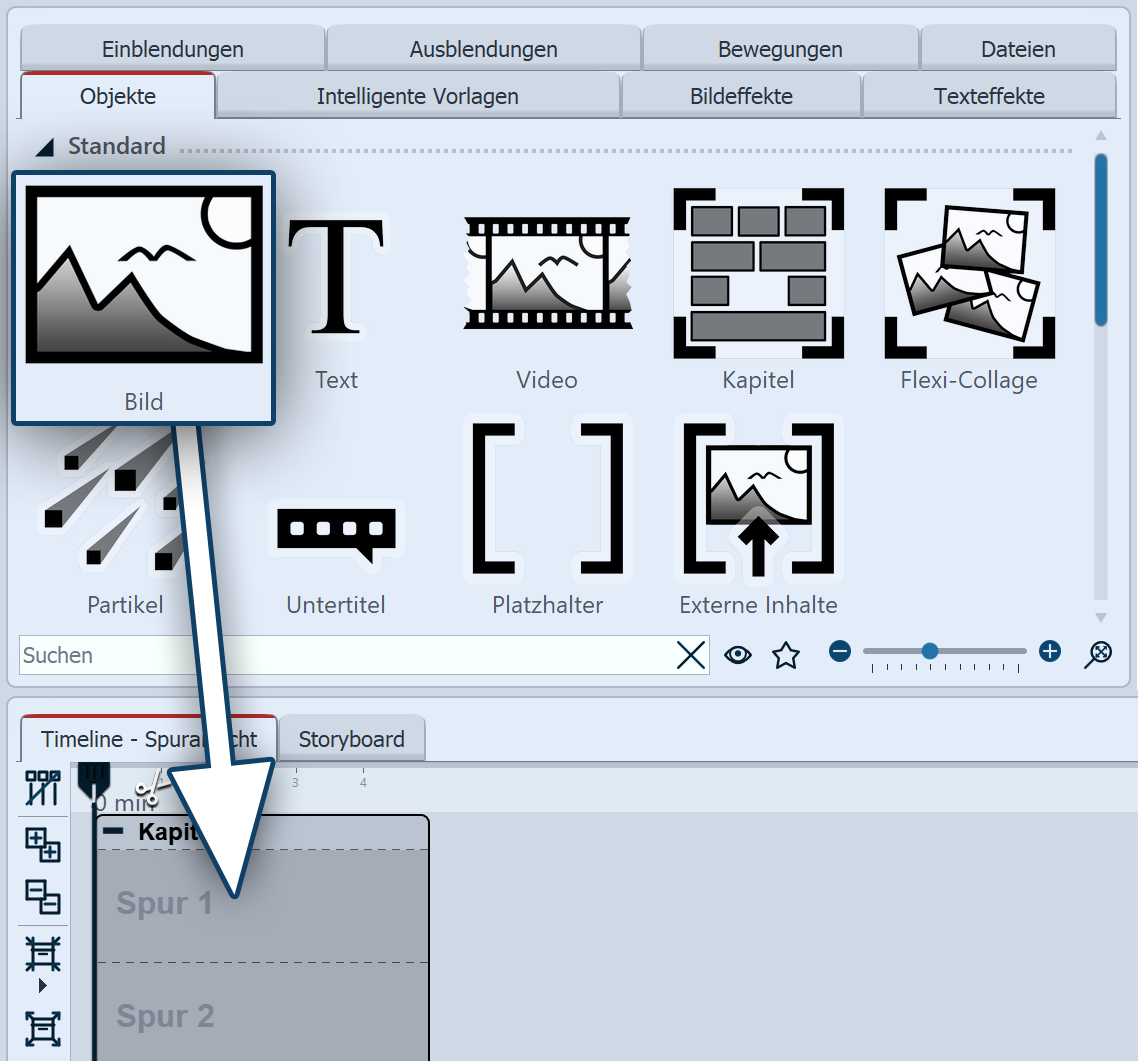

![]() Verwenden Sie das Start-Kapitel-Objekt oder ziehen Sie ein Kapitel-Objekt aus der Toolbox in die Timeline. Ziehen Sie auf das leere Kapitel-Objekt ein Bild-Objekt. Wählen Sie anschließend mehrere Bilder aus oder ziehen Sie für jedes neue Bild ein Bild-Objekt in das Kapitel-Objekt. Die Bilder sollten in der Timeline nebeneinander stehen. |
![]() Ziehen Sie nun in die Spur unter die Bildgruppe das Sound-Objekt und wählen Sie eine Sound-Datei von Ihrem Rechner aus.
![]() Sound unter Bildern eingefügt 1.3. Soundlänge anpassen Sollte die Sound-Datei zu lang sein, können Sie die Dauer des Sound-Objektes im Bereich Eigenschaften unter Dauer anpassen. Eine andere Möglichkeit ist es, am hinteren Rand des Sound-Objektes mit gedrückter Maustaste zu ziehen (der Mauszeiger wird zu einem Pfeil mit zwei Spitzen) und so dessen Länge anzupassen. Sound-Objekte können auch, genau wie Videos, mit dem Playhead geschnitten werden. |
