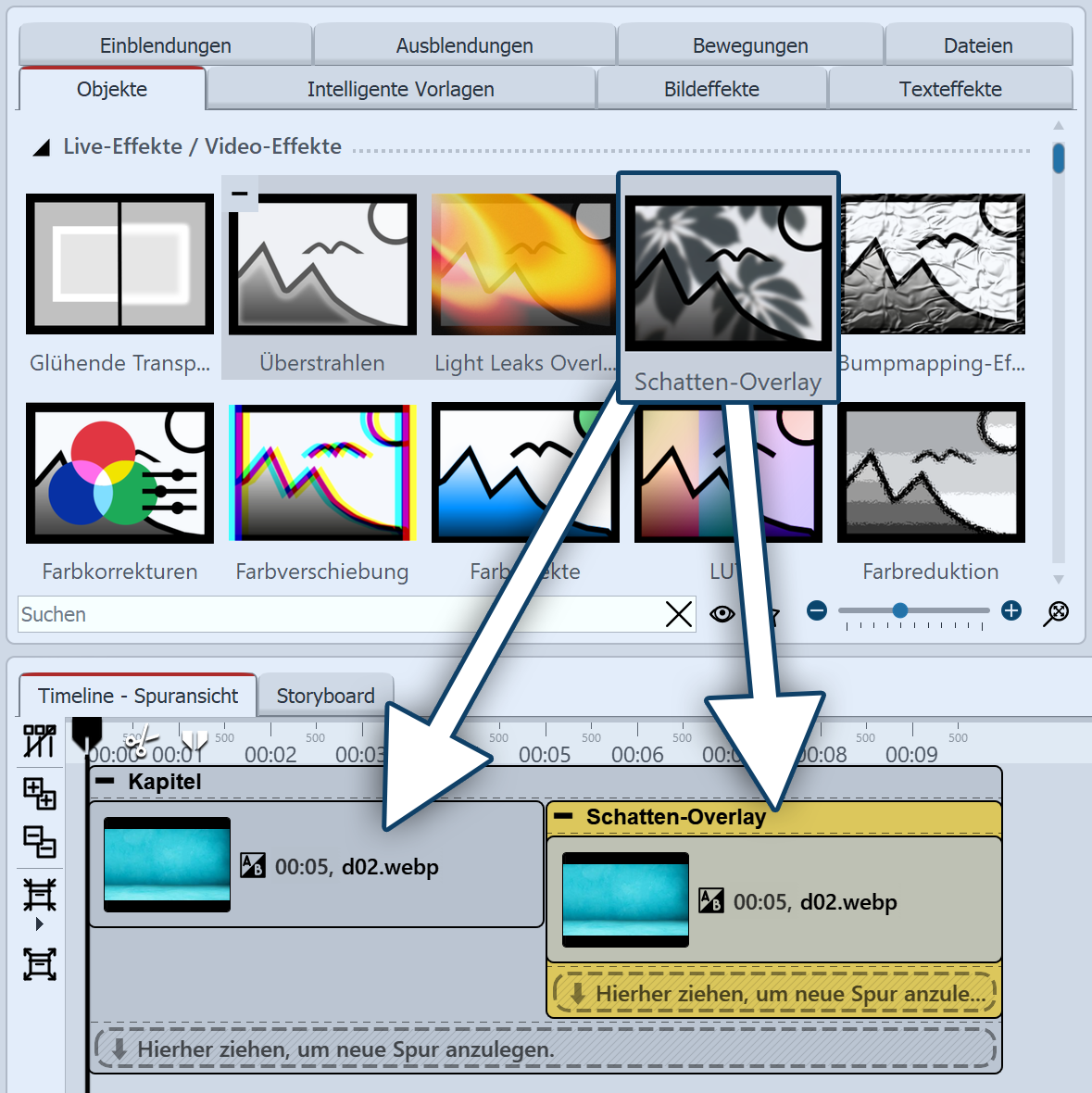

Sie finden den Schatten-Overlay-Effekt in der Toolbox unter dem Reiter Objekte im Bereich Live-Effekte.
1. Schatten-Overlay einfügen
Um den Effekt zu verwenden, können Sie ihn direkt auf ein Bild oder Video in der Timeline ziehen.
Sie können den Effekt auch in die Timeline ziehen und später eines oder mehrere Bilder oder Videos in den Effekt einfügen.
Wenn Sie auf den farbigen Rahmen des Effektes klicken, können Sie im Bereich Eigenschaften die Einstellungen für den Effekt festlegen.

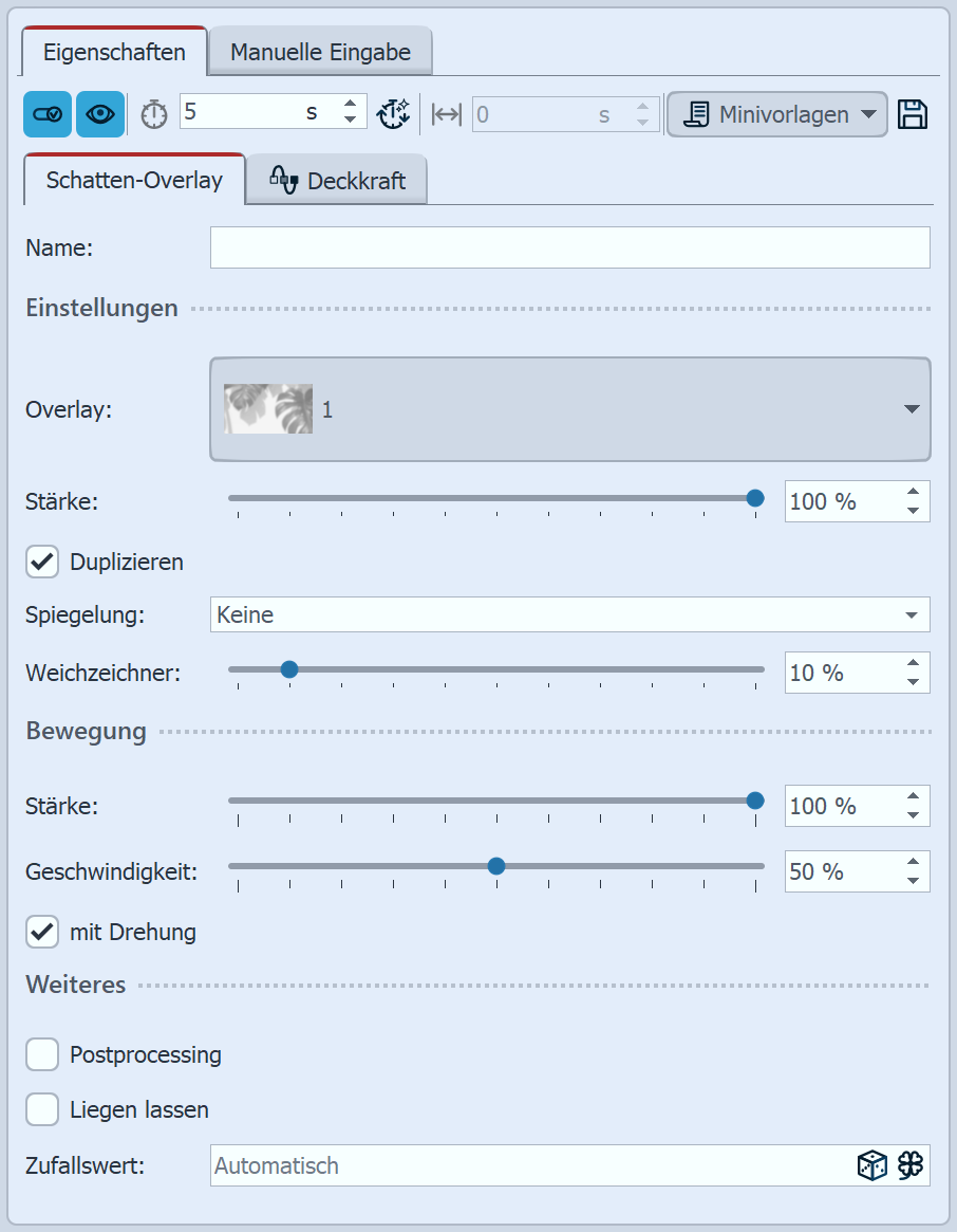

Einstellungen für Schatten-Overlay
Im Bereich Einstellungen können Sie die Wirkung des Effektes festlegen.
In der Overlay-Galerie stehen Ihnen verschiedene Schattenmuster zur Auswahl, darunter Blätter, Palmwedel, Fenster und Jalousie-Schatten. Wählen Sie ein Motiv das zum verwendeten Bildmaterial passt.
Mit der Stärke legen Sie die Deckkraft des Überlagerungsmusters fest. Verstärken lässt sich der Schatten zusätzlich, indem Sie das "Duplizieren" aktivieren. Damit wird die Overlay-Grafik doppelt über den Inhalt gelegt.
Mit der Spiegelung kann die Overlay-Grafik horizontal und/oder vertikal gespiegelt werden und damit passend zum Bildinhalt platziert werden.
Je nach eingestelltem Wert beim Weichzeichner zeichnet sich die Overlay-Grafik klar ab oder erscheint weich verwischt.
Die Bewegung des Schatten-Overlays kann mit der Stärke (wie weit verändert der Schatten seine Position) und der Geschwindigkeit (wie häufig verändert der Schatten seine Position während der Effektdauer) beeinflusst werden. Das kann optional mit oder ohne Drehung des Schatten-Overlays erfolgen.
Wünschen Sie keine Animation des Effektes, setzen Sie die Stärke und die Bewegung jeweils auf 0%.
Um den Effekt zusätzlich zu animieren, kann die Stärke und der Weichzeichner mittels Kurve über die Zeit verändert werden.

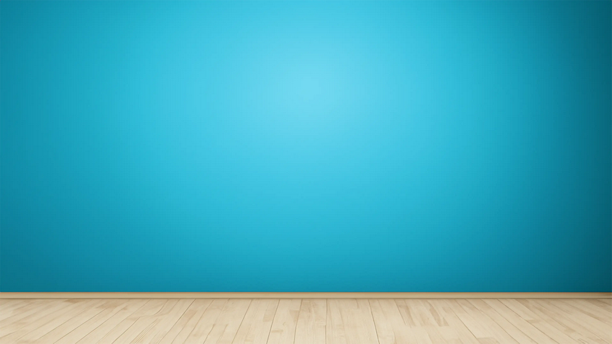

Originalbild ohne Effekt

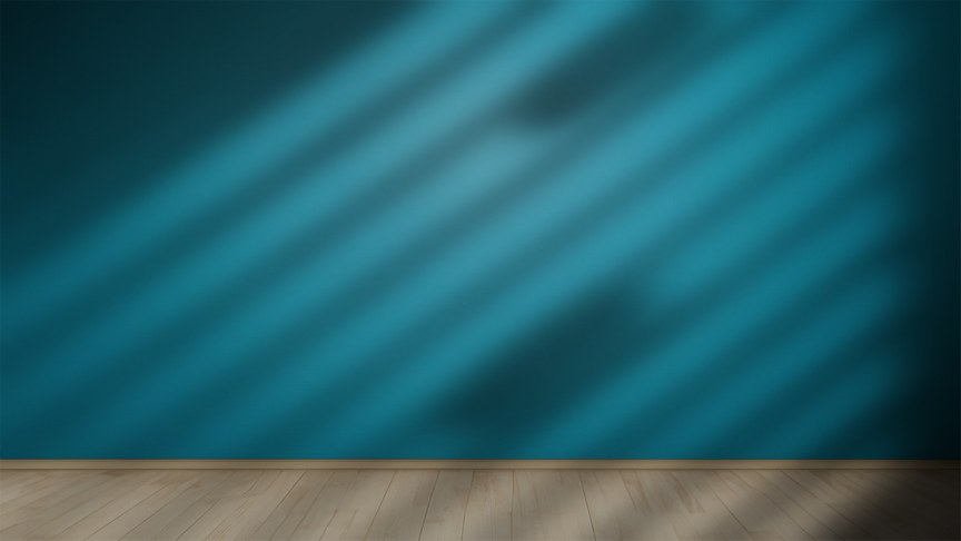

Bild mit Schatten-Overlay
