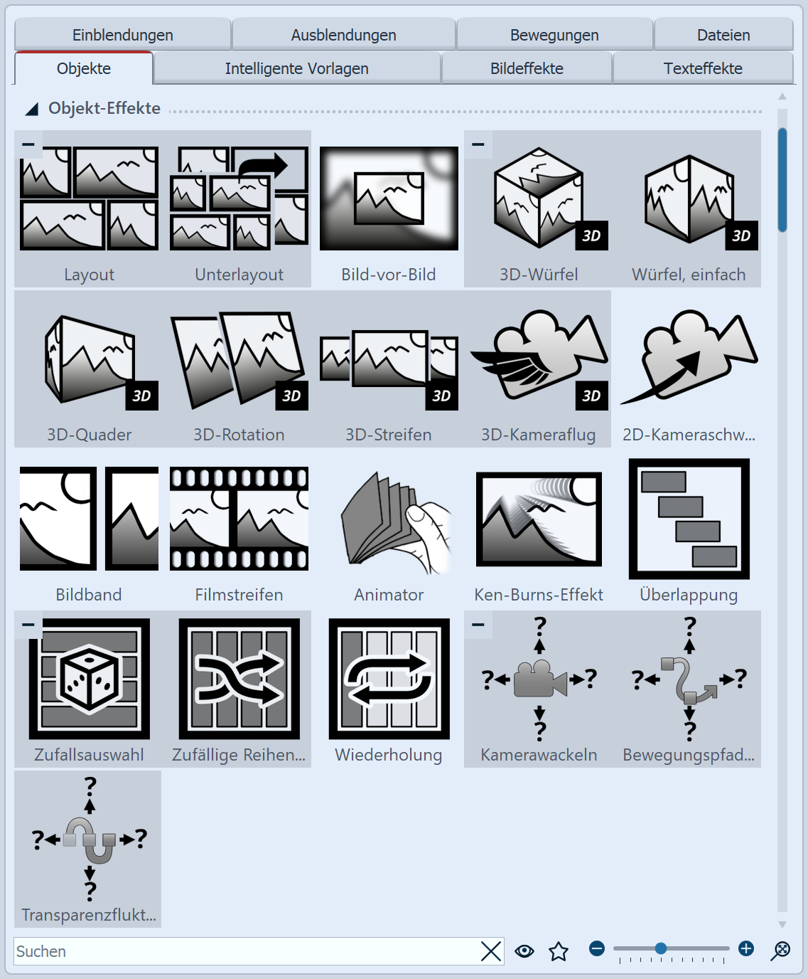

Die Objekt-Effekte in der Toolbox
Die Objekt-Effekte finden Sie in der Toolbox unter dem Reiter Objekte.
In der AquaSoft Video Vision gibt es insgesamt 21 Objekt-Effekte.
In AquaSoft Stages gibt es zusätzlich zu den 21 Objekt-Effekten den Effekt Verzeichnis überwachen.
Im Gegensatz zu Live-Effekten, die nur die Darstellung modifizieren, wirken Objekt-Effekte direkt auf die Einstellungen der Objekte. So ordnen sie beispielsweise Bilder neu an oder manipulieren deren Transparenzkurve. Objekt-Effekte und Live-Effekte sind kombinierbar.
