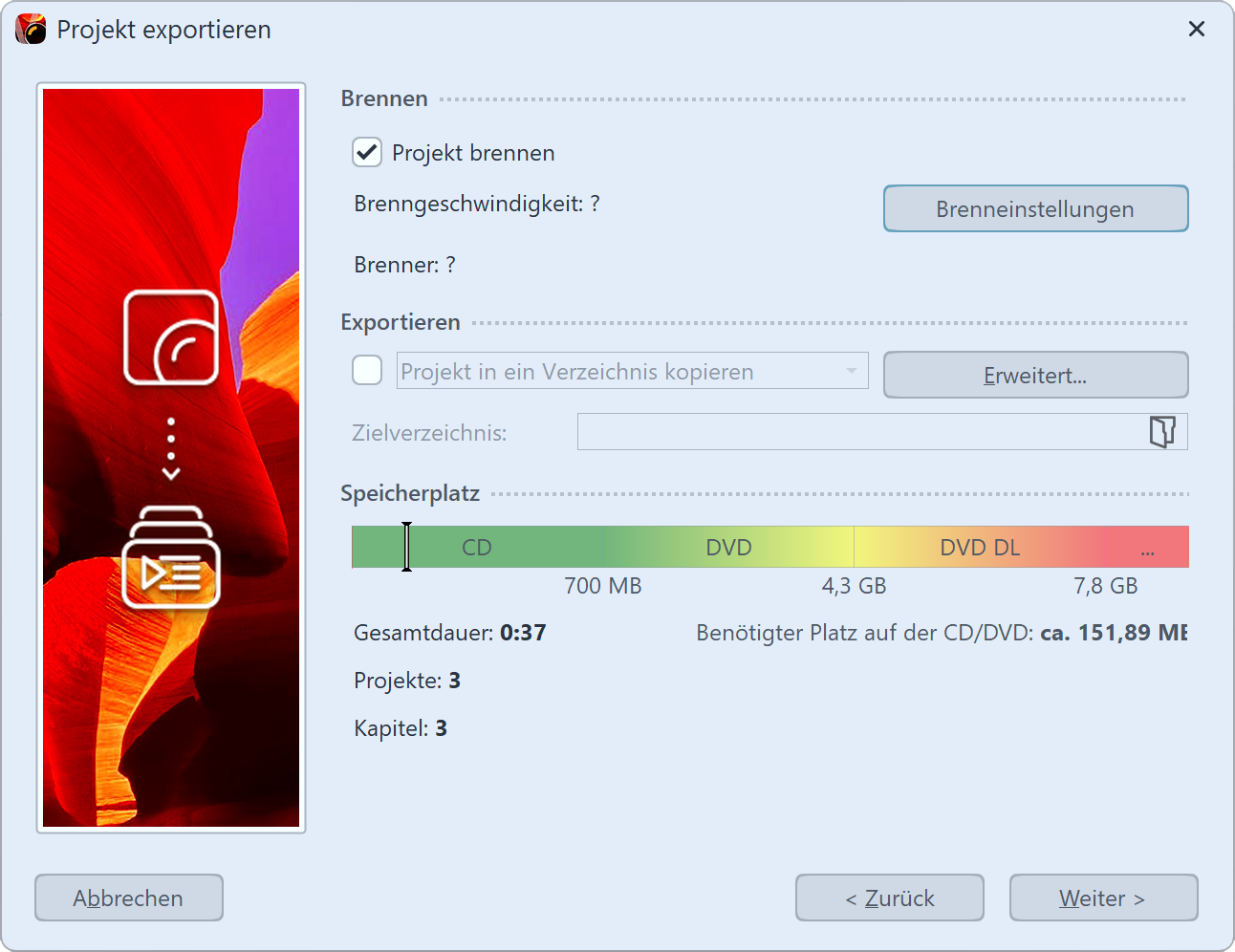

5.Wählen Sie das Ausgabe-Format "PC-Menü" und klicken Sie auf "Weiter".
6.Aktivieren Sie das Kontrollkästchen "Projekt brennen" und klicken Sie auf die Schaltfläche "Brenneinstellungen", um einen Brenner zu wählen und gegebenenfalls die Brenngeschwindigkeit einzustellen.
Legen Sie dann eine beschreibbare CD oder DVD in Ihren Brenner.
Deaktivieren Sie das Kontrollkästchen links von der Drop-Down-Liste und klicken Sie auf die Schaltfläche "Weiter".
