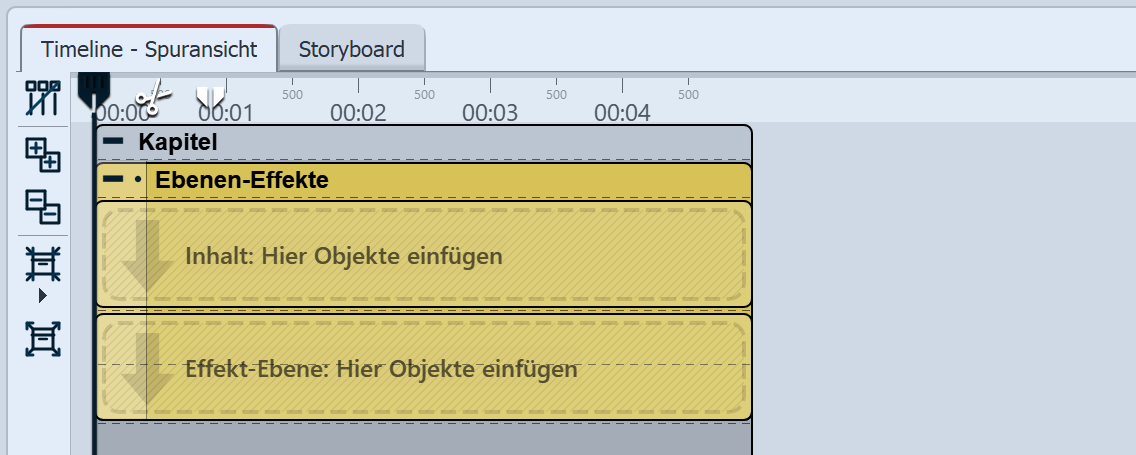

![]() Leerer Ebeneneffekt in der Timeline Ziehen Sie den Effekt aus der Toolbox in die Timeline. In dem Effekt befinden sich zwei Bereiche: Inhalt und Effekt-Ebene: In den Bereich Inhalt ziehen Sie das Objekt, auf welches der Effekt angewendet werden soll. In den Bereich Effekt-Ebene gehört das Bild oder Video, das auf Ihren Inhalt einwirken soll. |

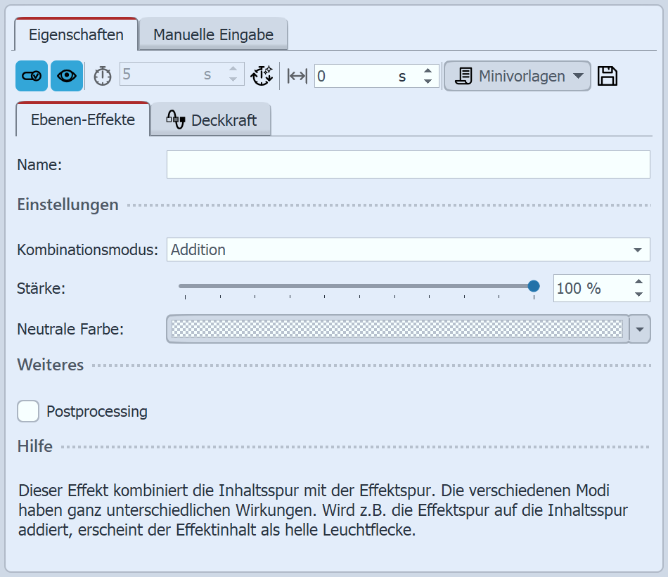

![]() Einstellungen für Ebeneneffekte Je nachdem, welchen Kombinationsmodus Sie wählen, wirkt sich das Erscheinungsbild des Effektes auf den Inhalt aus. |
Kombinationsmodus |
Wirkung |
Addition |
Je heller die Bereiche der Effekt-Ebene sind, desto heller werden die Bereiche der Inhalts-Ebene dargestellt. |
Subtraktion |
Je nach Farbinformation der Effekt-Ebene werden die Mischfarben subtrahiert. |
Beleuchten |
Bezieht den Alphakanal ein und lässt halbtransparente Bereiche glühen. Je heller die Bereiche der Effekt-Ebene sind, desto heller werden die Bereiche der Inhalts-Ebene dargestellt. |
Schattieren |
Bezieht den Alphakanal ein und stellt halbtransparente Bereiche dunkler dar. Je nach Farbinformation der Effekt-Ebene werden die Mischfarben subtrahiert. |
Screen |
Dunkle Bereiche werden transparent gezeigt. Das hat einen ähnlichen Effekt, als würden zwei Projektoren ihre Bilder gleichzeitig auf denselben Bildschirm projizieren. |
Multiplikation |
Muster und Farben der Effekt-Ebene überlagern die Inhaltsebene, wobei Lichter und Tiefen des Inhalts-Bereichs erhalten bleiben. |
Minimum (Abdunkeln) |
Stellt Bereiche im Alphakanal dunkler dar. Helle Bereiche der Effekt-Ebene werden hell dargestellt. |
Maximum (Aufhellen) |
Stellt Bereiche im Alphakanal heller dar. Dunkle Bereiche der Effekt-Ebene werden dunkel dargestellt. |
Helle Farbe |
Stärkere Trennung von Hell und Dunkel, als bei Addieren. |
Dunklere Farbe |
Stärkere Trennung von Hell und Dunkel, als bei Subtrahieren. |
Transparente Bereiche glühen |
Transparente Bereiche der Effekt-Ebene werden glühend gezeigt. |
Nur Inhaltsspur anzeigen |
Inhalt der Inhaltsspur kann allein, ohne Effekteinwirkung betrachtet werden. |
Nur Effektspur anzeigen |
Inhalt der Effektspur kann allein, ohne Effekteinwirkung betrachtet werden. |
Einstellung |
Stärke |
Wie stark soll sich der Effekt auf den Inhalt auswirken. •Wert (fester Einzelwert) •Kurve (Stärke des Effektes kann sich über die Zeit hinweg ändern) |
